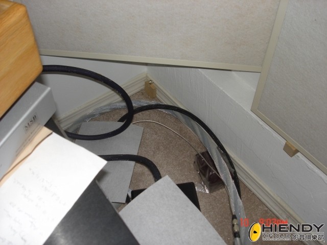

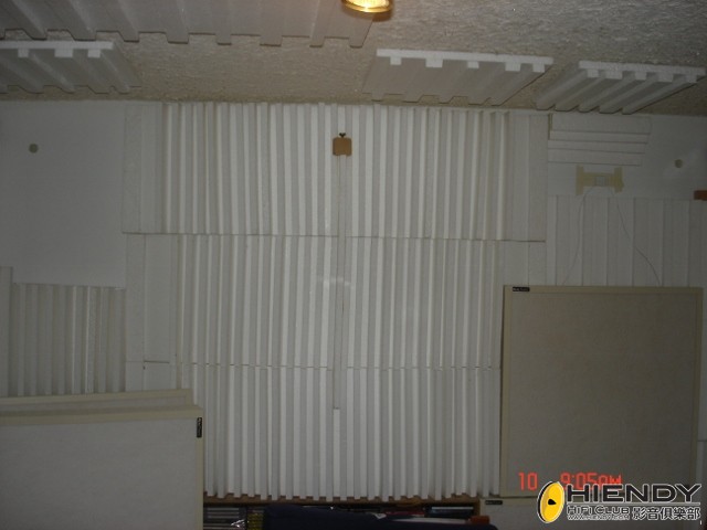

再買多4塊, 1塊放前牆, 左邊和右邊第一反射點各一塊。最後一塊放牆與喇喇間。這種2寸厚, 放角位那種4寸厚。
房80寸闊減每隻喇叭15.5寸。那喇叭中間和2邊側牆只剩下49寸。 喇叭唔貼側牆都唔得,一邊剩2寸,一邊3寸。 放喇叭和牆間有用。 又要多買2塊,因2塊一盒。 可買1塊,但運費差不多。 運費很貴,$80US 一盒。角位那兩塊較厚,一盒只可寄一塊。暫時8塊,共5盒。淨運費都5舊美金。

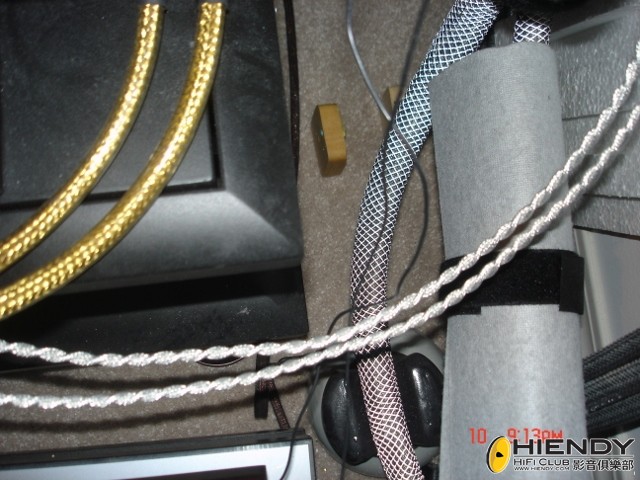

初搬進去不久,我用兩對Crystal Cable 訊號線和喇叭線。 對定位音場有幫助。低音乾淨D有控制力。只是聽落有控制力, 但註波仍在。我用Stereophile test CD 50,63HZ 和Radio Shack Sound level meter 度。我只試换一對線。其實分別不大, 只是聽到好似有用。

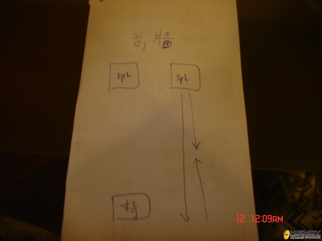

 樓主| 發表於 2015-5-12 16:18:26 | 顯示全部樓層
本帖最後由 eds60 於 2015-5-12 16:20 編輯
後來發現如圖那樣,喇叭是直接射向後牆角。 當低音反射彈回喇叭方向, 撞上剛射出的低音。 使低音更亂。 喇叭面離後牆只有6尺幾寸的全短距離。我又不想喇叭近前牆。
圖2, 把吸音板放後牆角前。低音穿過它時減弱低音, 撞牆反彈同再穿過吸音板時低音再減弱。 再撞上剛出的低音時, 負面影響減低很多。

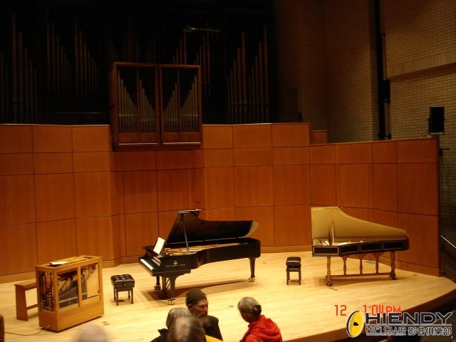

這是另一次聽現場聽爵士樂。Double bass 現實原來好細聲, 任何樂器都可蓋過它,只忍約聽到最低頻聲。 睇下地上的喇叭擴音機是俾 double bass 用。 就算一支flute 都比它大聲和清楚。

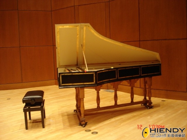

演奏者彈奏 Bach Klavier book 選段。 他在3種樂器 Steinway piano, harpsichord, chamber organ 輸摟彈一段。 其實音樂不合個人口味, 最惨係 harpsichord 和chamber organ 啲聲好難聽。 不過是一次非常好的經驗。
温哥華最大的church organ, 已復修好。 我坐樓上較遠距離。 Hifi書話 Church organ 的低頻會動褲管。 雖然係可以發出好低嘅低頻, 但不是很勁, 可以話好弱。 反而中高能量好強,差點頂唔蒲。 我坐離開一百尺, D聲好似係面前十幾卄尺。 下次試下坐樓下。

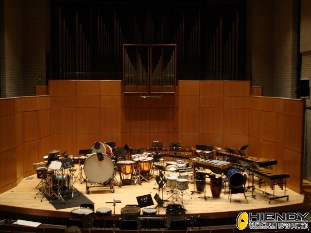

我學會了每種樂器大約有幾大聲, 合奏時會點。 Trumpet 強奏時Steinway concert grand 都差點被蓋過。曾去聽過現場火鳥, 低音鼓, 定音鼓不是很大聲好似打心口咁。不算大聲但很震撼, 好有質感。
這我才發現以前開得太大聲, 因唔大聲低音唔夠勁。 在家聽火鳥, 把音量調到大部分樂器跟現場相若, 鼓聲真的差很遠。 反而Cello, double bass 嘅低音OK。如聽Sheffield Drum record 這錄音又OK, 我鄰居是打鼓夾band 的。 佢話鼓聲好好。 咁即係近距離錄的鼓聲易播。 古典音樂在大hall 遠距離錄好難重播。
