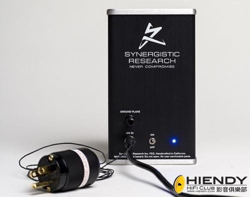

我係睇 eds60 hing 的 acoustic topic 先至諗起有呢件東西。宜加面前有三個選擇,ASI Realtraps, Synergistic Research Acoustic Art,仲有就係 Synergistic Research FEQ。
FEQ係一部細細機仔,小弟估,可能的原理係:FEQ發出特定頻率組合的聲波,對墙壁反射聲頻産生干涉。另外再向電源插座送出另一組聲頻訊號,訊號在電源中爲電流波紋,此波紋經擴聲機叠加到音樂聲頻中播放出來。結果喇叭發出聲波,與墙壁反射聲波有相位差,於是無法形成駐波。此機仔的聲壓非常微弱,在人耳聽覺以外。
小弟要再諗下揀邊部。

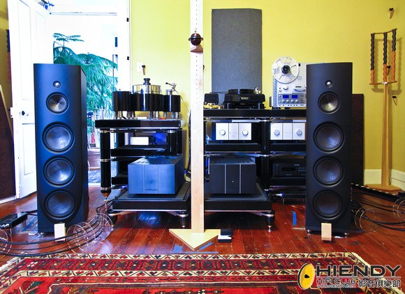

This is the writer of The Absolute Sound, Jonathan Valin.  He used Synergistic ART with other room acoustics devices.
