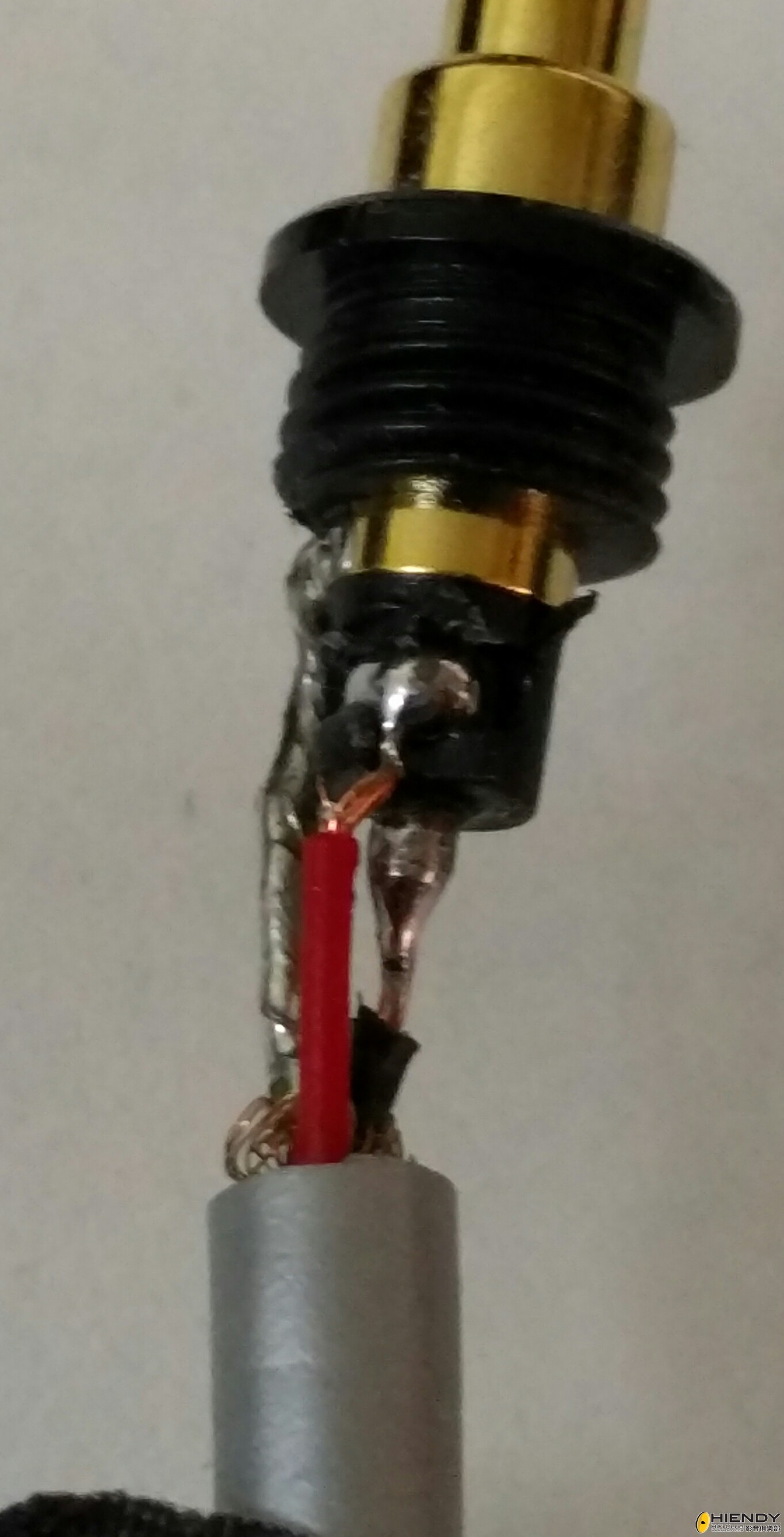

發表於 2017-3-7 20:15:55 | 顯示全部樓層
PhantomGTR 發表於 2017-2-11 16:16
弄了兩米 X-9 https://item.taobao.com/item.htm?id=541069247191 返嚟,做咗兩條 DC cable 俾 switch, med ...
我屋企有條x7, 也想焊條dc 線。有些問題
係5.5 个邊,有1, 2
係2.1个邊,有中心及外圍接觸點。
如何對接?
謝謝

發表於 2017-3-7 22:06:42 | 顯示全部樓層
colour97 發表於 2017-3-7 20:15
係5.5 个邊,有1, 2
sorry,  師兄,乜嘢係 5.5? 同埋請問有無 x7 的粗幼及成份看看,TB 唔俾我睇。謝謝!

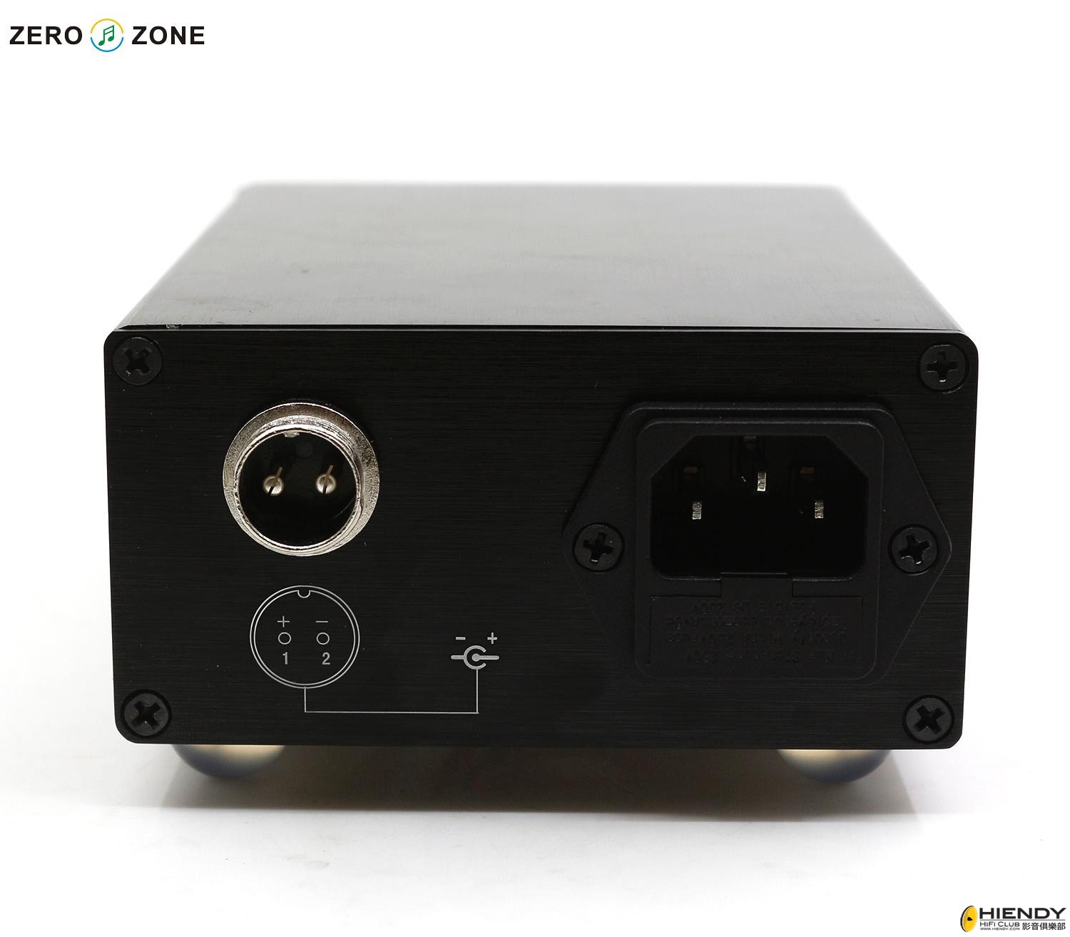

發表於 2017-3-7 22:51:40 | 顯示全部樓層
本帖最後由 PhantomGTR 於 2017-3-7 22:54 編輯
colour97 發表於 2017-3-7 22:33
師兄,dc線去背版的接頭。
我儘快cut 開拍个照比你看
不如咁,你有無佢本來個條 DC cable? 你用他錶度返DC jack 中間個窿同邊隻通電,咁你跟住做就得了。因為係航空頭個兩隻腳無一定邊隻係正邊隻係負的。而DC plug 個到又係,雖然通常都係 centre +, 但有D機又唔係。所以最好跟返原本條 DC線。
發表於 2017-3-7 22:55:03 | 顯示全部樓層
Usually, the DC outout is pin 1 DC+ and pin 2 DC- unless exceptional. So it is better to check the polarities with a volt meter for safety.
發表於 2017-3-7 22:55:04 | 顯示全部樓層
clplarry 發表於 2017-3-7 22:51
I think 5.5 is 5.5mm of the diameter of the DC plug. There are two types of 5.5mm plugs (5.5mm x2. ...
ic, thanks!

發表於 2017-3-8 09:55:17 | 顯示全部樓層
係5.5 个邊,有1, 2
X-7 是4mm dia., 航空頭和DC頭都入到,紅色做+,dc頭的中間,黑色做-,外殼,而LPS你就要開蓋睇那隻腳是+。
發表於 2017-3-8 10:40:37 | 顯示全部樓層
你分到邊供電邊隻腳係 "-" 極後,你將 cable 上那 shield 都接埋去呢個 "-" 極,DC jack 個邊就一定不可以接 shield,這樣個 shield 才有效。

發表於 2017-3-10 12:59:34 | 顯示全部樓層
PhantomGTR 發表於 2017-3-7 22:06
sorry,  師兄,乜嘢係 5.5? 同埋請問有無 x7 的粗幼及成份看看,TB 唔俾我睇。謝謝!  ...
X7 ,  个蕊紅黑2條
發表於 2017-3-10 13:25:01 | 顯示全部樓層
colour97 發表於 2017-3-10 12:59
X7 ,  个蕊紅黑2條
Thank you!! 請問師兄覺得初步效果如何呀?
發表於 2017-3-10 13:41:25 | 顯示全部樓層
未惦,个飛機座祇有 1 及 2,唔係 + 及 -,
請指導,
發表於 2017-3-10 14:33:41 | 顯示全部樓層
colour97 發表於 2017-3-10 13:41
請指導,
ic, 有用 multimeter 他個LPS  output,及仲有原裝條 DC cable 嗎?
發表於 2017-3-10 15:42:17 | 顯示全部樓層
X7 ,  个蕊紅黑2條
Hope this can be of help!
