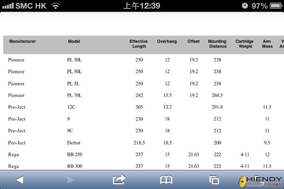

CHing,小弟估計你距未調校好,過短機會好大,你睇睇以下project唱臂資料,再搵合適工具測量清楚超距是否正確,希望可以幫到CHing你。

Thanks c-hing!  今晩試下。但 超距好難度到,  同唔明乜唔係教好2Null point 等於教好effective Length and 超距?謝

調教正確超距,真是好難,因為位置機件令到好難直接度到,最後唯有逐mm改變唱頭距離,終於找到一距離比較理想,但仍然最後一后歌)比較拆聲,但教來教去都係咁,唯有接受!

師兄,所有碟最後一首都係咁!overhang 18mm,已經好接近,但好難好準地度到effective armlength, 因為要有特定工具才可方便量度。如用尺度臂軸至針距離,因它們亦不在同一平面,兼且唱頭headself 及唱頭榖左住,準確量度很困難!
