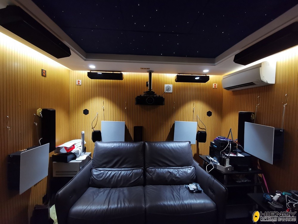

我之前後置4隻全吊高放(22年前入伙安放),由於現時影片音效新制式,這將後4隻改放 Ear Level ,完成唔同曬,包圍比之前更直田!
發表於 2020-5-15 13:15:29 | 顯示全部樓層
本帖最後由 Ep-71 於 2020-5-15 14:34 編輯
SeanHo@FB 發表於 2020-5-15 11:51
我之前後置4隻全吊高放(22年前入伙安放),由於現時影片音效新制式,這將後4隻改放 Ear Level ,完成唔 ...
正正就是 AB 比較
所有8隻都系  upside down ( sunfire CRs3 & JBL SCL-3 高音在下) ...  Ear Level
SCL 3 放吾同高度  Ear Level  因應客觀因素...掛在不同高度聴聴差別 ...
( 全部都系硬件上優先解决...之後以最少用到軟件上修正介入)
天花亦系AB比較下..改作高音单元向近....如果純粹睇cruve或外表一致造人
就系差在 BL/BR 換埋 CRs3 或者 CRs3C (差一只等機會)就更合理

房間嚮頻效應特性 係用乜嘢器材測量呢?

房間嚮頻效應特性 係用乜嘢器材測量呢?

電腦用乜野 software..吾太清楚.....因為friend吾系專業揾食...又吾收$乜都冇問.... ...只知道用 ARC咪...
整個setup都幾離經叛道...
首先系用一隻 woofer 放系板車上面推向全間房所有位罝.. check woofer 最佳在那幾個位置..了解到每個位置不同房間嚮頻效應特性
定到最佳邊幾個 woofer 位之後 ... 先放主聲道 1400... 用喇叭線反相接駁後一路 turn位...再用 software 一步步睇位..求最大 total canceling ( 逆向思維式 .. 快速求得皇帝位)... ..
