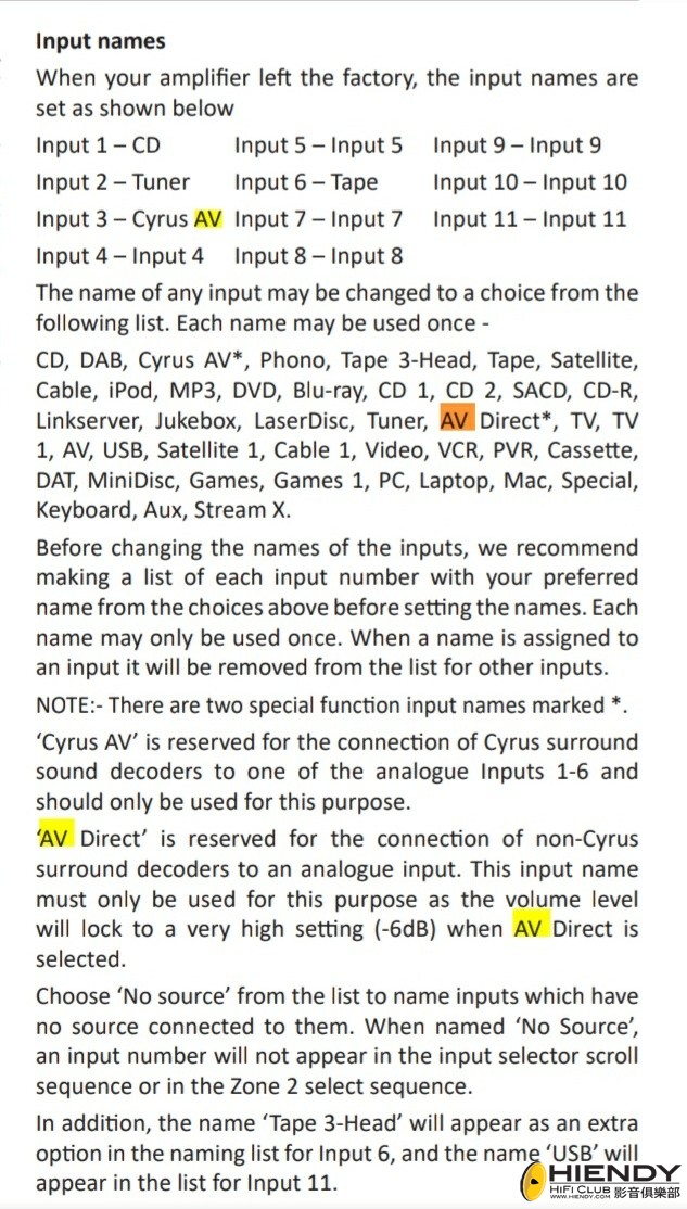

今日打去 Denon 技術支援部問點駁線,例如:點駁前置可以聽歌睇戲共用(聽歌時用 Cyrus,睇戲時用 av amp),個位職員完全答唔到,咁奇怪嘅?!

cyrus 有冇av bypass?
 樓主| 發表於 2020-3-23 22:41:12 | 顯示全部樓層
有個 analogue input 叫 AV direct。

咁即係你部 Cyrus 可以當後級用
發表於 2020-3-24 19:20:11 | 顯示全部樓層
咁你用一對 RCA 由av amp pre out 前置去 Cyrus av direct input, 睇戲時先開 av amp , 再開 Cyrus 2ch amp, 選av direct, 咁個 vol control 就交由 av amp 負責,聽歌就只開 Cyrus 就可以,前置喇叭線照駁 cyrus

 樓主| 發表於 2020-3-27 09:03:05 | 顯示全部樓層
AV amp 開機 set up 時逐一測試每個喇叭問有冇聲,所有都出到聲,但對前置係超細聲,之後自動調音去到左前置時都出到聲,但後來停咗話 No speaker found,問買十仔嗰度,佢哋叫我甩咗十仔嘅 high level cable,試咗都唔得,請問各位呢個問題可以點解決呢?
RCA cable 駁 cyrus AV direct 去 av amp pre-out 最初用 Monster stereo audio 200i,後來轉條普通紅白線都一樣唔得。跟住直接將前置駁 av amp 就冇問題。

Cyrus 在駁 av direct 後 vol 有冇得校?(雖然正常應該冇)

有,可較 volume,不過 manual 好似話會 lock 咗個 volume,但我較到,謝謝!

試下推到最大, av amp channel vol 校细左先
