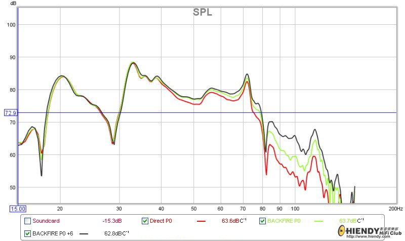

[其他] 初試 room eq
 樓主| 發表於 2010-10-27 22:21:36 | 顯示全部樓層
頭先再 check 多次部 amp 既 setting
原來 crossover set 左去 100
即係原來之前 80-100 果段都跌得好勁
跟住試左一陣 direct 同 back fire 既分別
轉左 back fire 後 80-100 果段竟然升返左
跟住再試下 set 大 100hz 個 EQ
竟然有反應
之前 direct fire 就算加大 100hz 都無乜料到

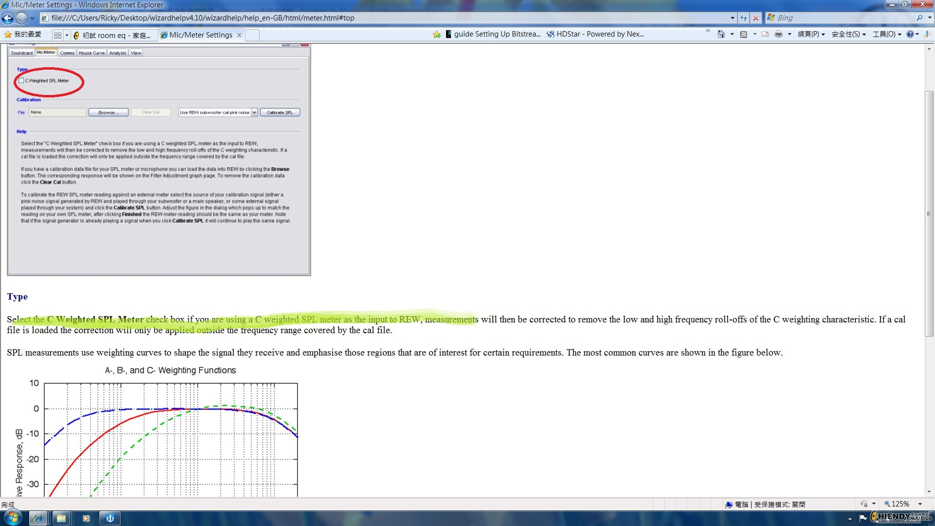

 樓主| 發表於 2010-10-27 22:37:48 | 顯示全部樓層
聖龍兄,
你係咪用 hometheatershack RoomEQWizard software 新version?
你有冇apply Radio Shack meter  ...
ryanenen 發表於 2010-10-27 10:16
我用緊 V5 beta
搵唔到radio shack 個 filter >_<

發表於 2010-10-27 22:54:02 | 顯示全部樓層
跟 ...
聖龍 發表於 2010-10-27 22:21
聖龍兄,
這個圖是否ONLY SUB仔沒有開前置SPEAKER ?
 樓主| 發表於 2010-10-27 23:00:24 | 顯示全部樓層
聖龍兄,
Hintel 發表於 2010-10-27 22:54
係呀
只開十仔
其它 speaker 熄晒
發表於 2010-10-27 23:07:25 | 顯示全部樓層
係呀
只開十仔
其它 speaker 熄晒
聖龍 發表於 2010-10-27 23:00
如果只是開SUB仔是正常,因為你SET CROSS OVER 是80HZ , 由60~100左右是由前置同SUB仔共同出聲好像我好久之前CAL.
SUNFIRE HRS12
MONITOR AUDIO BR5
SUNFIRE 12 + BR5
 樓主| 發表於 2010-10-27 23:12:08 | 顯示全部樓層
如果只是開SUB仔是正常,因為你SET CROSS OVER 是80HZ , 由60~100左右是由前置同SUB仔共同出聲好像我好久之 ...
Hintel 發表於 2010-10-27 23:07
crossover 依家係 set 左 100
照睇 80-100 果段係咪有D問題?
發表於 2010-10-27 23:16:51 | 顯示全部樓層
照睇 80-100 果段係咪有D問題?
聖龍 發表於 2010-10-27 23:12
你可以一同開前置加SUNFIRE CAL 一次,看看圖有沒有問題

發表於 2010-10-28 00:06:18 | 顯示全部樓層
我用緊 V5 beta
聖龍 發表於 2010-10-27 22:37
Check the box
 樓主| 發表於 2010-10-28 00:14:50 | 顯示全部樓層
Check the box
ryanenen 發表於 2010-10-28 00:06
I have checked this box already, thanks ryanenen~
