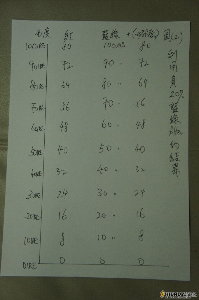

第三幅圖就係我加了CC20R濾片的結果,CC20R即係讓紅色完全通過,而紅色以外(藍綠)的光度都會減少20%,這裏我並不需要去減投影機裏的藍綠色光度輸出,只是在鏡頭前加上濾片就能達到三色平衡,而且係由最光至最暗都一樣!

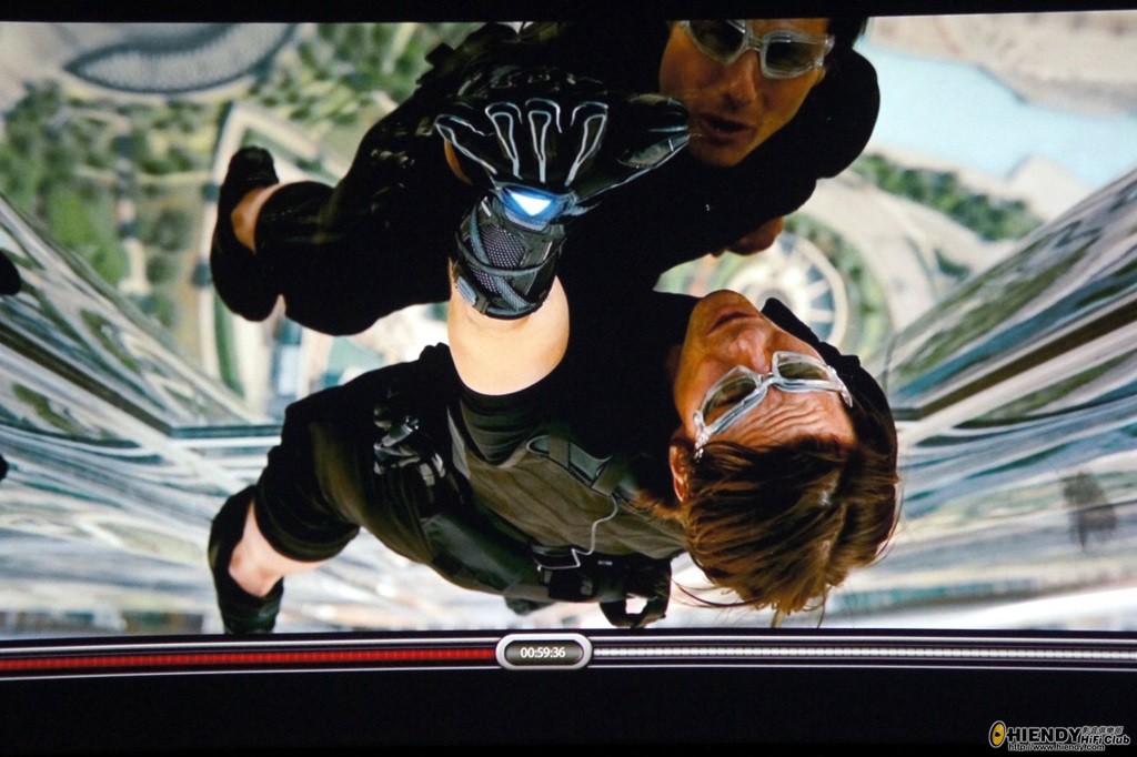

就咁講可能大家仍未必信,所以昨晚我拍了些照片,可惜未加濾片前沒有拍照,我只可同大家講呢兩幅圖片,第一幅係DVE HD BASIC內的外太空看地球,大家留意地球邊緣近外太空有沒有一條暗紅色的黑邊出現,如果沒有就正常。第二幅唔使講邊套戲喇,大家留意主角的手套和身上衣服啦!!
