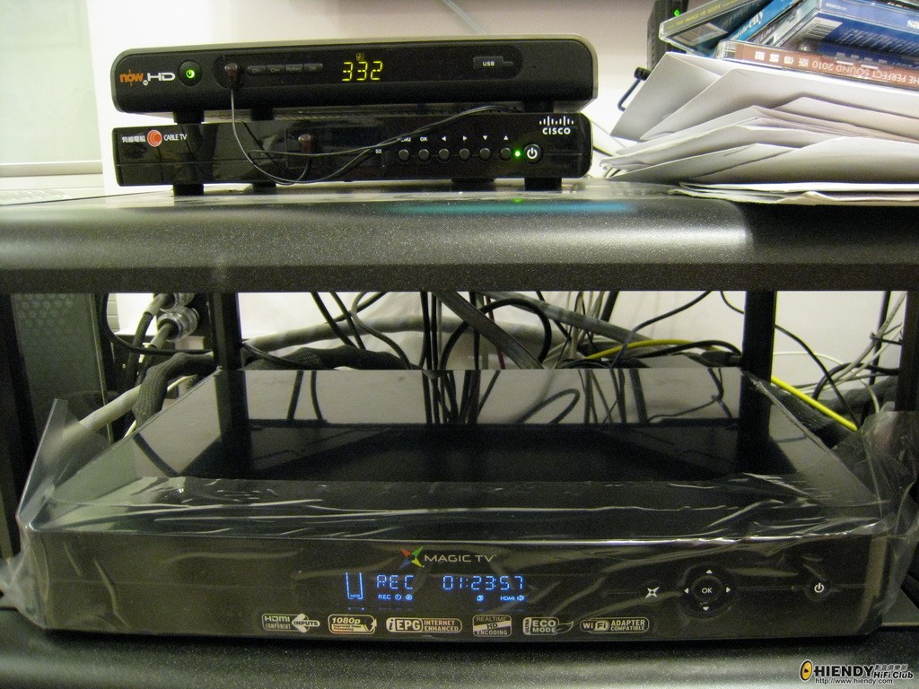

 樓主| 發表於 2010-12-8 00:35:00 | 顯示全部樓層
回復 40# pangling
今晚駁好晒, 有畫面.  但唔知點解magic tv detect唔到now tv, 同埋用magic tv control轉唔到cable tv啲台, 好奇怪.  唔知係唔係條跟機IR線有事...要打去magic tv問吓先.

MTV7000D only accepts 1080i signal. Try to set your Now TV decoder output as 1080i and then test again
 樓主| 發表於 2010-12-9 00:27:51 | 顯示全部樓層
MTV7000D only accepts 1080i signal. Try to set your Now TV decoder output as 1080i and then test a ...
bighead1707 發表於 2010-12-9 00:26
Yup, Magic TV staff都有提我呢點.  另原來我個型號有線高清盒紅外線喺中間度, 唔怪得之冇反應啦, 依家set好喇.

今晚真係用Magic TV唻睇有線高清英超, 發覺無論係有線高清台或標清台, 經7000D出電視係會俾之前直出好, 即係7000D入面啲晶片做到嘢, 畫質有所提升, 色彩更實在.  至於錄影高清有線節目再playback時發覺同直播時一樣咁好質素, 所以我認為係冇買錯的.  俾幾幅相大家睇吓.
駁好個樣.
