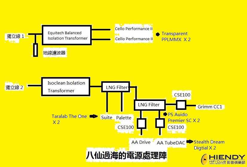

昨天忘記了上這張圖,目前的電源和配線圖

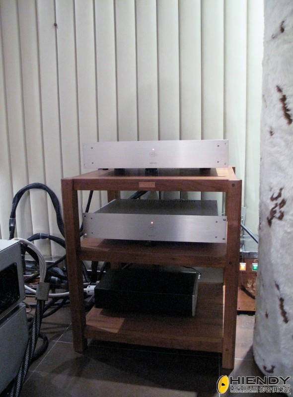

我把Cello Suite 和 Palette 的Master Power Supply,搬到另一個音響器材架,手頭剛好有一個舊的祖國貴族的三層器材架,姑且拿來試試,然後把放在地上的三隻CSE100,也各安其位,解碼和轉盤的CSE100 放在FE Master,時鐘的就在貴族架,和兩個Master Power Supply 分享了這個木架。
同時為了隔離,把這個木架放到和Suite 和 Palette 遠遠的,在接近電源的地方,希望把干預減到最低。
經過這個調整,整個佈線較為有條理,再沒有幾條大蛇橫跨在Master Supply 之上,幾個CSE也終於有落地之處。
音效方面,有輕微幫助,背景更為漆黑,因為同時下釘,把兩者的效果一起報告。

周翁, 想請教下圖中的地線濾波器, 是什麼東東呢?
 樓主| 發表於 2013-4-19 07:52:29 | 顯示全部樓層
lovefancy 發表於 2013-4-18 20:06
Lovefancy 兄
圖中的濾波器是根據理論和許多實踐,幾位極度發燒朋友引進祖國生產的工業使用的濾波器,主要是兩方面:
1. 地濾 (Ground Filter)-使用在半導體或通訊機房裡面,把房間裡面的接地和設備裡面的地線隔離,因而提供一條乾淨的地線,給機房裡面的設備使用,設備受到噪聲干預的機會大大減少。
2. 交流電過濾(AC Filter)-把交流電作以過濾,把很高頻率的噪聲大大的衰減。這可能不是新方法,不過選用的是工業級產品,有規格可以參考。
這些技術和理論背景,在以前音響論壇的中有頗為詳細的描述,這裡就不再重複了。但是使用這類產品是充滿智慧和勇氣的一舉。
祖國如何偉大,產品在中國生產,成本得以大大減低,雖然採購的量不大,還是讓朋友們用較為合理價錢,取得高音效的成果,在音響產品價格蒸蒸日上之時,正是許多朋友正是耳朵裡的音樂。同樣歐洲產品,價錢會起碼加倍。
話雖如此,這些產品也有先天上的‘缺點’。
首先樣子,這些工業產品,準備為廠房設備而設,規格甚高,但不能與市上‘寶盒’般的桃木漆上多層光漆比較,用港人的描述是‘頗為老土’。放在客廳,‘太太接受因素’不會太高。
其次,電濾波器的規格高,到這樣高規格的AC濾波會產生輕微漏電,直接使用,會引起跳閘。解決方案是另外加上一台隔離牛 (不能使用平衡隔離),和緩漏電,才能成事。一個濾波,又要加牛牛,又不好看,同樣的‘太太接受因素’不高。
用英語講,這些方案是 “For the die-hearted”,其貌不揚,再沒有二手價值。以貌取人者,不會買。一二手價做購買指標者,會覺得很貴。但是的確有它的效果。
