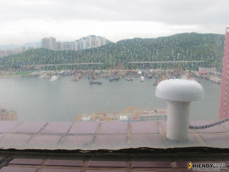

發表於 2010-12-22 14:41:06 | 顯示全部樓層
GPS 就輕考多了,原理 http://www.beaglesoft.com/gpstechnology.htm
天線實物

麻煩在,定位時間很長,不同一般汽車的,但準確度高,價錢平。

當時買入 GPS 鐘原因;
配合頻率計,可以比較準確地測量 Rb 鐘了;
為什麼要用 GPS 作為基準?因為一般的頻率計只係 OCX 規格,未夠班去越級挑戰 Rb 的規格,要加上 GPS 輔助才可以。
而為什麼不直接用 GPS 作為 10M 呢?
原因係要長開,熄機後要很長時間定位。而家人亦不容許長時間有一條電線從露台引入家中。
