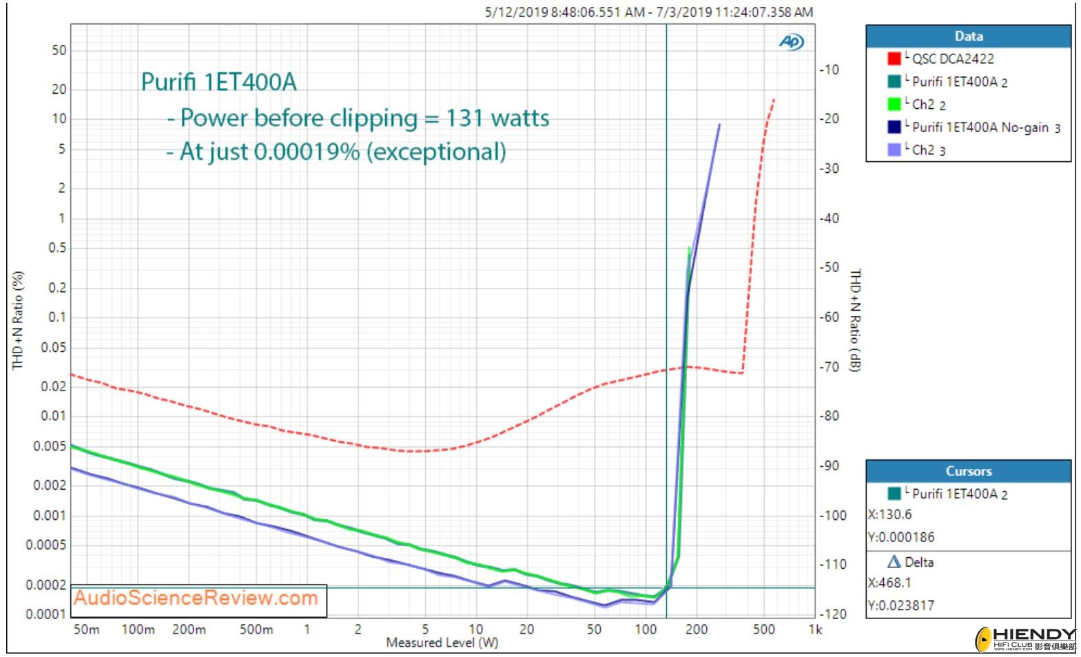

以前就係,宜家唔係。
https://www.audiosciencereview.c ... 00a-amplifier.7984/
發表於 2020-4-23 15:13:33 | 顯示全部樓層
長長影子 發表於 2020-4-23 12:51
以前就係,宜家唔係。
https://www.audiosciencereview.com/forum/index.php?threads/review-and-measurem ...
我都有睇依個網站 好technical!

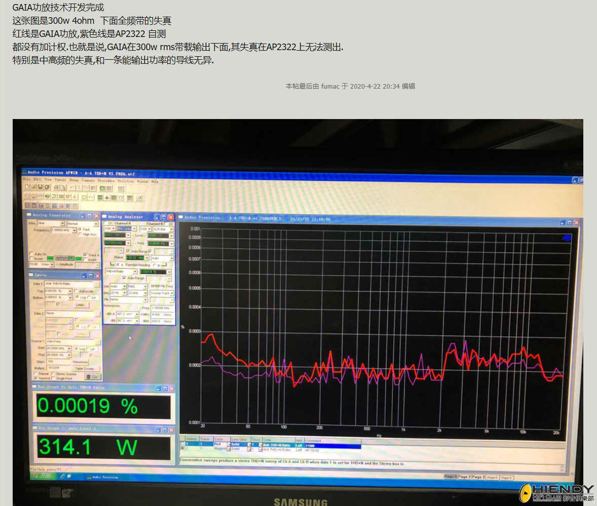

發表於 2020-4-23 19:25:30 | 顯示全部樓層
This is a pre-production class AB measurement.
發表於 2020-4-23 21:43:34 | 顯示全部樓層
本帖最後由 長長影子 於 2020-4-23 22:28 編輯
個 measurement 有開 band limit 咋 (另一個都係 <22 kHz)。 但 314W 0.00019% @ 1kHz 同 class D 比又唔算特別好喎,而且未有得比較到部 Class AB low level o/p signal 時嘅 crossover distortion。

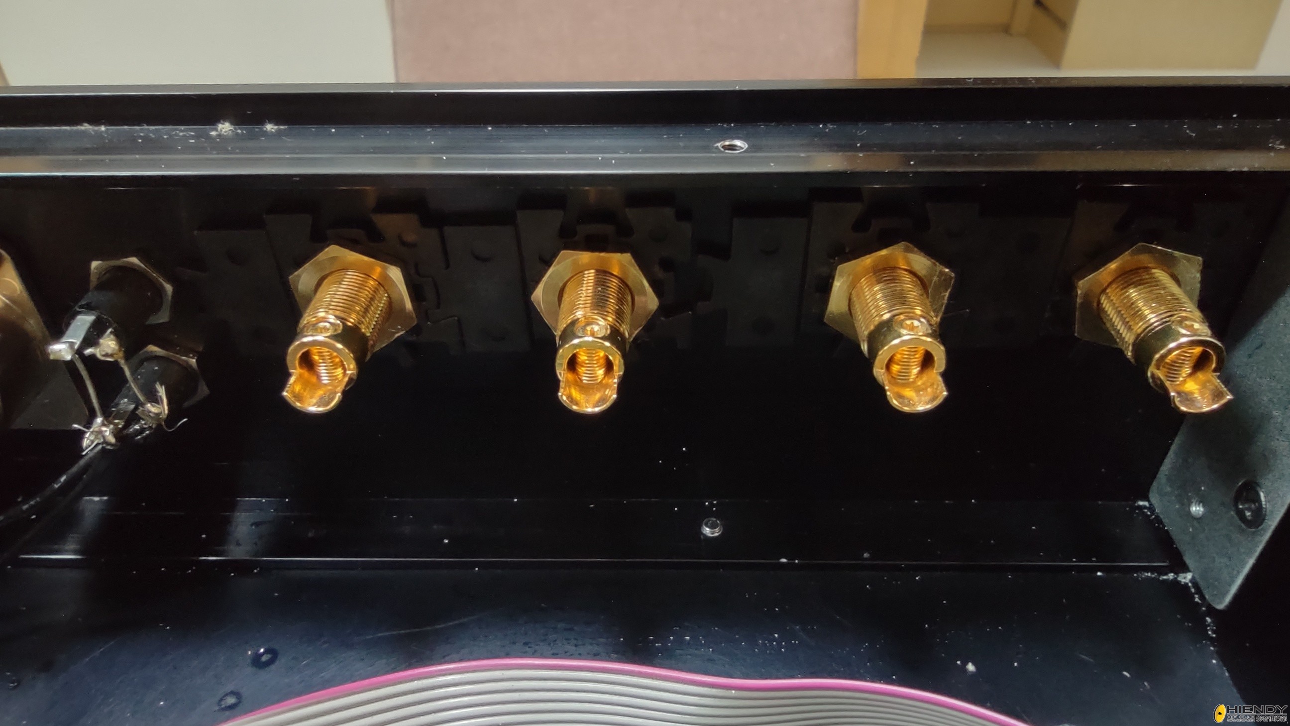

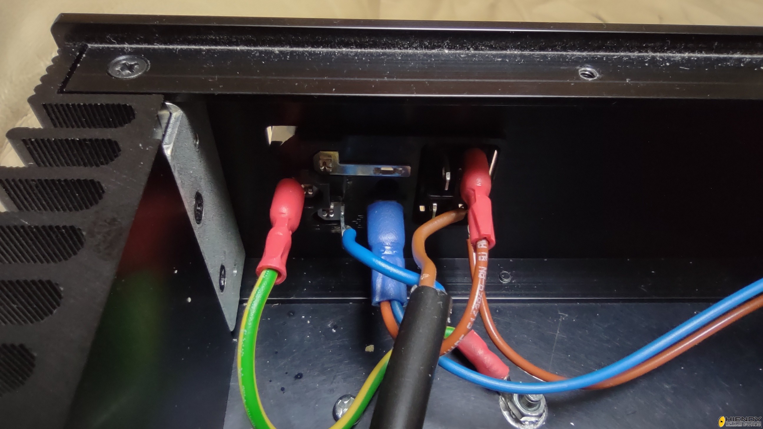

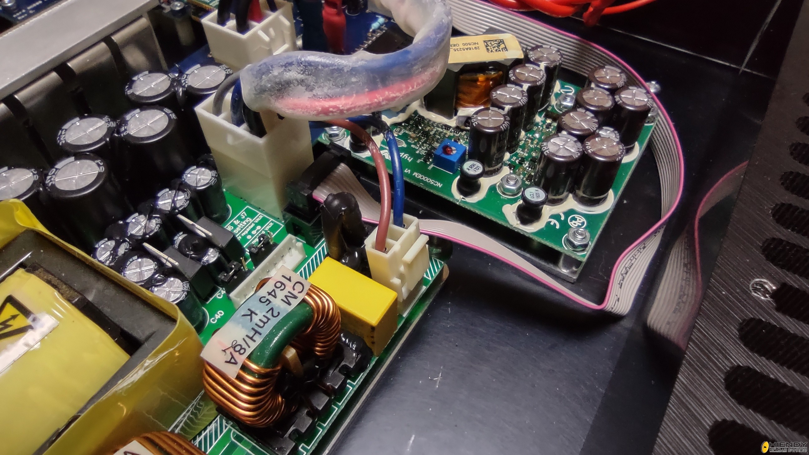

除了換 fuse 外,原來關呢線耳事。部機入面所有接口都係用線耳,不是焊上去,當年買機時 FurutechWBT 仲未出線耳。之後有一次機面個 power switch 壞了,NORD 寄了一個新的俾我,個時我無線耳鉗,咁就焊上去。嘩,呢聲唔同咗咁多既?但唔知係個新 switch 好咗,定因為飛走咗 switch 上的線耳。
過了一排我試下將IEC socket 線耳飛走,直接焊條線上去個座。真係又係一大唔同。呢兩次係音場音色 details 上都有很大改進、弱音多咗好多、中低頻都厚咗 ...... 都係例俾個D 形容詞,我都懶得打了。

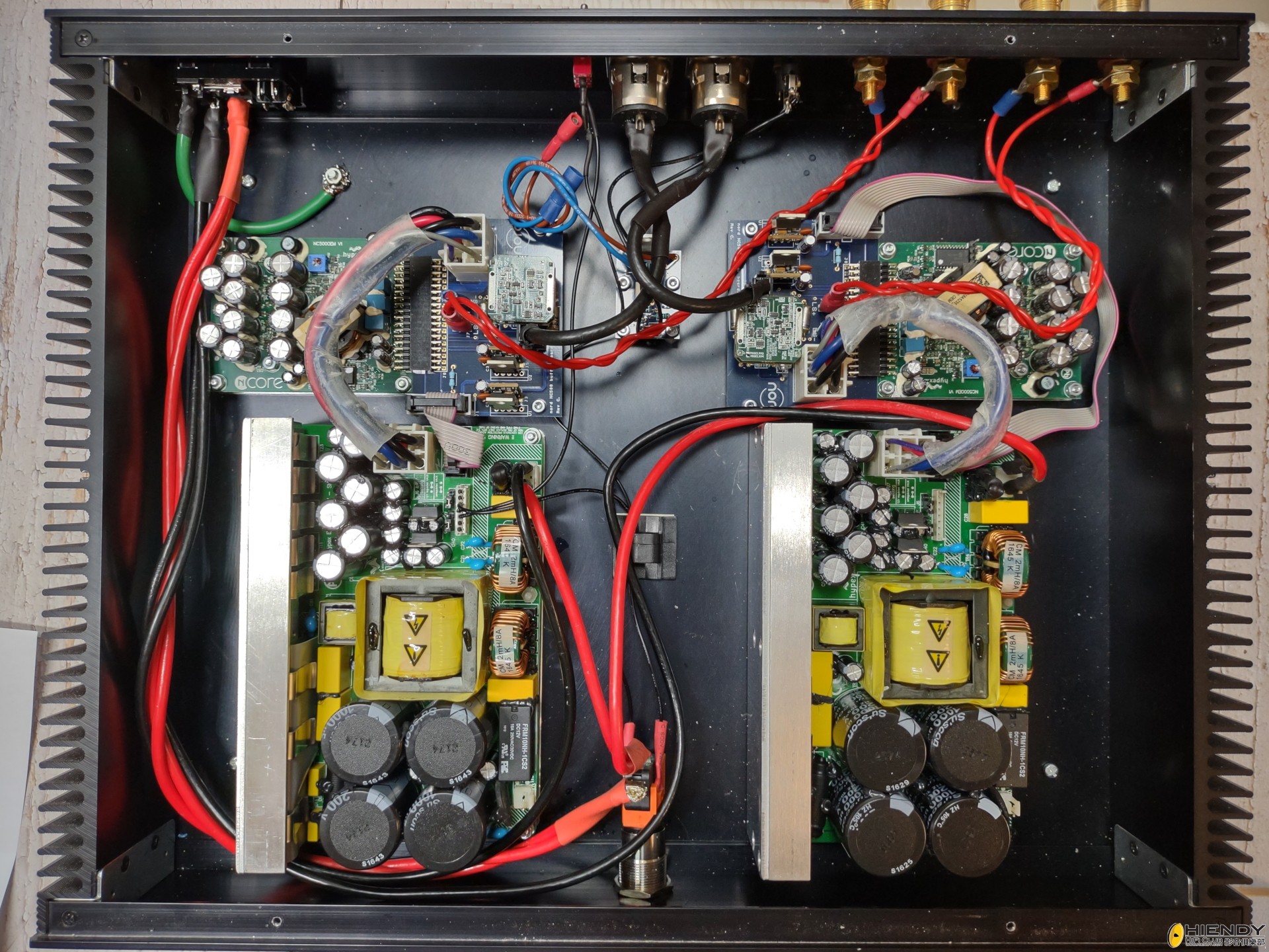

我諗師兄你考慮 Class D amp 係因為佢速度快、power 大、瞬間改變又快又大。但音色佢又俾到幾多呢?其實我玩了佢幾年,加埋改咗呢少少,喇叭又移嚟移去,換了 passive preamp..... 以為佢係屋企能夠做到既都已經吱晒出嚟掛。非也,原來有排都仲未見真章。
早排我將佢機內供電線用換出嚟既 MPS M6 MKII 舊線,所有位都係焊接,如果要分叉既位我索性一開始就分兩條出。改完後,個分別大到係完全兩部機!
煲咗一星期後,呢聲反應快咗好多、離箱好多、音場前後左右都明顯大咗好多、包圍感好好、弱音、details 同尾音都多好多。呢聲反應快同離箱既改進,好比係睇電視時睇住個演員望住你嚟鬧,同有個真人好嬲咁企係你面前嚟鬧個分別,係速度、音壓、及貼身怒氣係感覺上既分別。
現在呢聲係明顯淡定好多,而個中低頻同之前比較,個分別同改進,不是下下或幾時都明顯聽到厚聲咗好多個種(唔係鄭丹瑞把聲變成鄭子誠把聲咁樣厚聲咗,聲係厚咗,但不算很多)。而係,一有機會向下潛時,個下潛速度同深度同以前真係兩個世界,仲要個量......嘩!一刻就將呢聲填滿成塊地,仲要浸到同喇叭差不多高。如果聽大提琴,拉又好或撥弦又好,個彈跳力係以前完全未出過。如果聽 bass guitar 或 bass effect,個種 diffuse 既音效,真係成間屋週都係。
同以前嚟比,現在成個音效同氣勢上,就如拎盤水潑落你到,同海邊成個大浪 cum 落你到。咁人聲改變如何呢?音樂感又如何呢?Live 好多同 sensational 好多,轉腔或花脷或咀形明顯清楚好多。可以當個歌手無 mood 或未瞓醒時表現,同佢上咗身之後既表現咁大分別。我覺得換線時既辛苦係完完全全值得的。

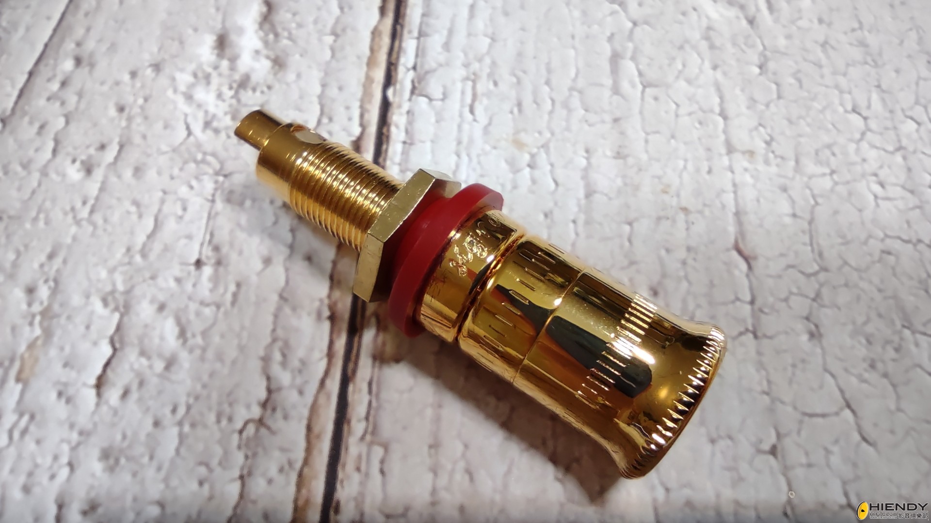

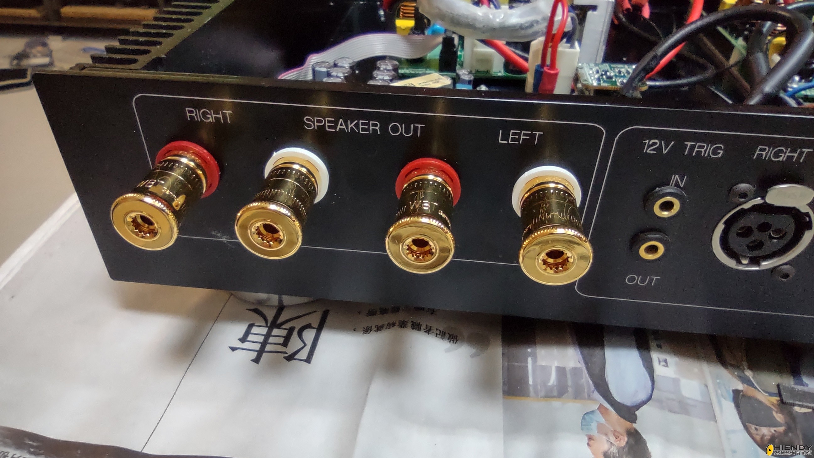

係咪咁就完呢,當然又唔係。改完 Power board 供電線後,早兩日我改 audio board 出 speaker binding post 個條機內喇叭線,同改埋個 binding post 做 wbt 730.11 (線同 binding post 都係因為跟返我對喇叭線同喇叭上的 binding post)。聽咗幾日,最明顯改進係音色、音場同 focus,其他都有改進。因為線同頭都係新的,煲返一兩個月才可以作準。
現在 so far 夾夾埋埋個改變,簡單講,所有聲都真好多、現場好多、音樂感好好多、享受好多。

乜接位都用線耳,個兩條焊住係我改的。
乜接位都用線耳,個兩條焊住係我改的。
乜接位都用線耳,呢個位係機內電源線入 power board 個接口。
乜接位都用線耳,twisted red pair 係機內喇叭線。
改好機內供電線既相
改好機內供電線既相

WBT 730.11
WBT 730.11

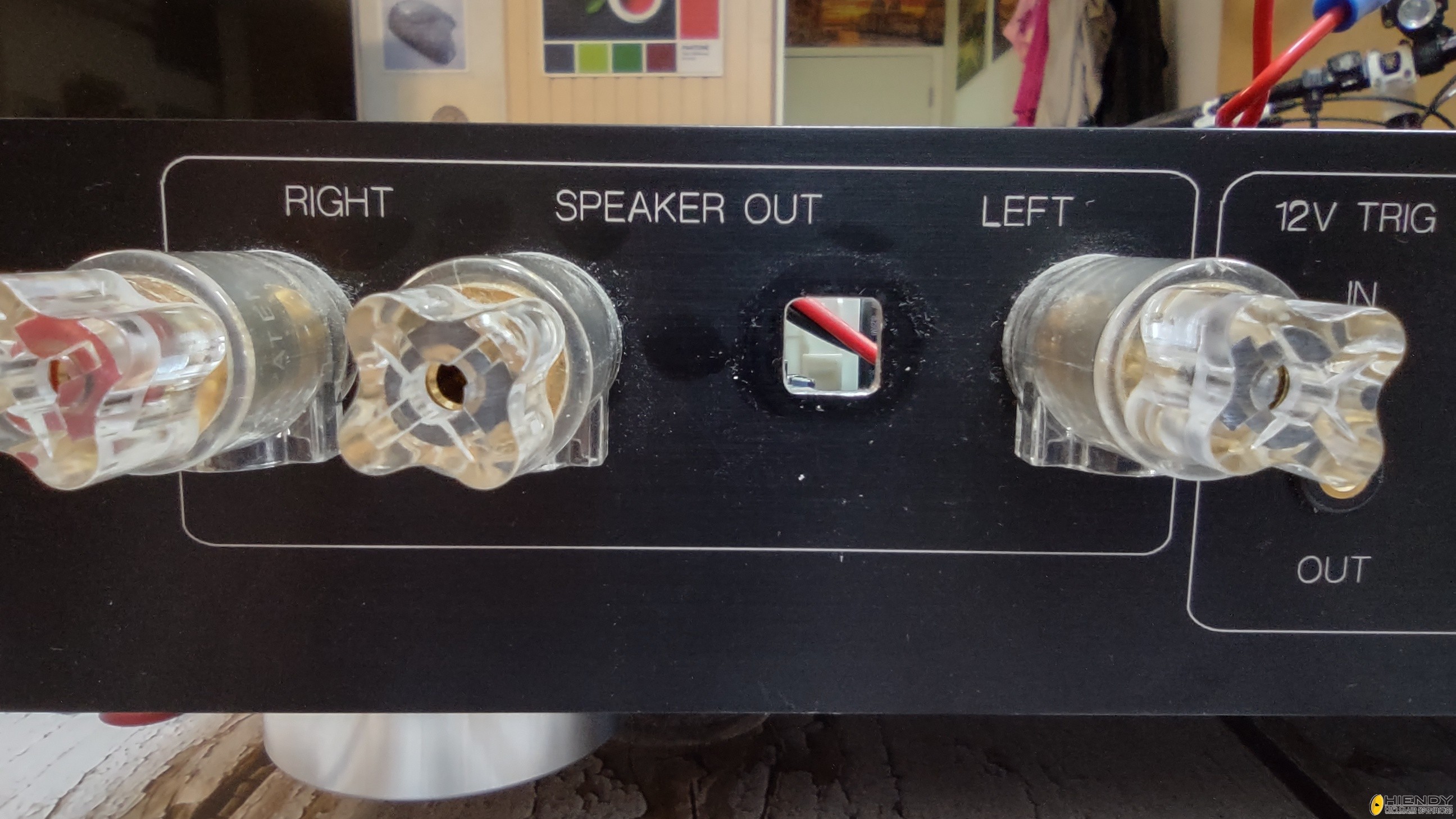

原裝頭,個窿要人手銼大少少,同加個 notch 俾佢先用到個 WBT 頭。
裝好後
裝好後
裝好後
裝好後

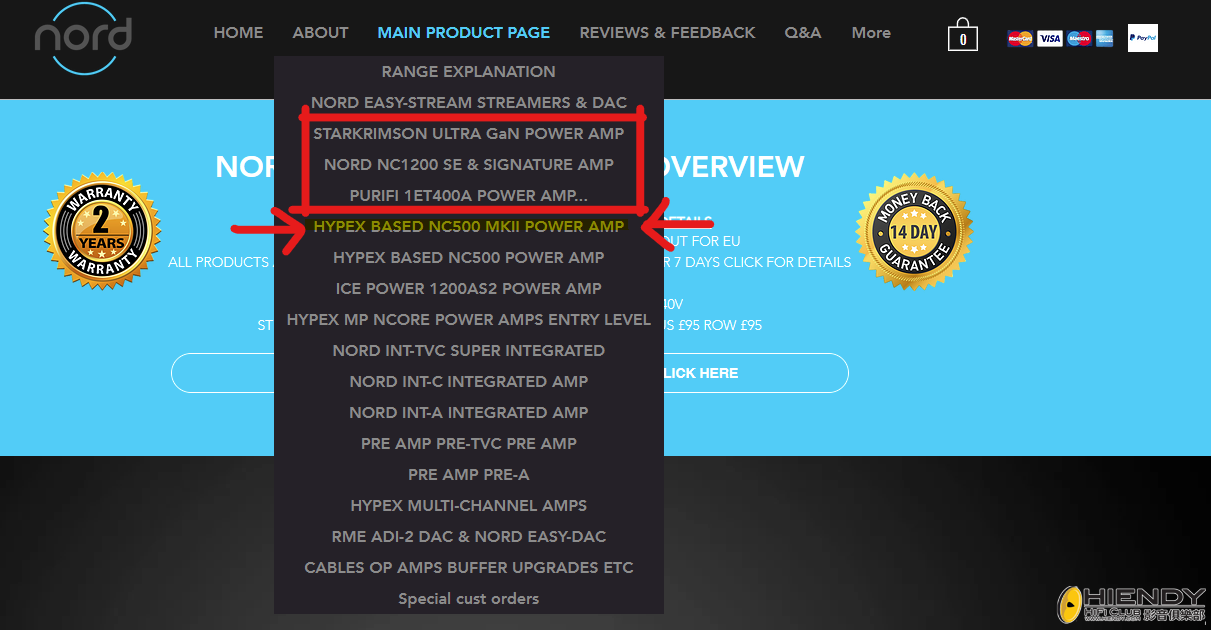

 樓主| 發表於 2021-11-14 10:29:26 | 顯示全部樓層
kelvinhin 發表於 2021-11-13 02:29
講起依樣野就令我對依部 boXem Audio Arthur 4215/E2 Purifi amp 好有興趣, 一來佢體積細, 二來佢個喇叭 ...
純綷好奇一問,唔知佢有幾好聲。
其實我都好想知,係紅色框內嗰幾個 model 同我個部係聲音上有幾多分別(當然指係原廠機既狀況下)。
