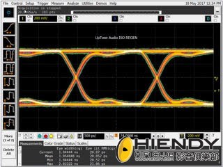

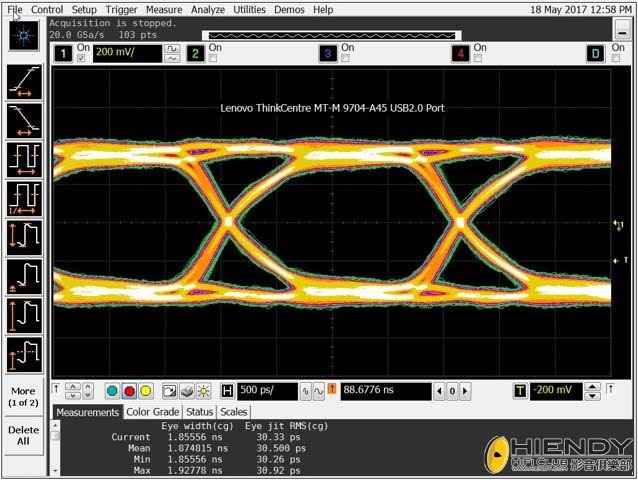

發表於 2017-7-12 23:10:30 | 顯示全部樓層
IR 的Eye Pattern
本帖最後由 greenleo 於 2017-7-12 23:27 編輯
下圖是普通USB output的eye pattern。可以看到signal都幾差。
USB Eye Pattern
USB Eye Pattern
下圖是用了IsoRegen之後的eye pattern,可以看到明顯地signal integrity好了。
兩圖都是來自Uptone,已經問過Uptone,感謝他們讓我在此分享。第二圖依然未用UPSCB,如果用了,應該有更好的Eye Pattern。CA Forum有更詳細的描述。
對於有心用IR但沒時間扒文的師兄,希望這兩圖有些用途。
利申:我和Uptone沒有任何利益上的關係,只是Regen和LPS-1的用家,亦是用市價和他們買的,沒有任何折扣。喜歡Uptone的產品,想為它盡點綿力,也為Hiendy盡點綿力
