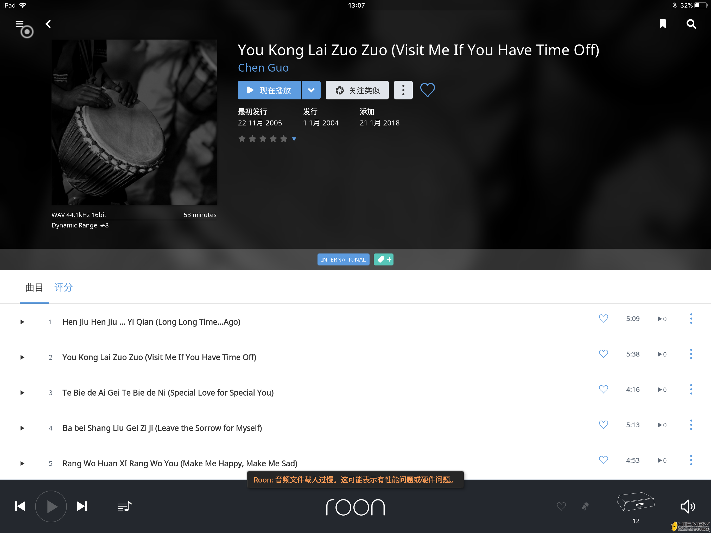

發表於 2018-1-21 21:59:42 | 顯示全部樓層
本帖最後由 Victor 於 2018-1-21 22:06 編輯
謝謝師兄指導,已可以啟動
但又有另一問題,就是每首歌只能播放頭幾秒,之後就出現
DS918+ 8gb ram
480ssd 1
8TB X 3 raid5
256gb m2 ssd X 2快取裝置
如用pc 就冇問題,用NAS就會有上述情況
 樓主| 發表於 2018-1-21 22:02:54 | 顯示全部樓層
Victor 發表於 2018-1-21 21:59
謝謝師兄指導,已可以啟動
你的硬件有什麼 ? 連接方法是什麼 ? 數據放哪裡 ? 解碼用什麼 ?

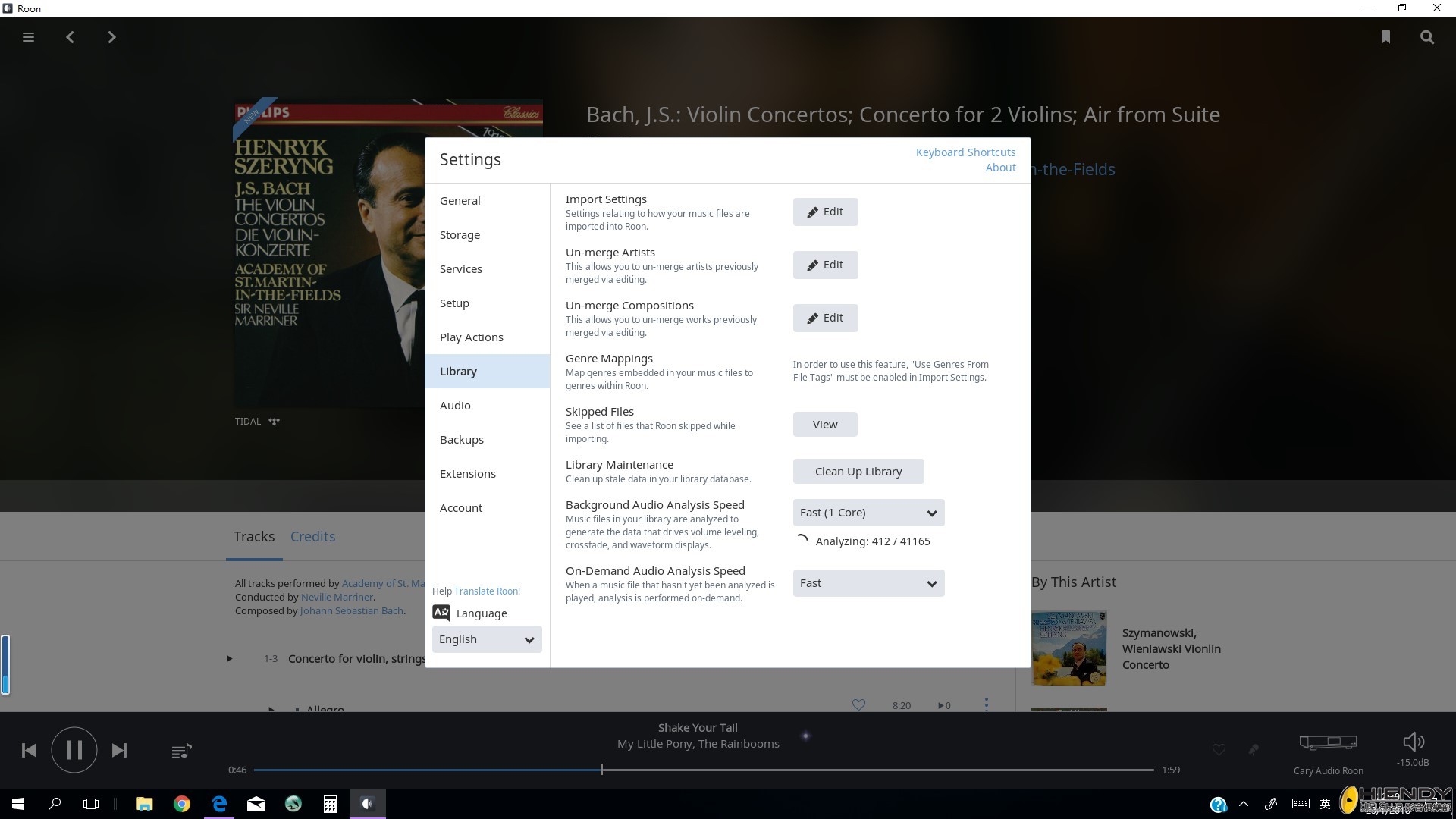

你的 ROON 數據庫更新完未 ? 你去設置看看。
還有去 setup -> library 看看最低那完成多少 %
還有 print setup-> audio page screen 我看看

 樓主| 發表於 2018-1-21 22:48:36 | 顯示全部樓層
Victor 發表於 2018-1-21 22:38
版主師兄回覆真快,感激不盡
呵呵,我剛剛在用電腦看到你的問題。
試一試改做 FAST 1 CORE,4 CORE CPU 會好慢。
analyzing 完向左 1/3 左右。918+ CPU 可能全用做 analyzing。
去 synology server page 看看 CPU 就知道。
看 ERROR 是數據發送去 DAC 慢,有機會是 CPU 慢,也有機會是 Network 速度影響。

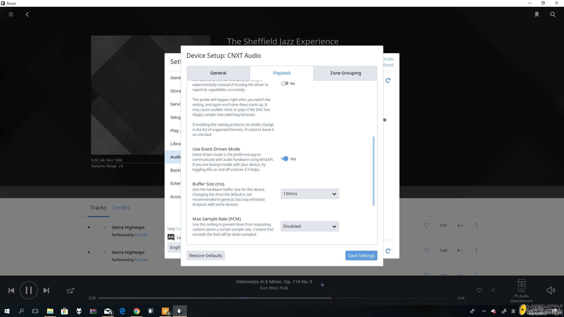

Victor,  if you using WASAPI driver, please switch off the Use Event Driven Mode and try again under Device Setup
