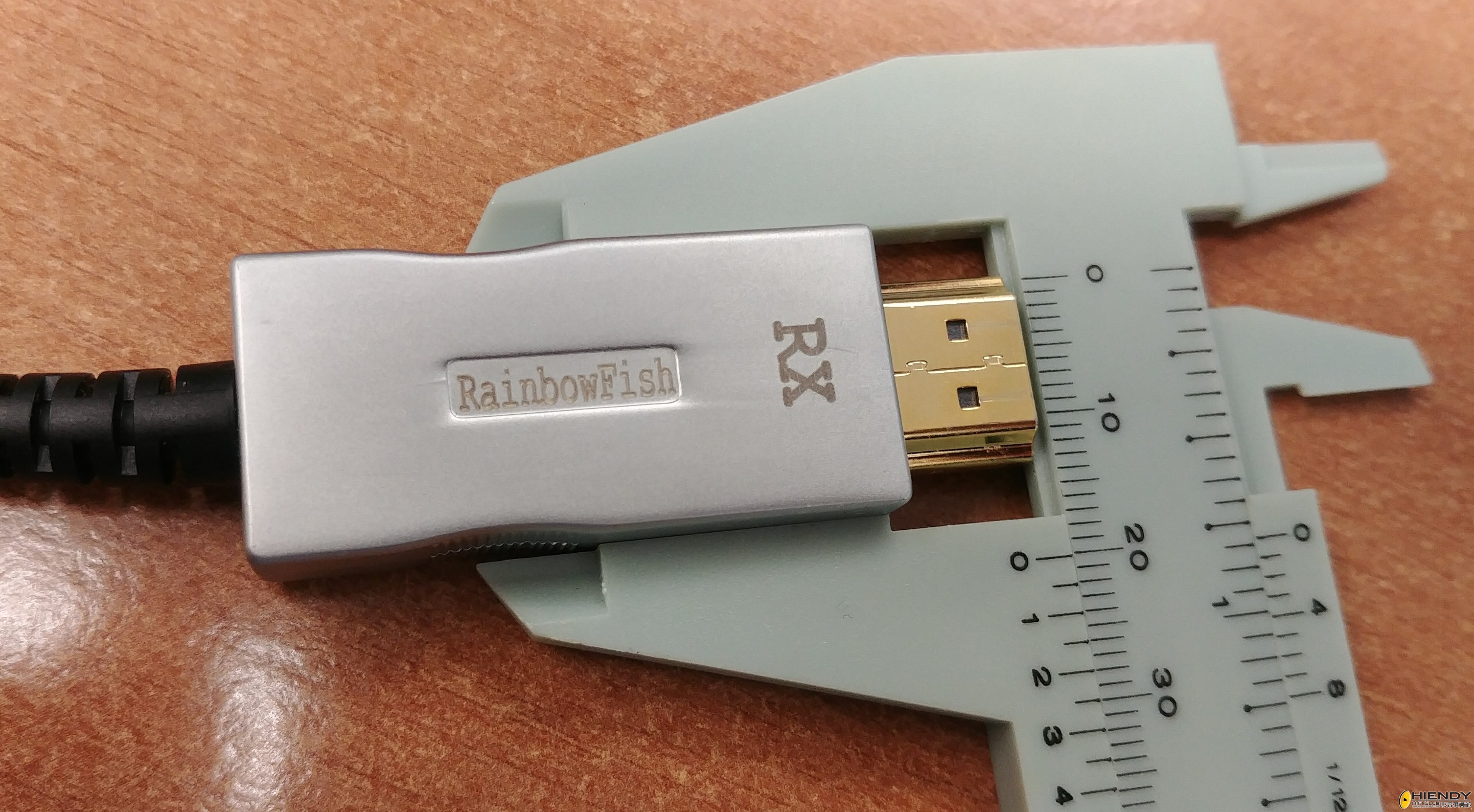

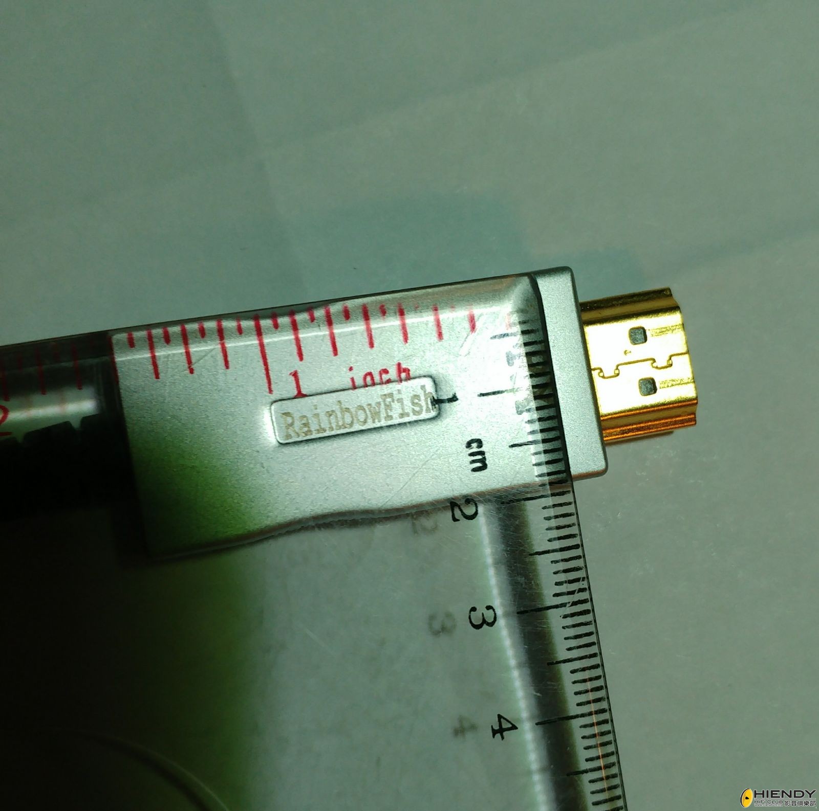

bmb_hd師兄,
請教“彩虹魚光纖hdmi線”連插頭入喉管係咪一定要用32mm?如使用25mm喉管能否可連hdmi插頭一 ...
Ivan 兄,抱歉晚了回復啊!
彩虹魚新版2.0 Hybrid 插頭寬度只有~19mm, 25mm 喉內徑可能只有20mm,所以保險啲用32mm好啲。
問過裝過2.0 Hybrid的師傅,轉彎位唔好用90度曲,建議用45度曲。

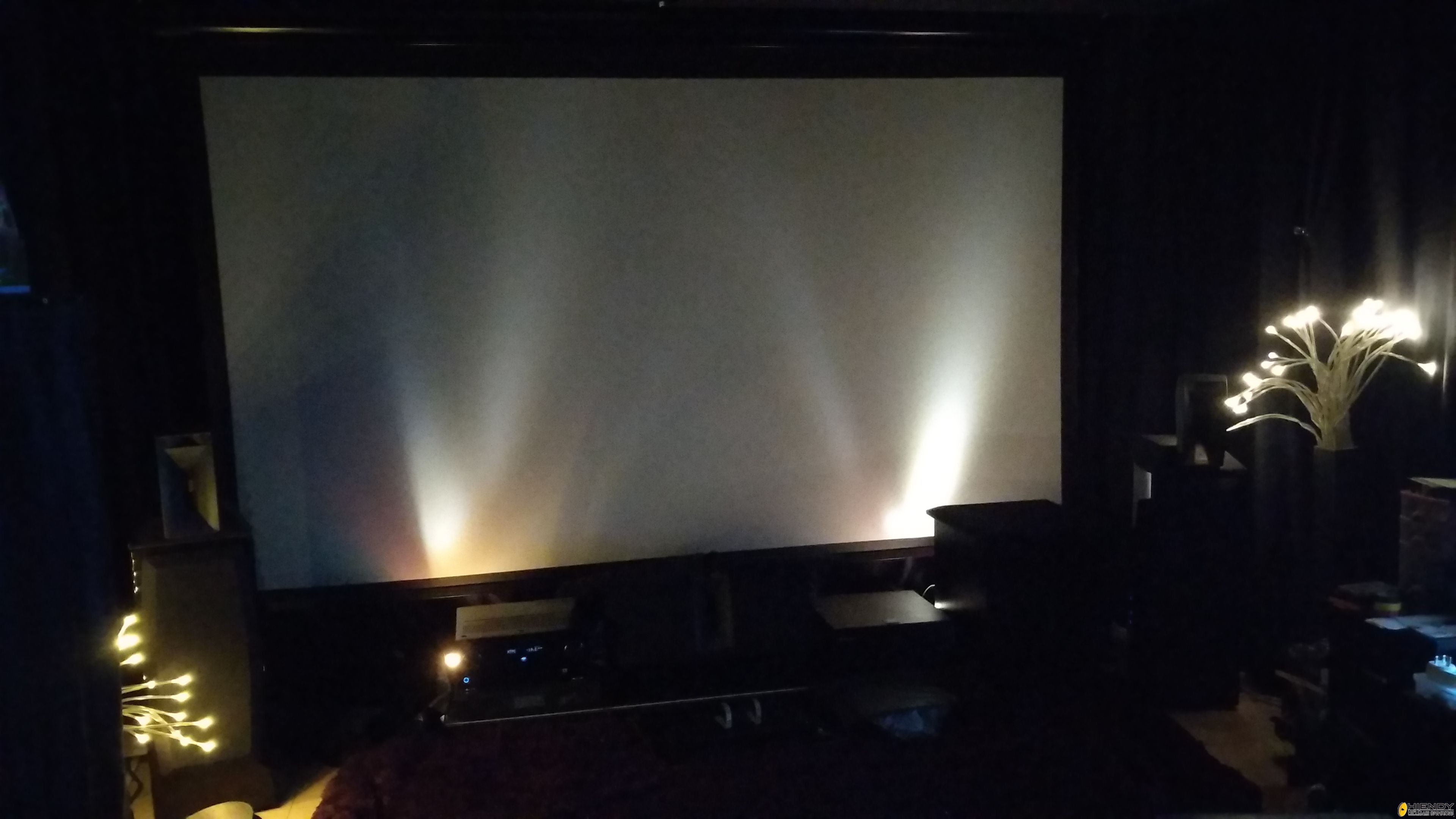

發表於 2018-4-19 12:48:02 | 顯示全部樓層
本帖最後由 mark1 於 2018-4-19 15:09 編輯
bigpun1975 發表於 2018-4-12 17:04
先唔好講10呎睇130吋大唔大(其實我覺得大),支幕你肯定入到升降機? ...
參考下: 小弟4m 睇150",  淨係頭幾日覺得"大",  覺得未夠imax feel(要擰頭果隻)
發表於 2018-4-19 13:51:12 | 顯示全部樓層
mark1 發表於 2018-4-19 12:48
參考下: 小弟4m 睇150",  淨係頭幾日覺得"大",  覺得未夠imax feel(要擰頭)
150"

本帖最後由 bmb_hd 於 2018-4-19 14:06 編輯
Hello Ivan 兄,
今天度真啲,插頭闊度是20mm 鬆少少才真。
Sorry for any inconvenience so caused!
