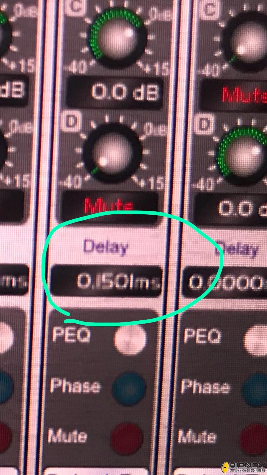

就以我自己為例將中置加超低,我將中置由85hz落high pass filter linkwitz Riley-24db,取其後級只集中火力做某頻段。而超低由125hz butterworth -24db開始介入,這接點是用了三個月去調教後得出較滿意的銜接位,還有就是調整time delay 是0.2ms,因為大單元必定比細單元慢。所以要作出適當之延時!小小的銜接分享!

我現只選擇用delay作調節,首先我用的woofer是不可校phase的,再者我現在使用的XTA調校delay更precise,所以我只可選擇用time delay去行,可能其他師兄有試過phase經驗,不妨又分享下!

尋晚已開始玩delay玩到小數點後四個位
