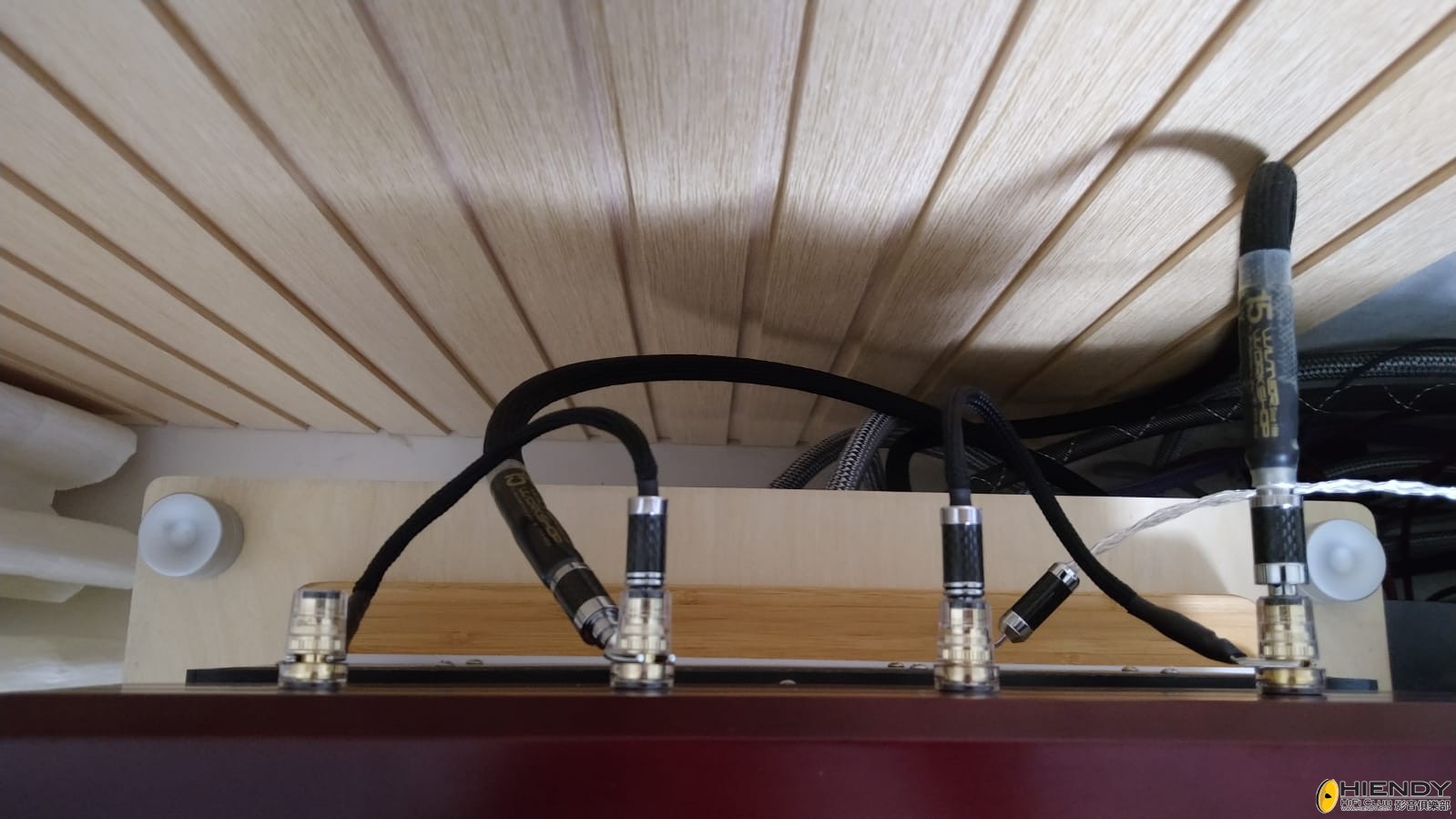

 樓主| 發表於 2020-5-13 14:10:06 | 顯示全部樓層
Leslie8 發表於 2020-5-13 13:47
請問師兄用什麼地盒呢?
師兄,早排試過淘寶的「靚聲」小地盒,一個40磅的DIY 大地盒,現在試緊馬 sir 國內淘寶店有四個接頭的大地盒(每兩頭bridge 埋做一個)。

發表於 2020-6-4 19:14:37 來自手機 | 顯示全部樓層
請問師兄用什麼地盒呢?
我部D2 用呢隻金屬地盒, 做工精致, 有效果, 我覺得越聽越順耳

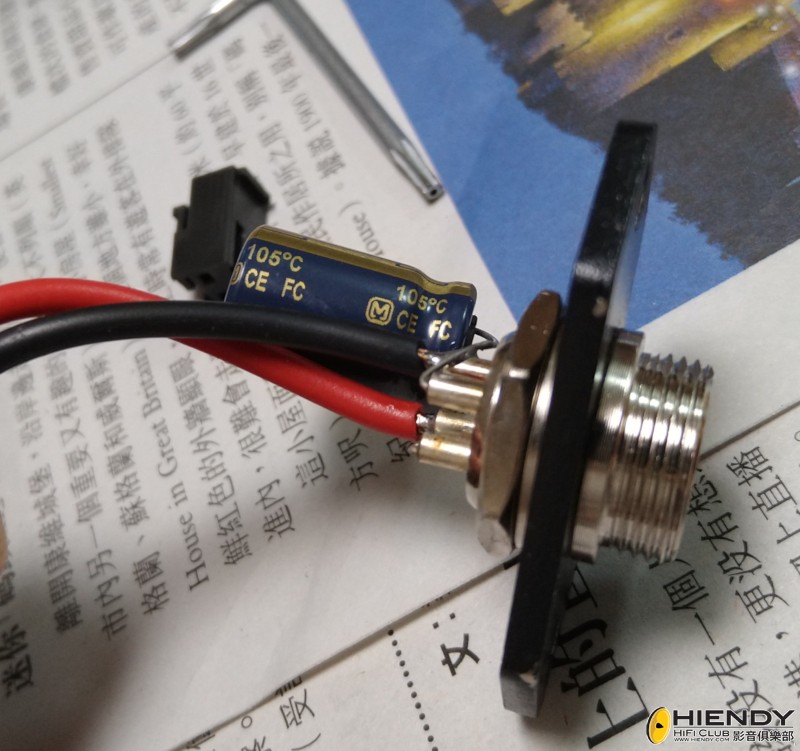

發表於 2020-6-8 15:00:19 | 顯示全部樓層
請問師兄加咗這粒電容有什麼作用。
 樓主| 發表於 2020-6-8 17:11:11 | 顯示全部樓層
Yiukeung 發表於 2020-6-8 15:00
請問師兄加咗這粒電容有什麼作用。
Hi, 師兄,小弟不是行內人,亦都唔係電子人。
呢個做法係 Plixir 隔離牛做俾 Lumin 機的 DC adapter,用嚟取代部機的內置開關牛。按朋友講,呢個水塘仔能 compensate 條 DC cable 的 voltage drop over the length 問題。
如果有錯請指正。

發表於 2020-6-9 11:43:56 | 顯示全部樓層
PhantomGTR 發表於 2020-6-8 17:11
呢個做法係 Plixir 隔離牛做俾 Lumin 機的 DC adapter,用 ...
師兄我想知道粒電容可以話我聽幾多V同uF唔該晒
 樓主| 發表於 2020-6-9 11:58:36 | 顯示全部樓層
Yiukeung 發表於 2020-6-9 11:43
有圖有真相,Panasonic FC 25v 1000uF。
發表於 2020-6-9 13:09:41 | 顯示全部樓層
PhantomGTR 發表於 2020-6-9 11:58
唔該晒師兄
 樓主| 發表於 2020-6-9 13:46:14 | 顯示全部樓層
Welcome, enjoy!
