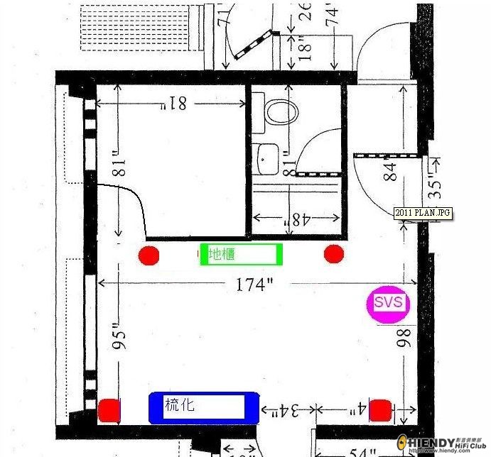

[請教] 我應唔應該拉直個廳黎玩好呢??? (已加相)

各位師兄, 你地建議我好唔好拉直個廳黎玩AV呢??? 我而家牆到牆得8尺, 得6尺左右玩投影投60吋好似有D"雞肋", ...

今晚阿榮黎睇過, 再拉尺度度可能爭D, 或者玩到效果都未必好.............因為我對座地/郵筒都有成38吋高...........幕底離地要成40吋, 要愕高個頭黎睇..............
一係各位師兄有無80吋 / 70吋幕既既幕闊可以俾我參考下呢???

我緊係記得啦, 果晚仲上完你度添
JKC710 發表於 2011-1-4 00:32
    其實你個情況同我都好像樣
幕姐住十仔問題唔大,反而喇叭就難攪D
但以你張圖泥睇,你可以照係兩隻喇叭中間拉落泥
實際投出泥係唔會姐住的,積係幕就是地櫃同喇叭之間
高度方面只要攪點埋隻中置就應該可以
反而,最最最大問題係皇帝位同幕既距離太小
拉後梳化睇泥係唯一可行辦法(積走鬼擋)
睇下餐枱或老細可否就下,再算

師兄, 你隻幕幾多吋?? 介唔介意度下個闊度俾我參考下呢??? 以我而家既SETTING對前置中間得52吋闊......................係隻拾仔阻得多位(17吋直徑), 又無理由訓低隻SVS................

    師兄,你兩邊牆唔係有8尺咩?
何解喇叭中間會得52吋感小呢?

52吋闊係而家既setup, 執位後都未必闊好多..........一黎要預返少少位入門口, 二黎呢咪就係隻郵筒lor, 成17吋直徑, 即係尺半..........我要放左郵筒響牆角, 跟住先擺右前置.......仲有呀, 即係隻幕放左落黎都要離牆尺半先得(就返郵筒)............玩投影都唔係易事..........

如果只玩5.1 ,我會咁擺!
因為我最怕走鬼擋...家庭+影院="家庭影院"
要平衡就要中間落墨!

多謝哂師兄執我幅圖先, 但係咁樣同而家好似唔係好大分別, 我仲怕郵筒因為近入門玄關位有BOOMING, 同埋皇帝位會變左SOFA之外........我而家既SETUP皇帝位已經係SOFA既右邊位~
