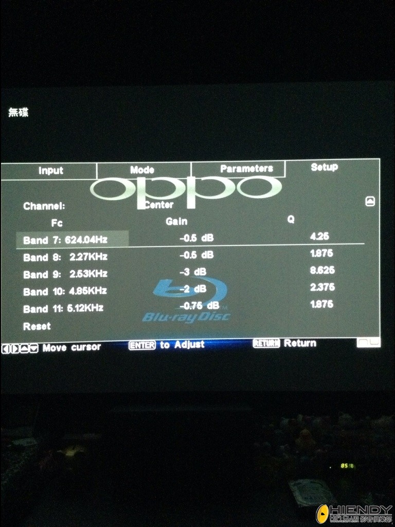

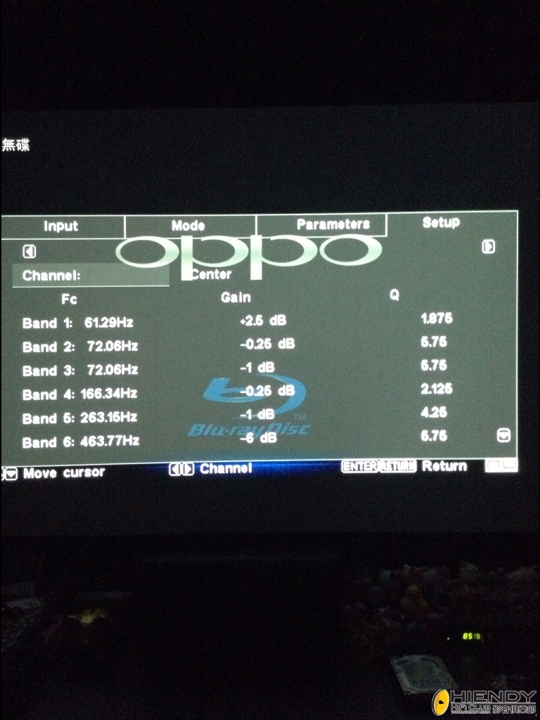

 樓主| 發表於 2013-11-24 23:44:52 | 顯示全部樓層
更正下先,eq設定原來L/C/R/SL/SR都有11個band,拾仔有3個, 如果識攪肯定可調出唔同性格既聲音
先做好基本設定, 個flag已經可以很好, 到時先再因應唔同場合自訂EQ, 我也自訂左兩條,
1) . 比演唱會, 把超低減, 及把高頻減(女聲)無咁吉耳
2).  專攻PUNCH
18 個EQ有Q值, 很好用, 如果有玩開Y記的EQ, 18應該無難度

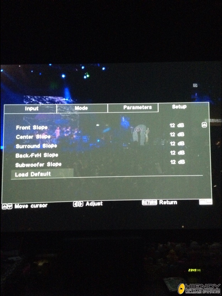

補返相,我既speaker size & cross over, 我做auto tune果陣兩隻拾都開哂,可能咁樣攪到hz怪怪地,仲有enhance bass off唔到。 第二頁既setting暫時未知係乜,所有都default做12dB

750 設計係80hz 分頻 , subwoofer 先set返80hz試試
至於Enhance Bass on <--依個又奇怪...我部18 要前置係FULL, 依個功能先開到
Punch <---50~60hz 主力, 可在sub EQ三組中只set一組( 55hz +5~8db Q=2 ) 試試
已好重punch味精, 由其for mx250, 如果不明顯, 好大機會本身室內環境同50~60hz 有抵消
要用room eq 測先知, 等你包膠

我機內subwoofer 分頻改返做80hz就已經解決過火問題,謝謝

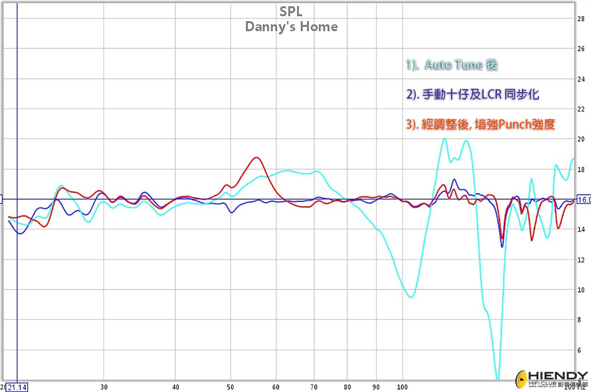

發表於 2013-11-25 00:12:19 | 顯示全部樓層
本帖最後由 fishbone8822 於 2013-11-25 00:14 編輯
比張圖大家參考下, 是我去其中一位朋友home set機的數據
器材: 18, 老秦7200, Krell, S300i, Elac BS403, Elac CC241BE, Velodyne SPL1200 Ultra
淡藍色線 : 經auto tune 後再把LCR 80hz, Sub 80hz 後再用db check 平衡各聲道80db
深藍色線 : 只tune過十仔相位及18內的十仔距離
紅色線     : 自訂EQ 增加Punch
可以見到個auto tune....有幾出事
 樓主| 發表於 2013-11-25 00:18:34 | 顯示全部樓層

auto tune完仲衰左.............
睇nuforce website話有另一隻mic做setup會更加準確, 不過都係信room eq好過.

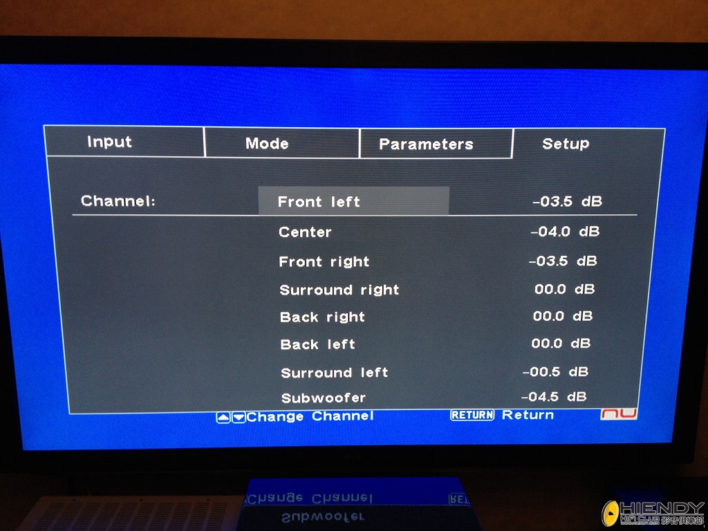

發表於 2013-11-25 00:32:14 | 顯示全部樓層
JKC710 發表於 2013-11-25 00:25
我知個enhance bass點解會on左, 因為佢auto-tune detect我前置係large, 果陣我未off enhance bass已經將 ...
平民機, 無辦法, 建議個level用負, 不要用正, 因不境都係入門機, 有D失真
又唔似日系機咁...main volume =0 來度75 or 80db level
18 volume 得0-80, 我自己就大約用vol 48來用音壓錶check db level
(因應各後級的Gain不同, 但大部份45~50都可在80db時用到負數設定值)
