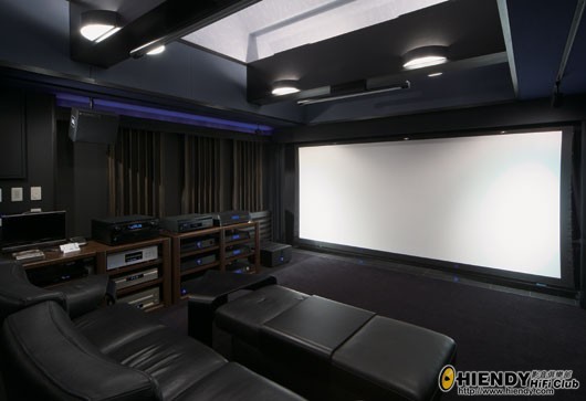

發表於 2011-2-15 11:16:22 | 顯示全部樓層
回復 68# andy88
材料為隔熱紙板 4呎 x 8呎 約HKD140.00/
益大木行  2394 1698 旺角砵蘭街 355 地下
發表於 2011-2-15 12:07:18 | 顯示全部樓層
回復 71# 蒲東
    浦東兄
SmallEar 蝸居也想做"格音"
想請教您,是否全 牆, 天花 place 隔熱紙板 ?
可否分享下您的經驗
Thank U
發表於 2011-2-15 12:57:20 | 顯示全部樓層
哦!不是全部牆啊!
如果牆不平的話,就叫泥水師傅盪平,千萬不要加木囊!我的裝修師傅就是自把自為加了木囊,要拆咗再整,浪費我的時間和金錢!
將牆盪平後,我就再加一層木板再將隔熱紙釘上去,最後貼牆紙。
5
發表於 2011-2-15 12:57:56 | 顯示全部樓層
只是左面及右面的牆。
發表於 2011-2-15 21:18:02 | 顯示全部樓層
回復 74# 蒲東
多謝指教
前面牆及後牆 not 需要嗎?
隔熱紙板是否人地office 用作間格用既石肓扳?
木板用幾分厚果d可以嗎?
(O! my hand write doesnt work again )
再加一層木板再將隔熱紙釘上去,最後貼牆紙   ....... after that ,
can I still place the surround speaker on the wall ?
Thx alot Potone Ching
Sorry for too much question ...
發表於 2011-2-15 23:27:30 | 顯示全部樓層
本帖最後由 蒲東 於 2011-2-15 23:30 編輯
前牆及後牆不需要,在開聲後聽過器材的表現後再加擴散板及bass trap作微調。
是否人地office用的石膏板?這個應該不是,那隔熱紙上有很多像紙的纖維。
木板的作用只是讓隔熱紙牢釘在牆上,make sure中間沒有空間,只是不要太厚。
可以釘surround speaker,我都係咁做。

發表於 2011-2-16 00:04:17 | 顯示全部樓層
哦!不是全部牆啊!
如果牆不平的話,就叫泥水師傅盪平,千萬不要加木囊!我的裝修師傅就是自把自為加了木 ...
蒲東 發表於 2011-2-15 12:57
浦東兄.....咩嘢係"木囊"?
發表於 2011-2-16 02:12:24 | 顯示全部樓層
sorry,如果木殼會不會易理解一點?
以木塊砌成一個中空的殼釘上牆,中空的地方填滿吸音綿....
很容易damp死晒啲聲....
