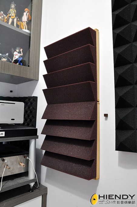

發表於 2015-6-7 10:21:13 | 顯示全部樓層
又執紙皮 Stillpoints Aperture v. Acoustic Revive RWL-3 (已加報告)
http://www.hiendy.com/hififorum/ ... hread&tid=76644
(出處: Hiendy.com 影音俱樂部)
發表於 2015-6-7 10:22:08 | 顯示全部樓層
執紙皮 (已加開箱相及報告)
http://www.hiendy.com/hififorum/ ... hread&tid=69771

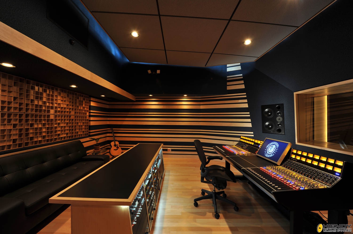

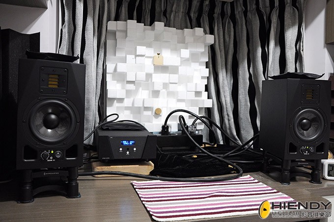

發表於 2015-6-7 10:46:21 | 顯示全部樓層
eds60 發表於 2015-6-7 02:34
天花板可玩如 RPG Skyline 等 diffuser. Vicoustic 都有相似的。
水弟就自己DIY 加 Harmonix RFA 78I. ...
我當時亦玩過呢種淘寶擴散板,加係圖入面位置確實有很明顯效果
堂音長左令左好多,但太容易偏音,所以最後都放棄左,改做吸音板
另外覺得比較奇怪,我試過係皇帝位上面天花板落一塊係無乜效果的。。。

發表於 2015-6-7 11:08:08 | 顯示全部樓層
darkfrank 發表於 2015-6-7 10:46
堂音長左令左好多,但太容易偏音,所以最 ...
For backwall diffusers, Realtraps told me that I need at least 4ftx4ft area to be effective. They mean there is some distance away from listening position to backwall.
My listening position is very close to backwall.
 樓主| 發表於 2015-6-7 11:22:44 | 顯示全部樓層
eds60 發表於 2015-6-7 11:05
前面吸音, 定位更準 .  擴散板嘗試放身後.
Recording studio use, near field listening position, dif ...
前面吸音,唔擴散係因爲 studio 用入墙式喇叭。喇叭單體同墙面平,冇繞射聲問題。冇繞射聲,亦就冇前墙反射問題。
前墙反射聲,與喇叭直射聲反相,會打亂positioning和image,連 sound stage 都有影响,所以一般家居前墙一定要大面積擴散。
 樓主| 發表於 2015-6-7 11:36:27 | 顯示全部樓層
順带講下,側墙鏡像位用擴散有問題。因爲擴散除非打到好散(2 cosine 其實唔會好散),反射聲就會「重影」,image 唔靚。
側墙鏡像位最好用反射板,不同物料對不同頻率的吸音系數不一樣,所以正好用側墙反射来調聲。小弟以前會從宜家家俬買冩字檯面來作反射板,model唔記得,係東歐産,好似係捷克。用咗小提琴和horn會靚,檯面板鋪毛巾可以吸高頻,厚薄都唔同。
