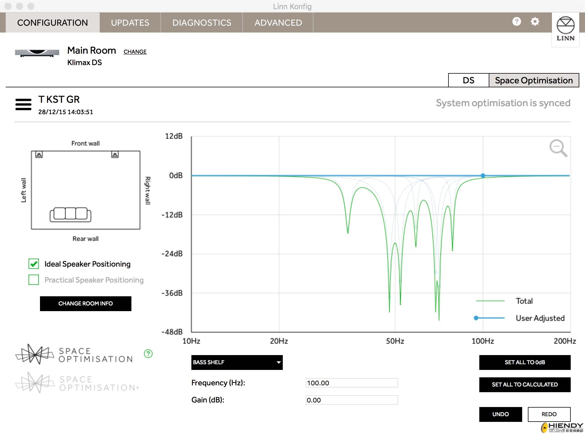

發表於 2015-12-28 14:13:42 | 顯示全部樓層
本帖最後由 我是阿土 於 2015-12-28 14:14 編輯
上图是我按下面介绍设置的图
转:
现在每一台Linn DS,无论什么型号都配备了Space optimisation,空间优化。相对于被动优化的方式,如地毯,扩散,吸音板等等,空间优化可以视作是DS去主动适应环境的工具,而且是免费的。
每个房间都有自己的特性,尺寸和布置的不同,决定了不同频段的反射叠加就会不同,有些房间的低频叠加多(驻波),有些高频反射多(硬环境)等等,这些都是物理现象。而空间优化的目的是通过生成一个适合这个房间的衰减模型(room mode),从而去除或者最小化反射叠加等房间特性对回放的影响,而更好地呈现音乐。
要生成这个房间独有的衰减模型,你需要告诉DS,房间尺寸,你用的音箱型号和摆位,还有房间的一些结构(门,窗)。
打开konfig,turn on空间优化后,首先输入房间的长L,宽W,高H。还有皇帝位的位置,全部单位都是米。然后选择墙的类型。Concrete水泥,Partition隔板和Unknown不清楚。不清楚的值是在水泥和隔板之间的。如果一面墙是水泥的,但是这面墙有一个很大的组合柜,那可以试试选不清楚。或者水泥墙上钉了隔板,也可以选不清楚。再输入地板和天花是硬的还是软的还是不清楚,视乎地毯和天花的布置。最后增加门和窗户,窗户是单层玻璃还是双层玻璃。这些在konfig里面都可以选择。其中,有些人会把电视机视作一个单层玻璃的窗户输入进去,不妨一试。
然后选择音箱的型号。Linn到目前为止已经测量了323个不同牌子的音箱型号,并全部列出在konfig中可供选择。没有测量的音箱型号也大部分在konfig中有显示,但是选择这些没有测量的音箱,空间优化只会视作是一个点声源来计算模型。因此,你的音箱是否有测量数据,影响了空间优化模型反映到真实的准确性。如果要最准确,就要选用Linn exakt的音箱或者设备,konfig会开启space optimisation+,除了空间和到达聆听位置的时间差补偿外,还会对每一个喇叭单元就单元生产制造中出现的差异作补偿和修正,每一只音箱都有自己的测量数据和固件。视为模型反应到现实最全面和准确的情况。
然后就要输入音箱的摆位还有脚钉的高度。脚钉的高度就是音箱底部到地面的距离。0.03米例如。如果是像pmc或者雨后那些脚架的箱,应该是脚架的高度。具体最后邮件问问Linn。要注意的是如果你选择了音箱是没有测量数据,量度各墙到音箱位置时,要以最低音单元中心作为量度的起点。如果有多个低音单元或者低音出口,就要自己大概找一个低频的中点作为起点。最后,如果有低音炮,在konfig中也可以增加subwoofer的型号。
全部数据都填写好后,就会生成如下图那样的衰减模型。现时Linn的空间优化只会对100hz以下作衰减。目的是不想改变系统的音色和风格,不是要生成一个全频的EQ,而只是想减少房间的叠加影响,因为低频往往会掩盖高频。
图中每一个衰减,或者叫波谷啦,就是房间大概会发生叠加,低频峰值的频段。首先要决定图中的波谷要保留多少个?注意每一个波谷都有一个标识。L是关于房间长而需要的衰减,W是宽,H是高。先处理仅显示单个的波谷。比如系统是长边摆放,前后墙距离是最多的,如果前后墙的也有布置,那么对于长L的驻波就不一定会很多。因此可以先把单独显示为L的波谷去掉(设回0db);同理如果你有地毯或者圆顶,那么关于H高的叠加也不一定会发生,可以先去掉仅显示H的波谷。然后处理同时显示多个的,例如L-H,LWH。这些衰减是同时影响了两个维度的。这里就要根据房间的家具和布置来决定需要衰减多少。可以以6db为单位,先少衰减6db,即+6db看看,如果改善了,就再少衰减6db。如果差了,就返回,可以按undo, redo按钮来来回试试。也可以缩小范围到3db为单位。计算的模型是基于没有任何家具,每一面墙都有完整反射的。所以系统计算的衰减的值一定比较多,这里就要每一个波谷去试。可以用一些有连续低频的曲子,例如脚踩鼓,一些在舞台后方的鼓会不会因为低频太多而走到前面,低音提琴,钢琴,男生会不会太单薄等等。慢慢调试,你会发现和掌握优化模型和环境的互动关系,这对于微调系统的时候就会非常方便。而且数值精确的0.01db,非常灵活。当然,具体判断衰减的多少是要求经验的,也要对自己的偏好有理解,有时也需要听一段较长的时间再回头调整。
bass shelf和treble shelf是整体调整低频和高频。低频可以选择统一从100hz以下-6db到+3db;高频可以选择8khz到12khz,+/-2db。如果环境偏硬,高频反射多,可以在高频-1db,8000hz基本都是泛音,声音会圆润了。有些人房间超级大,就可以在低频统一增加db。非常灵活。
至于custom filter,自定义的,这个的用途是对于比较特殊的房间。例如L字型的。用两套尺寸获得两套参数。相同的参数保留下来。不同的用自定义加进去。空间优化的模型计算时对于矩形的房间的,任何不适矩形,或者非平衡墙面的房间,例如圆顶,斜的墙面。这些就要具体调整,尝试将其矩形化来输入数据,就会用到custom filter.
此外,空间优化是没有考虑音箱内倾的。内倾会增加高频直接的声音和密度。这些空间优化模型是没有考虑的。所以最好先不要用任何内倾。最后在模型的调整中无法实现你希望的变化,再增加内倾来一起调整。如果左右墙不对称,一边饭厅一边客厅,也可以增加一点内倾。还有如果是Linn的音箱,有3k array的,都不大需要内倾,因为3k array已经是很广角覆盖的设计(wide spread speaker).
音箱摆位,还可以分为理想摆位Ideal speaker positioning和实际摆位Practical speaker positioning。就是类似下图。虚线的位置时理想的,就是放在那里是最好的。但是因为客厅美观,要放在想放得地方,就是实线的位置。原则上是应该先找到理想的位置,但是实际上,你可以通过这个软件,来试试不同的位置会怎么样。例如你想试试,如果两个音箱之间减少20cm会怎么样。那么你只需要把理想位置的尺寸缩小20cm输入进去就可以了。而不需要真的移动音箱。当然,这种位置变动的补偿,也受到模型反映到真实的准确性影响。有测量数据的音箱当然更准确。
还要注意的是,最新版本的konfig,在空间优化里面增加了一个按钮叫 sync to system。翻译过来其实就是应用到系统的意思。旧版的konfig在空间优化中,每变动一次值就要自动计算一次,需时很多。而新版本的意思是,你先把所有要调整的数据都调整好了,最后应用到系统一次就可以了。留意如果有system optimization is out of sync提示,意思就是你现在的优化方案并没有生效,要按sync to system一次就可以了。
优化方案可以保存save,和读取load,还可以导出Export到一个文件。如果konfig重装了,就可以import导入回来。
有时konfig在升级完后,会出现显示不了音箱型号的情况。Unknown speaker,这样空间优化是无法计算的,还会发生闪退。这是因为konfig连接linn服务器比较慢的缘故,有时时间长一点会显示出来的。如果还是不行,就得重新安装konfig,并删掉原目录。再不行,就要按DS的fallback按钮,重新更新固件。(具体请先咨询Linn或试过的朋友)。
如果有时间,可以看看官网的说明书,或者Linn论坛相关的讨论。
http://docs.linn.co.uk/wiki/inde ... CE_optimisation_%2B
紧阶的说明连接:
http://docs.linn.co.uk/wiki/inde ... ACE_optimisation%2B
写得非常详细,而且就最新的konfig更新,说明书的内容也修正了好几次了。反正空间优化是一个非常精细和灵活的工具,大大提高了系统微调的可能性,感谢Linn的工程师,也祝大家享受调整的乐趣!
PS: 对于Exakt音箱的朋友,记得定期查看konfig,会有音箱固件的升级提示。也可以保留旧版本konfig的安装文件,旧版本在fallback中,可以自动更新回旧版本的音箱固件,如果听惯了旧版本。(据不完全统计,现在已经更新了5个版本,最后一个是加入了fallback filter的)。最后,万一有一天更换了喇叭单元,务必通知Linn更新这只音箱在服务器中的数据。
