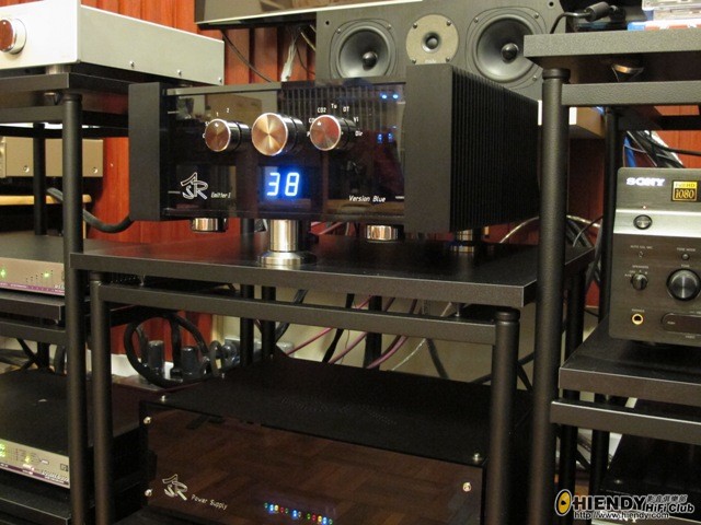

發表於 2011-3-7 23:10:45 | 顯示全部樓層
本帖最後由 garyportia 於 2011-3-7 23:27 編輯
[quote]到而家都無ASR人貼圖!咁我貼先.......
雖然是入門級之作,表現已令我呢個入門人士甚有驚喜,絕對超值.
