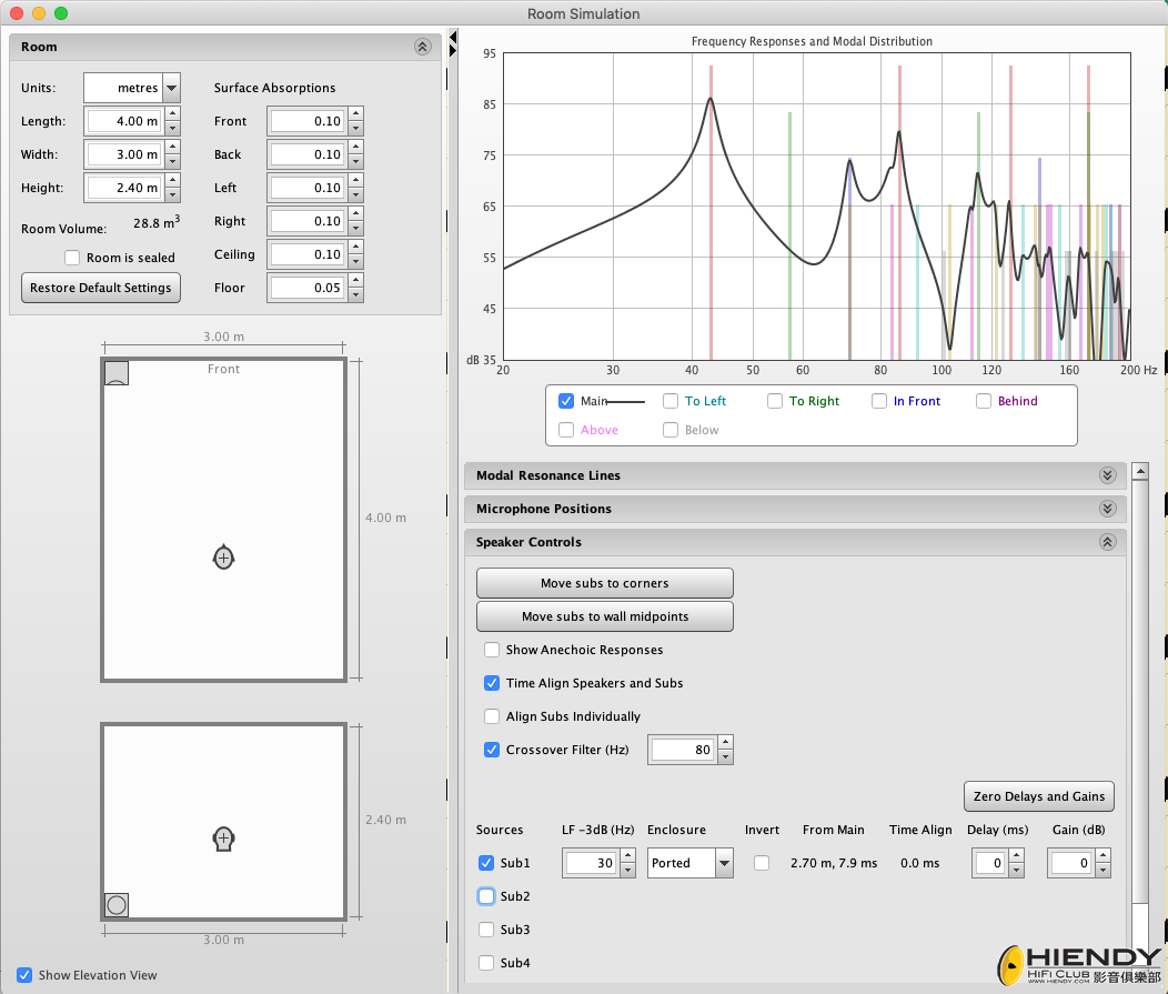

思考題:假設用兩隻十仔,擺位不變情況下,你會選擇 A) 兩隻十仔同相,或 B) 加入些少 delay?
十仔(1) 的頻應

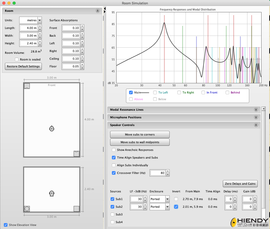

十仔(2) 的頻應

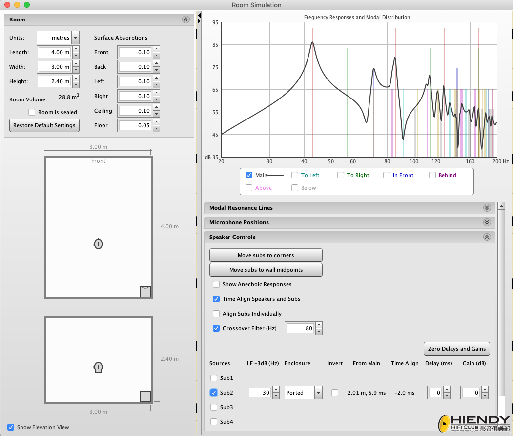

十仔(1+2) 的頻應 (其中一個反相,所以 room mode 互相抵消)
十仔(1+2) 同相
十仔(1+2) 有 6ms delay
小弟相信各有各喜好。
