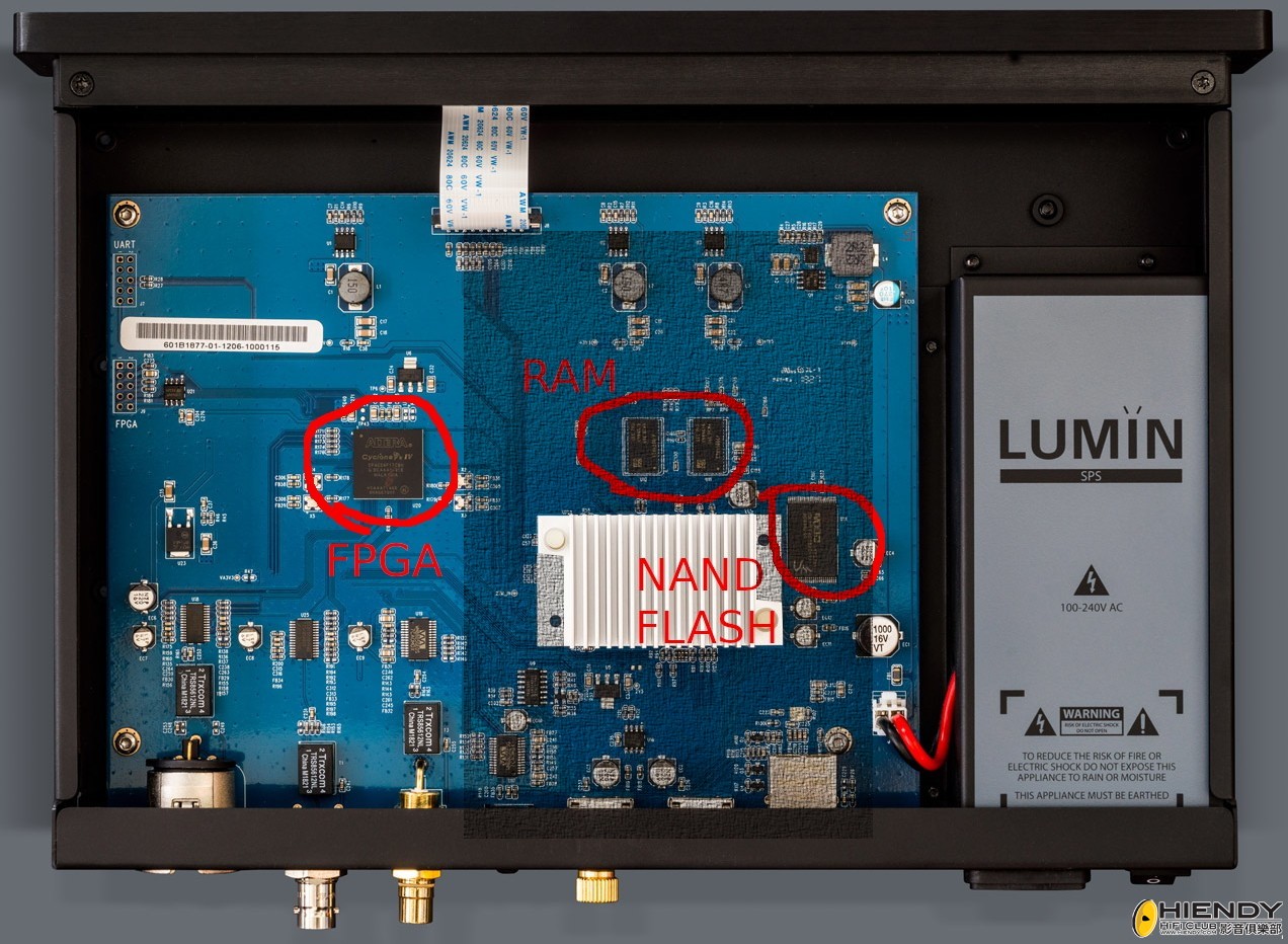

時間怱怱部機又唱咗幾個月,今日手痕拆開佢又試加 EMI absorber ( https://www.hiendy.com/hififorum ... hread&tid=81032 , https://post76.hk/thread-207267-1-1.html ) 。除了上次 #1 到提過貼係  FPGA、RAM 外,今次貼埋係  NAND Flash,仲要用僅餘做了一塊,遮住附圖中的陰影部份(except heatsink)。
今次順利無咗好多煩燥感覺,無咗好多細小但總係令我耳癢的毛邊感。聲音更滑更醇淨,中低音的層次真係靚咗唔少,而且大細聲既轉變嚟得更音樂感更有技巧。人聲鼓聲 violin 聲等又 focus,但起同收音時又很柔和自然,樣樣聲的出現同消失都優雅咗,整體更 effortless。定位又更準。聽早排很 hit 的 "John Williams in Vienna" 時,明顯音場更壯大,聲音更厚,每一粒音都多咗彈跳力(尤其是呢 bass)。典型加咗 emi absorber 既聲。
仔細D 講,係每粒音的開始前同完結時,再聽到多一次弱音同 details,令每一下起伏真係傳神柔揚好多。
至於 #1 提過會少咗既高音,暫時唔多覺同之前只加係幾粒 ic 時差咗幾多。我相信呢個要D 時間試落去先知。

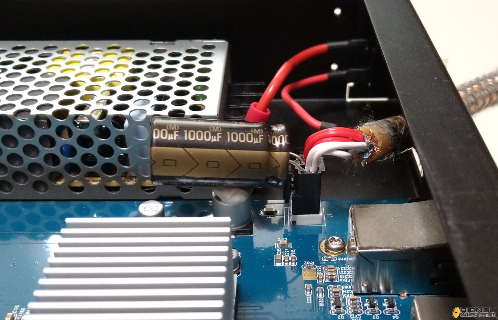

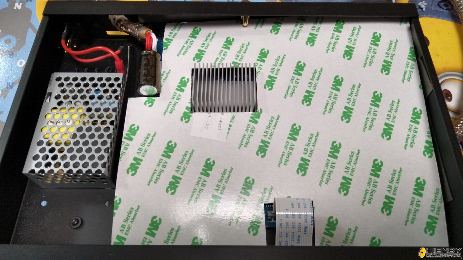

自 #122 (DEC2020) 試咗加大塊 EMI absorber,聽咗呢聲幾星期後,今次再挑戰全面覆篕 (請看附圖)!因為小弟覺得,係 digital 個 part,尤其是 streamer 呢D 純 digital  工作既位,除非做錯事,不然任何優化都應該會令 data 處理及輸出更準確,包括吸 internal emit 或 stray emi。加上我成日覺得佢相比部正身U1,部 U1 Mini 個機殼實在太輕太單薄了。同 U1 Mini 個機身痴上很墜手既 emi absorber,起碼係 damping 上都有些少幫助掛(至少心理上)。
入返正題,我將機身內籠我都儘量痴晒,連 USB/LAN 插都痴部。因為我不想拆散個殼嚟痴,同我儘量用返呢頭頭尾尾剪出嚟既碎料,所以賣相是有點難看......面個張大塊 emi abosber 就因為就返 heatsink 同頂住支電容而剪咗少少。近 display 個到因為就電線而剪多少少,等張 emi absorber 可以打斜插係個 MB 同 display board 之間,將佢地隔開。
出嚟既聲會唔會變返 #1 提過既聲呢?係,高音無晒,好悶,但中低頻很厚很醇很滑很有層次,音場很大很闊,所有聲都變得「很重型」,同仍然好悶。不過如果呢個先係叫更準確既輸出,我很樂意用 analogue 個到就。
