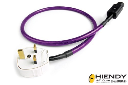

 樓主| 發表於 2015-3-30 20:57:42 | 顯示全部樓層
英式頭,我會 recommend. Chord Power Chord.
發表於 2015-3-30 23:00:58 | 顯示全部樓層
chuck 發表於 2015-3-30 20:57
手功好靚喎,廠缐還是散做呢?

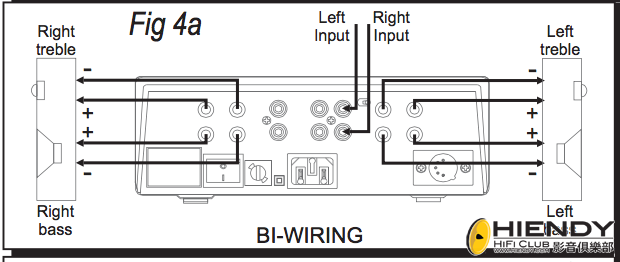

最近入左部二手 X Power, 小弟將 DAC6 pre out 用 RCA interconnect 接到 X Power input 1. 但奇怪地只有左聲道有聲, 想問各師兄我接線有冇問題?
謝謝

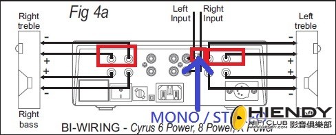

發表於 2015-8-21 11:21:55 | 顯示全部樓層
如圖紅圈圖示
發表於 2015-8-21 11:27:49 | 顯示全部樓層
而小弟的 speaker 沒有 bi-wire 的, 那 speaker cable 應接上還是下呢?

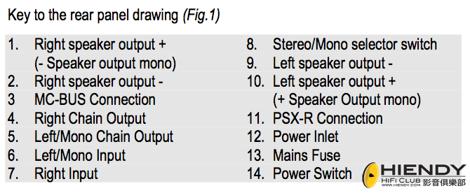

發表於 2015-8-21 11:29:36 | 顯示全部樓層
看過 user manual 但不大清楚

 樓主| 發表於 2015-8-21 17:08:49 | 顯示全部樓層
首先要選擇 Stereo ,插喇叭如圖,應該冇問題。

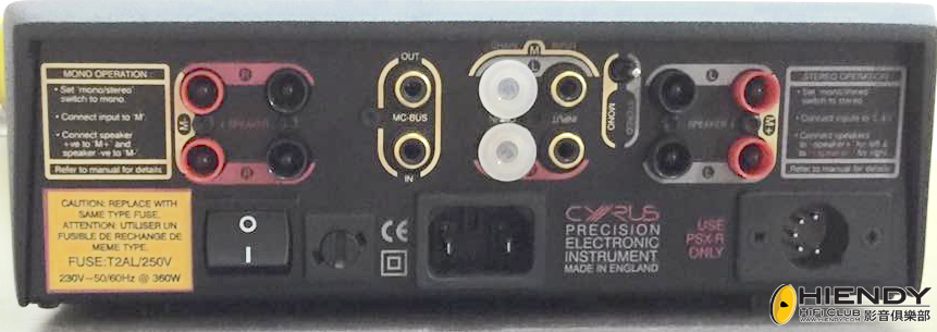

 樓主| 發表於 2015-8-21 17:14:39 | 顯示全部樓層
also read the fine print on the machine as i cannot see them clearly.
發表於 2015-8-21 17:25:24 | 顯示全部樓層
已選 Stereo 了, legend as below pic
發表於 2015-8-21 17:27:12 | 顯示全部樓層
Fine print for Stereo setting instructions is the reverse of the Mono setting on the machine as seen
Will try again tonight anyway.
Many thanks for your input, Chuck!
發表於 2015-8-23 15:18:03 | 顯示全部樓層
雖然 selector 已見推向 stereo 但請返覆將此選擇制左右各推數吓 以不良該制從新適應 及借此另該接觸點上的塵埃脫掉
當然上述一切動作必須要在斷電的情況下進行 並希望能幫到閣下
發表於 2015-8-24 11:44:36 | 顯示全部樓層
HAIR 發表於 2015-8-23 15:18
雖然 selector 已見推向 stereo 但請返覆將此選擇制左右各推數吓 以不良該制從新適應 及借此另該接觸點上的 ...
先謝過!
懷疑是 Interconnect 插不穩, 終於攪掂, 多謝各師兄關注幫忙
