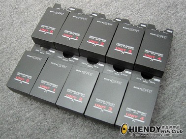

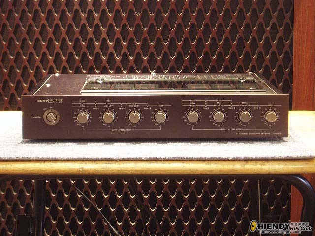

發表於 2011-3-26 21:23:37 | 顯示全部樓層
本帖最後由 jogo 於 2011-3-26 21:27 編輯
不妨考慮下搵部sony TA-D900 ESPRIT用下
但一定要0~4齊卡
但一定要0~4齊卡
jogo 發表於 2011-3-26 21:23
jogo師父,
細佬已經有8部電分, 唔入啦, thanks anyway.

發表於 2011-3-26 22:09:54 | 顯示全部樓層
jogo師父,
梁強 發表於 2011-3-26 22:06
    呢部Sony , 值得keep既

發表於 2011-3-26 22:15:57 | 顯示全部樓層
呢部Sony , 值得keep既
jogo 發表於 2011-3-26 22:09
    sony O的部我都有留意過... 但最后見佢用的咪插頭, 放棄左..
