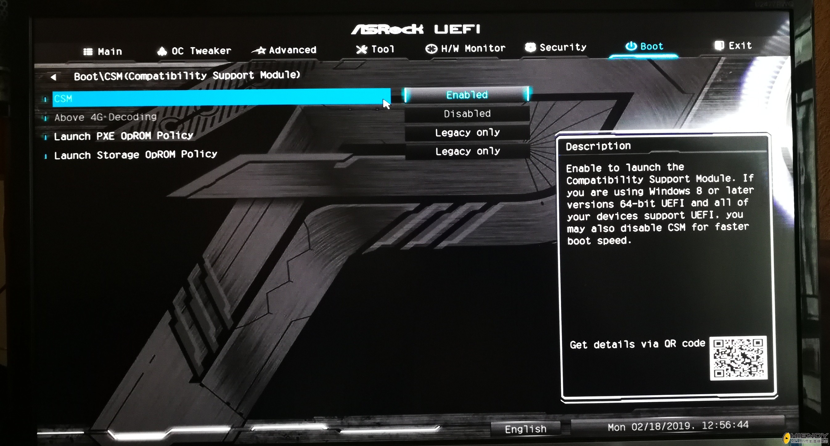

agent_kith 發表於 2019-2-18 12:22
boot裡面,有沒有這個項目:CSM?有的話,
CSM = Enabled
Storage=Legacy
thx Kith
我的SSD是 M2 SSD

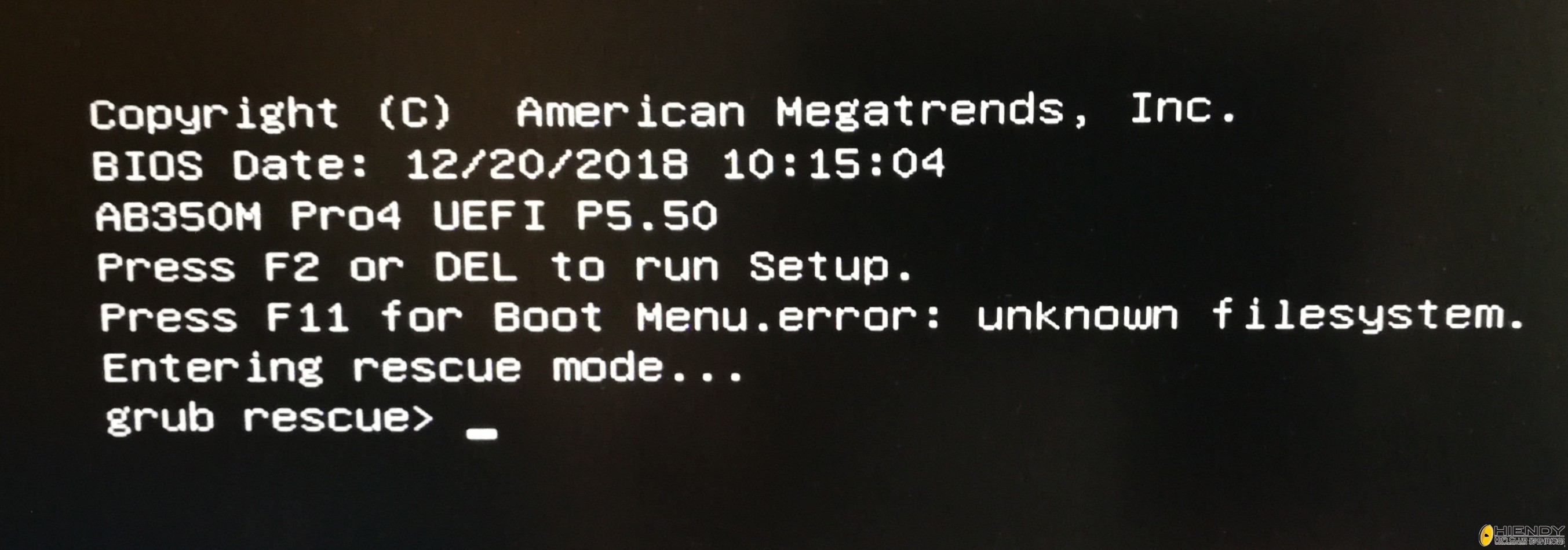

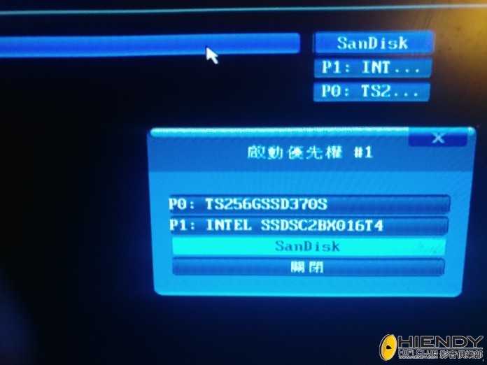

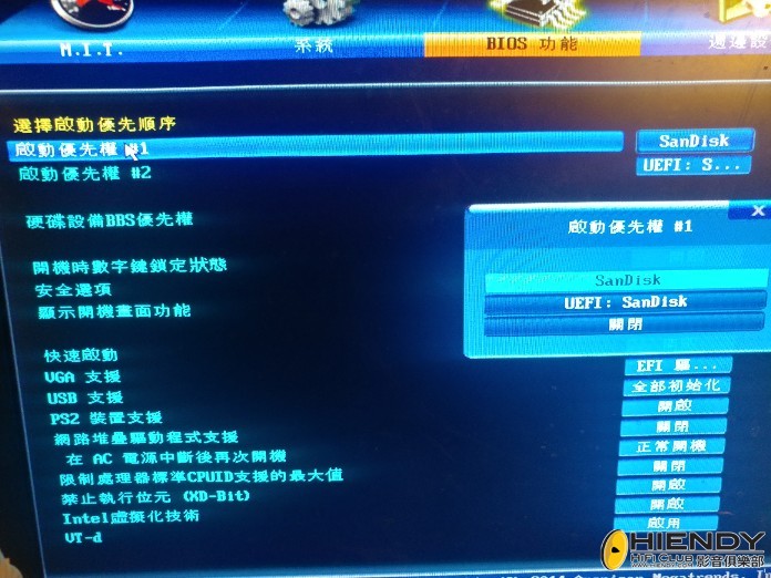

    本帖最後由 hksarac 於 2019-2-18 14:50 編輯
    燒好了,但又出這個,真不明
    點解我咁麻煩的

    發表於 2019-2-18 14:52:41 | 顯示全部樓層
    hksarac 發表於 2019-2-18 14:09
    燒好了,但又出這個,真不明
    試試各位師兄的提議先。
    如果不行的話用以下方法recover。要找到正確的partition。就可bootup了。
