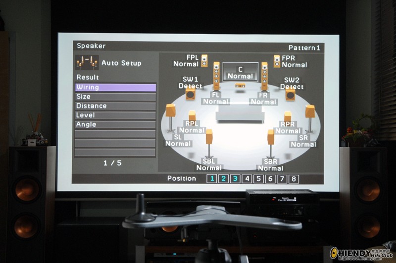

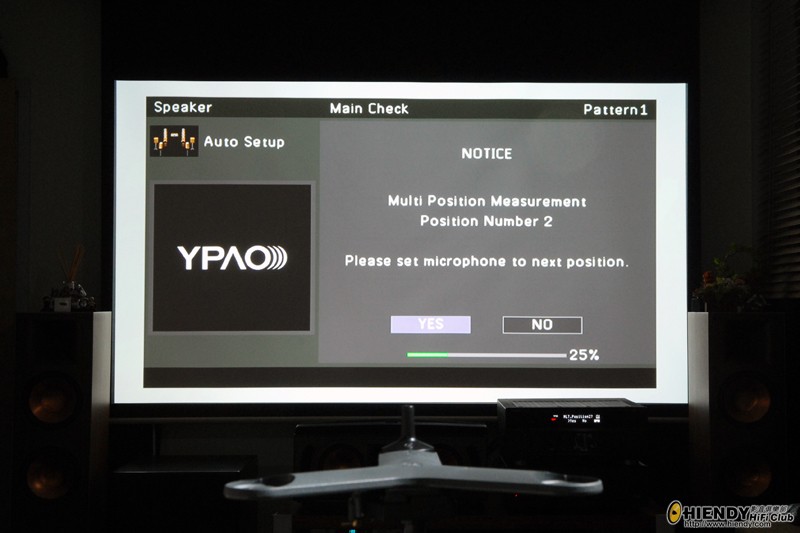

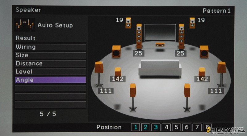

星期六捉咗網友阿chris嚟我屋企幫手set機,
仲攞番部adcom7400番嚟推果四隻presence添...
先將收音咪放o係1號位量度一次
之後2號同3號位,一共做咗3個皇帝位量度
3067擁有旗艦Z11嘅喇叭角度量度,但數字代表咩,真係唔知道...

pepsiman 發表於 2011-3-14 23:51
    e, 百事兄.
auto setup 度皇帝位 要用飛鏢既咩. ???? 唔係度晒個8個position 之後measure angle 先用飛鏢 咩 ??
 樓主| 發表於 2011-3-16 13:25:19 | 顯示全部樓層
What channel is being used with emotive to push? The FR,C, FL is still pushed with 3067 only witho ...
randyma 發表於 2011-3-16 11:56
    emotive => C, SL, SR, SBL & SBR
    adcom   => FPL, FPR, RPL & RPR
    V3067   => FL & FR
 樓主| 發表於 2011-3-16 13:28:49 | 顯示全部樓層
e, 百事兄.
auto setup 度皇帝位 要用飛鏢既咩. ???? 唔係度晒個8個position 之後measure angle  ...
KL118 發表於 2011-3-16 12:38
SORRY...  我諗我表達得唔好令你誤會咗,
我用飛鏢1號位度咗3個皇帝位,之後先o係1號位用飛鏢度角度...
