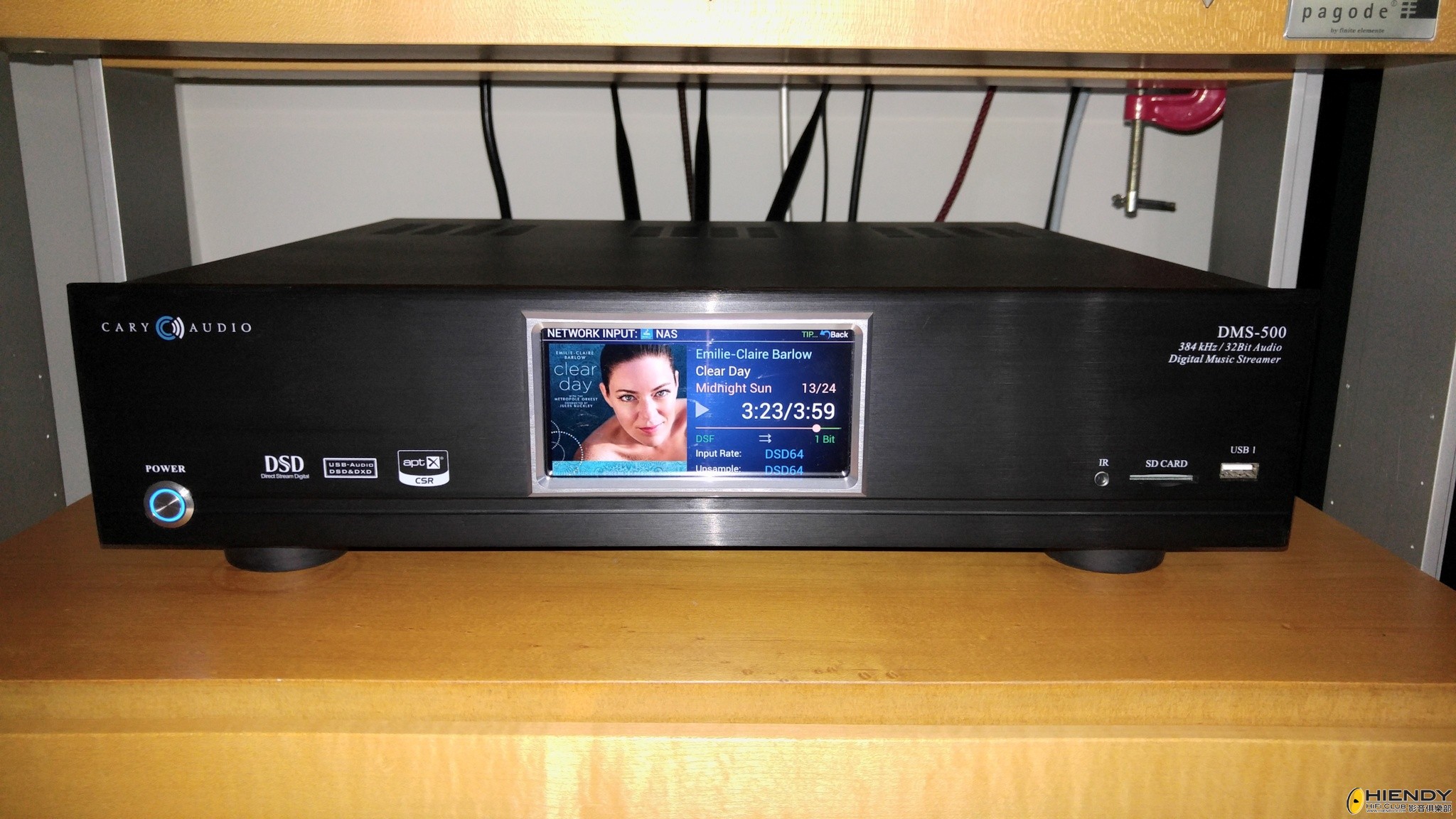

老友知我最近愛上玩CAS, 問我有冇興趣試下佢部新寵? 反正他新居尚未入伙, 本人愛玩, 那有不應承之理, 只知老友新歡是一体機, 起初還以為是坊間大熱本地品牌, 怎知開箱才知是Cary. 小弟認識此品牌已有二十多年, 當年一部Cary 300B sei合併機推一對3/5A, 或ProAc Tablette 已不知殺死多少人. 近幾年一部Cary 11和12 AV Processor也令不少AV友可以以一個合理的價錢玩到鬼佬AV機. 可是估不到Cary連CAS也沾上一手, 是龍是蟲, 且讓小弟慢慢道來.
機箱紮實, 可直讀所有SD Card和USB手指, 據老友所講還可軟件升級到時下最高規格, 甚至還可將手提電話所儲歌曲經wifi升頻到DSD播放! 實不相瞞, 對這些花巧賣弄數目字的功能, 小弟確是有點不屑一顧. 在我而言, 能播好16 bit 44.1軟件才是王道, 試問坊間有幾多”真”DSD錄音曲目? 又有幾多是你喜歡!盲目追求數字何必呢, 雖然Cary已為用家釋除這些未來的顧慮.
先將最近購入的AIM NA7 Lan線接上Cary DMS-500, 全程以NAS作試聽, 不諱言開聲第一天有慘不忍睹之感, 即管長開兩天再作細聽!
兩天過後, 我説脱胎换骨似乎也不為過, 反問自己, 我真的是在聽Cary嗎? 小弟其實開箱没有什麼期望, 只是隨便接上一条三千元有找Vovox Textura電源線, 再加一對Pro版約二千多元3米長Vovox XLR訊號線! 線材花費只是半套Harmonix TU-666M機腳. 可是聲音卻絶對High End! 平衡度好, 細節足! 根本毋須再借用更高級線材來作出調味! 聲底四平百稳, 自然耐聽,  不是傳統美式那種大開大合, 亦不是歐洲一派故弄音色. 可是在銷售層面上, 這絶對可不是一個理想賣點, 但在我而言, 卻非常受用.
聽了數天, 泛起不祥念頭, 感覺上像是和自用的CAS組合分別不太大, 當即駁回自己的CAS組合再聽, 慶幸還是自己的CAS組合佔優, 在低頻細節, 力度,  密度和層次上還是和Cary有明顯的抛離, 這證明什麼!? Cary比我自用的CAS組合差? 我想這不是重心所在, 單是小弟自用的Zensati Authentica USB線已經是大半部Cary DMS-500 Digital Music Streamer價錢. (廠方Zensati還有一条要價十四萬的USB線), 好不過Cary乾脆填海好了! 我想談到的是這部要價HKD 35000 Cary DMS-500一体機給我的聽感其實已more than enough, 樣子談不上漂亮, 但省卻了一件二件的LPS, 更不用為選配USB線和解碼而煩惱. 原來想享受CAS就是這麼簡單!
試聽過程我没有刻意反覆和自己的組合去比較, 因為我真的非常享受這個多兩個星期聽感, 對音樂不㨂擇, 她當然不是最好, 但絶對有板有眼. 不會偏好某一類型音樂! 是雜食類樂迷的佳音! 硬是要找不足, 我想會是音場略為傾前和結像稍為大了一些, 當然這可以用線材和喇叭擺位去遷就. 既然想要已瓣瓣有, 假如還要刻意再去找碴, 未免太庸人自擾. 撫心自問, 你荷包深度又是否足夠先?
身為一部Digital Music Streamer, 那麼她的自家設計App又如何, 在Android機上運作, 整體還算暢順, 但可惜依然不能做到Lumin在iOS上全唱片封面顯示. (但Lumin app在Android運作上則廢到離譜! 明顯Lumin是偏重Apple.)
試玩過程, 我亦試過直讀USB手指上檔案, 聲音比由NAS讀取同一檔案來得有力直接. 其實除了此玩法, Cary DMS-500還可當作獨立解碼之用, 玩法甚多, 當然什麼Tidal, Spotify亦没有什麼難度. 雖然DMS-500没有USB數碼輸入, 但optical, coax, AES數碼輸入齊備, 玩到興起, 用其coax數碼輸入以兩聲道看了兩三張Blu Ray音樂會, 雖然價錢已反映和自用Playback MPS-5有一些距離, 但其聲音質素已經大幅抛離那些日系AV Processor, 質感足, 密度夠! Surround係好玩, 但欣賞音樂會我還是更喜歡用高質素兩聲道來重播! 再加上用家還可將原有24 bit 48kHz升頻到DSD規格! 玩味十足!
以一部三萬五千元的Digital Musuc Streamer, 價錢算不上算宜, 但是以其聲音質素絶對已經超出我對這個價錢的期待, 加上其眾多功能和廠方保證軟件升級, 我自己就非常滿意! 假如你只想用一個較簡單的方法來换取有質素的聲音, 我不清楚Cary DMS-500是否在這價位中最好, 但絶對是我認為錯不了的選擇.

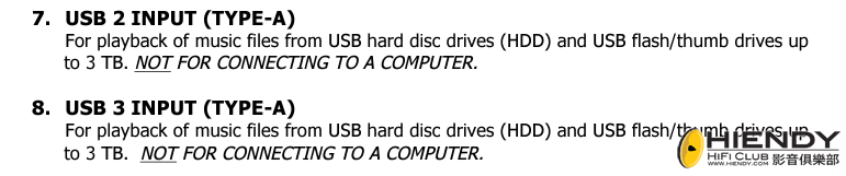

個USB INPUT唔係比你數碼輸入嗎?

尼個頭吾係傳統數碼入USB! 如果係傳統USB數碼入, 應該係類似正方形頭(再斬兩個側角), 更何況在app操控亦找不到USB解碼輸入.
估計尼個USB in可能係外接其他harddisk! 我自己試玩時就用不上, 老友又没有給我manuel!

尼個頭吾係傳統數碼入USB! 如果係傳統USB數碼入, 應該係類似正方形頭(再斬兩個側角), 更何況在app操控亦 ...
馬田 兄, USB 插扁身叫 A type, 四方叫 B type.
不過後面 USB input 用 A 就少見, 可能係我少見識吧.
不過後面 USB input 用 A 就少見, 可能係我少見識吧. ...
所以我估係駁外置Harddisk!

http://www.caryaudio.com/wp-cont ... /DMS-500_manual.pdf
用戶手冊有寫USB只接HDD,USB手指。
