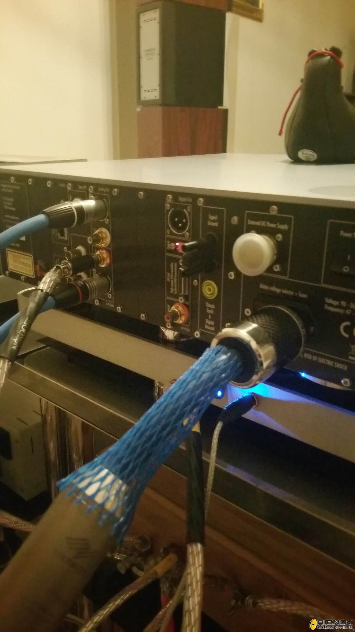

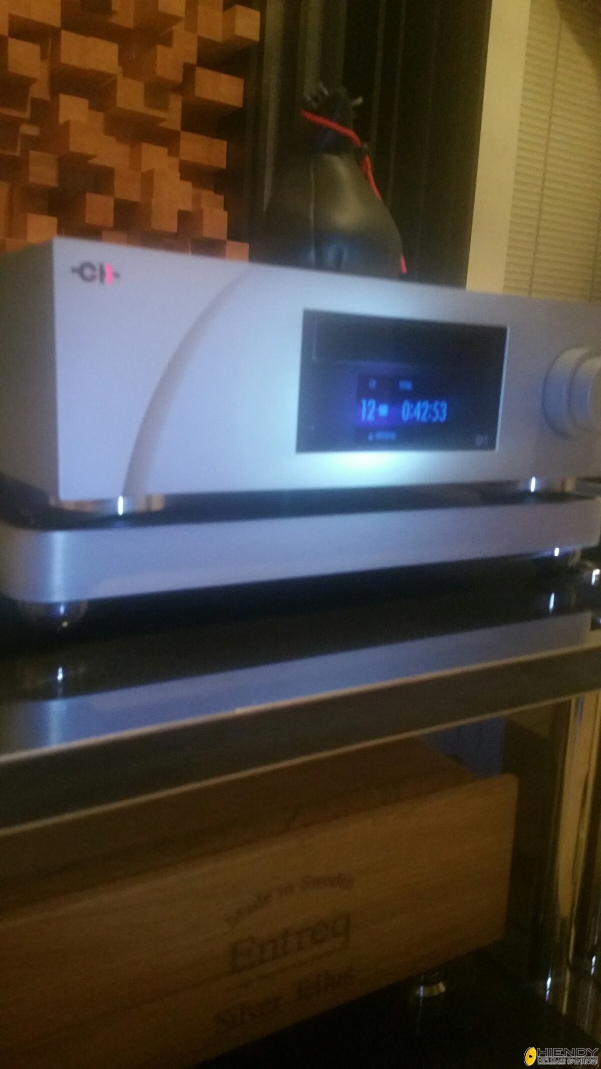

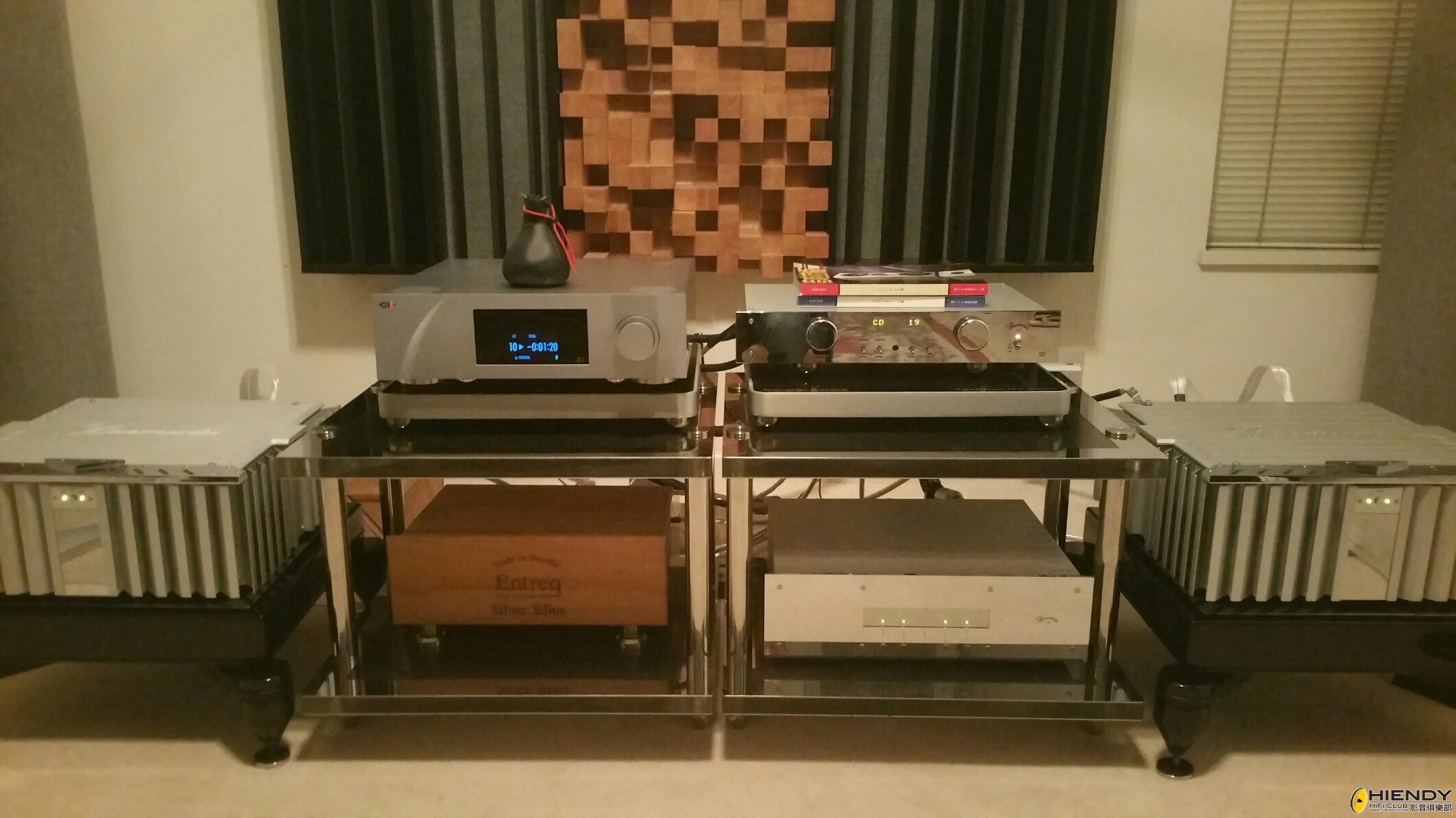

      在試聽會令到小弟失望的CH 在N君的系統中,會否有另外一個境界呢?會否再令小弟再一次失望呢?報告正式啟動:D1進駐N君系統的第一天,開聲………哦真是要說句有冇搞錯貴了001那麼多的D1 聲音除了多了小小小的甜之外!基本上完全冇得比較!001好聽好多當時心想沒有理由的  跟住再細看D1!D1的避震相當出色 ,避震的底下還有一塊原廠釘塾,但不是金屬!因N君在CD下所用的是SR電板!但廠說明SR電板! 要用原裝的金屬杯才有效果!(會不會就是這個理由另到D1發揮不好呢?)所以即時更換原廠金屬杯!
20161201_221315-1200x2133.jpg 20161201_221549-1200x2133.jpg 20161203_222822-1200x2133.jpg 20161203_222907-2124x1195.jpg
     更換了SR金屬杯之後情況有所改善,但始終都令人不滿意 真是失望 跟住到第二天:情況有些微的改善,但始終都是001的表現好過D1小弟當時又在想 !以CH現時這個表現!怎樣寫這篇測試報告啊!因寫一篇報告是需要時間,心血,思考,那樣不濟的表現!叫小弟怎樣去寫?……真是不寫也罷 當時N君還説,倒不如歸還N1給人家!其實小弟當時相當明白N君的心情!因為他想聽回自己好聽的001 但小弟就和他說:那麼貴重的一部CD機!應該有它的長處,不如聽多兩天,才再歸還吧!就是再聽多這兩天!小弟這篇的測試報告終於面世
    第四天:N1的表現好像突然間提昇那樣!最明顯就是那個音場,明顯深闊度加大!蔡琴機遇,曲目(偶然)鋼琴力度多了,光亮度明顯,線條更加立體清晰,但不會是勉強逼出來的那種高音!反而帶有一種貴氣,相當討好 至於人聲,密度,質感,比001更加出色
    跟住再播很久沒有聽的 Fim Super Sound ,曲目:JK Drum lmprovisation當時一開聲!小弟我呆在當場深信各發烧友對這打到乒乒彭彭的鼓聲再加高音在想當年的發烧天碟都相當熟悉N1對那個低頻的鼓聲控制得相當出色 完全立體!再加上帶有貴氣的高音!是小弟聽音響以來是首次聽到

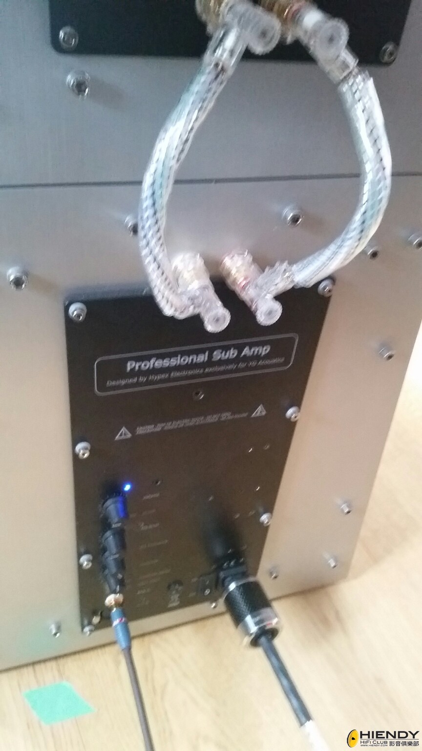

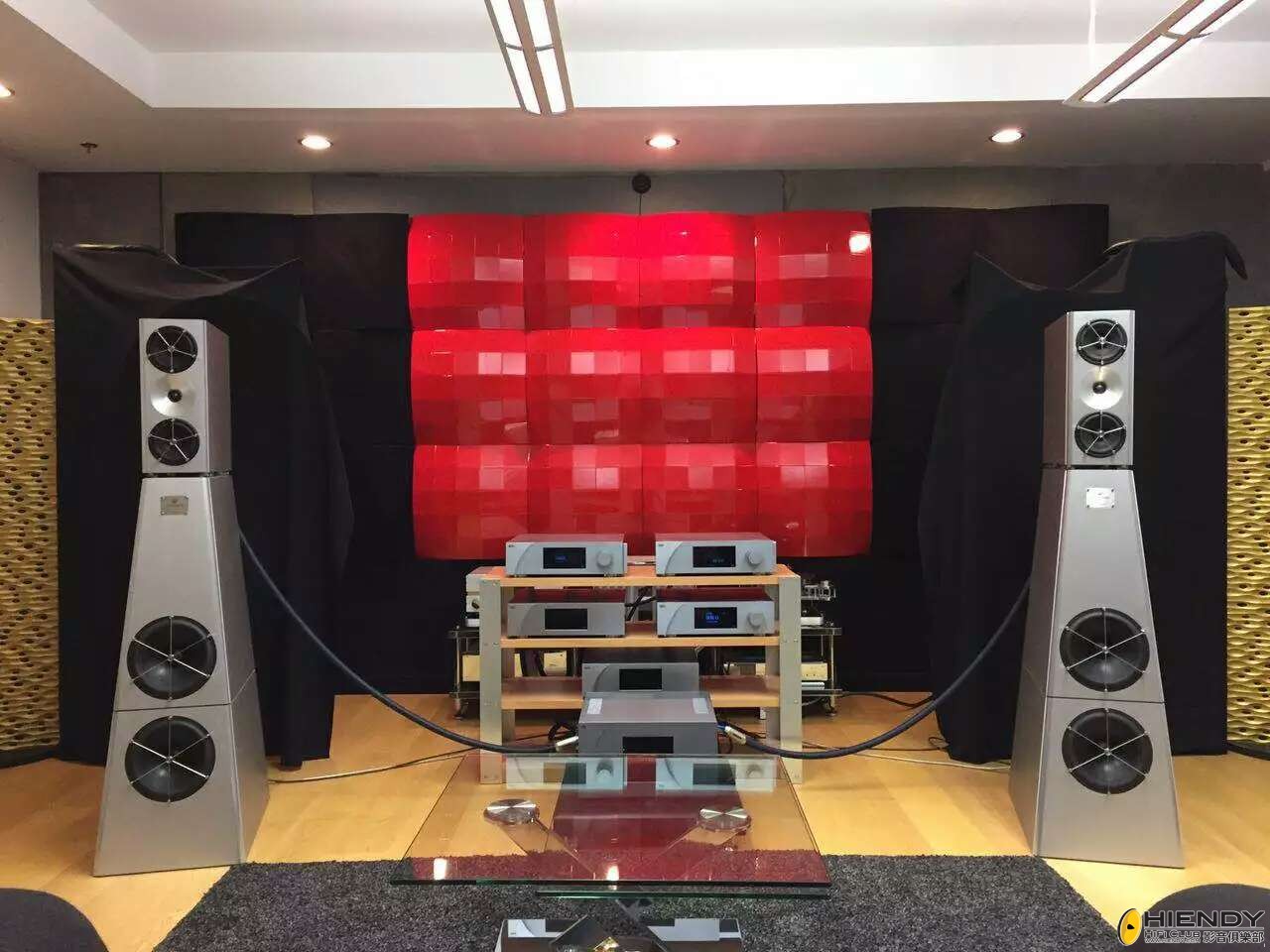

小弟在代理的試聽會聽了一次,結果因技術故障。失望而回。 後來代理發現問題所在。幾天後在全套 CH 未解體前,一個人去聽了一個半小時我自己帶去的CD。
試聽會上出現的技術故障是和 YG 喇叭有關。這對 YG 是每邊有2隻有源超低音。 代理在調聲和試聽是用 RCA 線接駁 YG 的超低音。 後來加拿大總代理到達試聽後提議不如用 XLR 線接駁 YG 的超低音。我相信大部份發燒友都不會懷疑 XLR 接駁會出問題。
試聽會時,真的出現狀況。 CH L1 前級出現“保護裝置”  自行關機。 CH 的器材有很多保護設計,如探測到問題,即自動啟動。後來代理用 C1 解碼直驅 M1 後級,才可繼續試聽會。不過效果未如理想,所以我也沒有和大家分享。我不會因器材價錢昂貴而分享。
兩天後代理發現 YG 並非真平衡設計。用XLR 接駁, L1 前級以為有DC直流,自行關機作保護。
我一個人再去聽的時候,用回 RCA 接駁 YG 的超低音。 用有源超低的 YG, 在大爆時 M1 只需用 1.5w 驅動中、高音單元,簡直大才小用。
喇叭的擺位是預算有 20人在試音室内而設定。亦預了有 20條人肉吸音柱。 所以我一個人聽時樂器定位不是最好(因要照顧到試聽會時有15位聽眾,不可只調出一個皇帝位)。 少了人肉吸音柱,亦改變了整體的高中低音表現。
