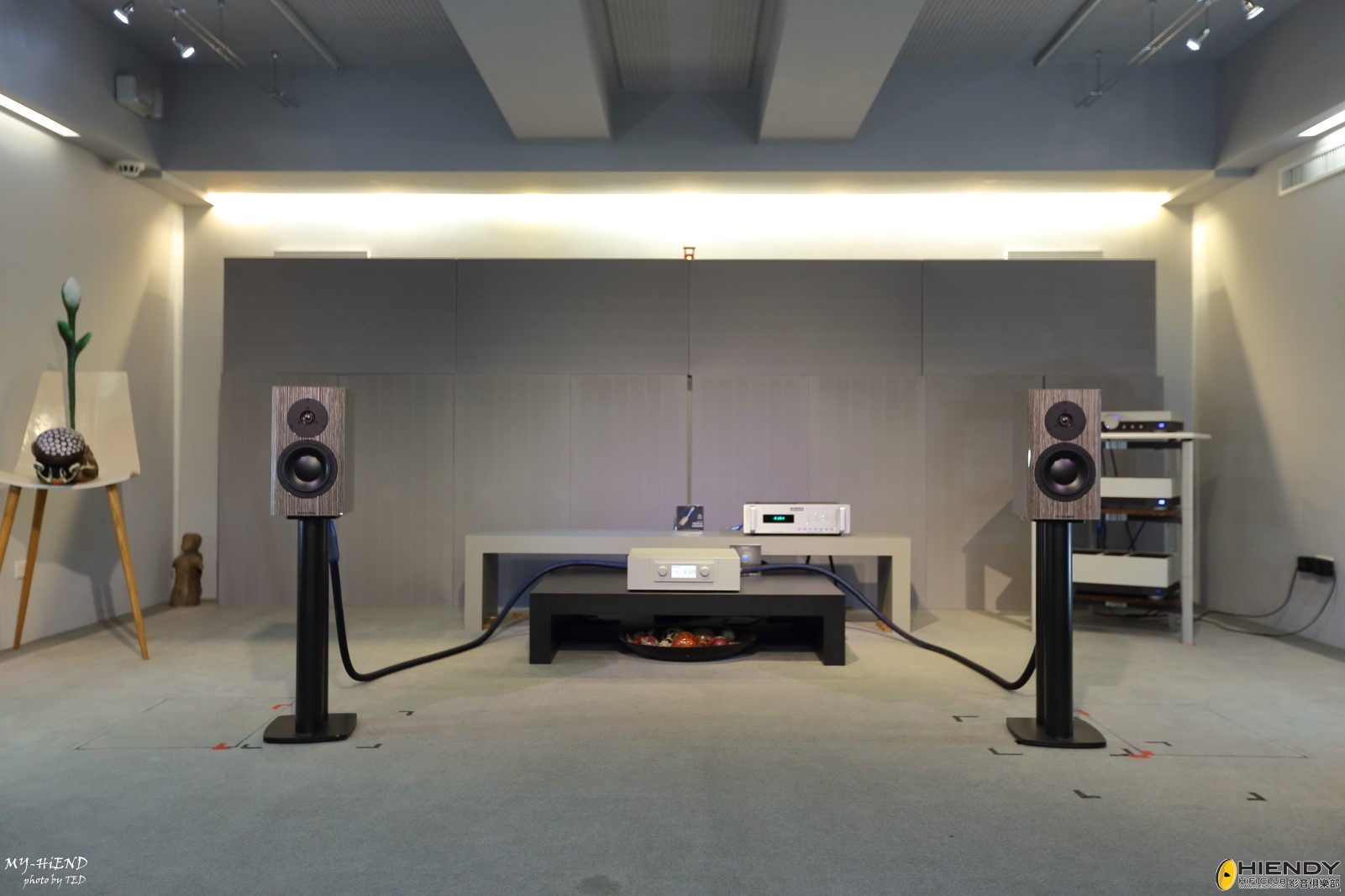

足以征服大空間
試聽在代理商的主試聽室中進行,過去在此試聽皆是同品牌的Confidence C4類型的大落地喇叭,擺在此空間都不覺擁擠,這次擺放的Special Forty雖然體積上不比落地喇叭,但表現卻依然能夠滿足這樣的大型空間。
這次試聽的Special Forty是灰色木紋,外箱上有厚厚的多層透明鋼琴烤漆,設計為兩音路兩單體,後方有一個低音反射孔。響應頻率為41Hz~23kHz,靈敏度86dB,阻抗6Ω,採用一階分音,分頻點為2,000Hz,尺寸為198 x 360 x 307 mm,單隻喇叭重量8.1公斤。

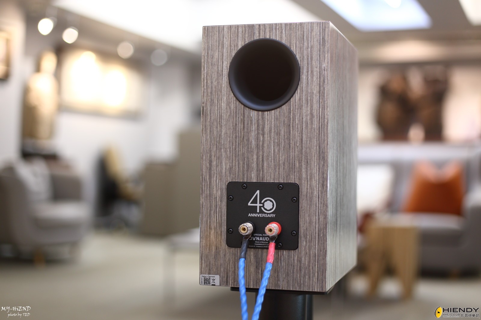

Special Forty背面有個低音反射孔,在邊緣處以弧形處理,減少空氣通過時的噪聲。喇叭端子的金屬固定板上寫了40週年代表其獨特之處與紀念之意。
搭配Constellation Audio最容易入手的綜合擴大機
此次搭配的擴大機選擇了來自美國的品牌Constellation Audio,型號為Inspiration Integrated 1.0綜合擴大機。Inspiration是Constellation Audio較為入門的系列,是最適合發燒友想要一窺此品牌聲音的入門磚,這系列擁有完整規劃,有綜合擴大機、前級擴大機、雙聲道後級擴大機以及單聲道的後級擴大機,無論發燒友的需求為何,此系列都能夠滿足。
Constellation Audio最特別的技術就是器材的內部機板採用懸浮避震結構設計,一般機器中的電路板是固定在機箱上的結構上,這樣容易被震動影響,但是Constellation Audio的作法是將電路以特殊的作法,讓他類似懸浮在機箱中,可以順利消除外來的震動影響。
Inspiration Integrated 1.0在阻抗8歐姆時能提供100瓦的推力,阻抗4歐姆時200瓦,對應大多數的喇叭都非常足夠。內部為全平衡電路,各提供兩組的XLR平衡輸出與RCA單端輸出,並有一個耳機擴大電路,能夠連接耳機聆聽。Constellation Audio聲音一向非常細緻有氣質,這次搭配Dynaudio Special Forty聆聽,絕對能讓人在音質上感到放心。
Constellation Audio側面的蜂巢式散熱孔,很有辨別度,每一款擴大機幾乎都是這樣的散熱設計。
