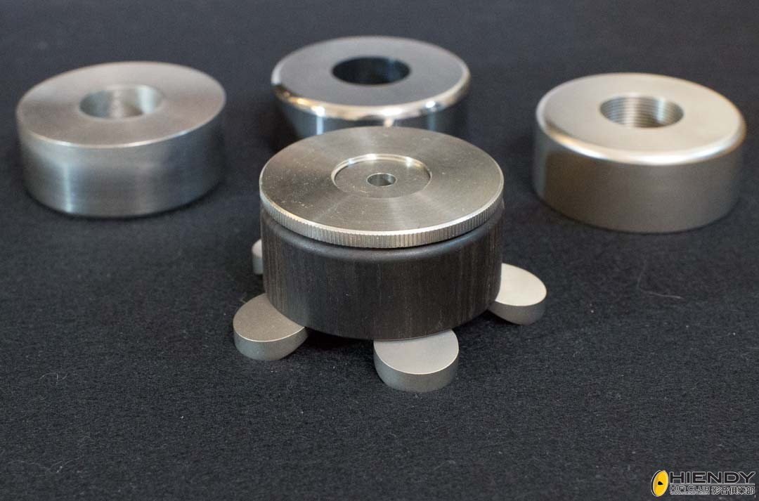

雖然從回黑膠大家庭的日子只是約兩年,但玩得最多、換得最多的配件一定是唱片壓。之前都有發過報告。
http://www.hiendy.com/hififorum/ ... read&tid=102487

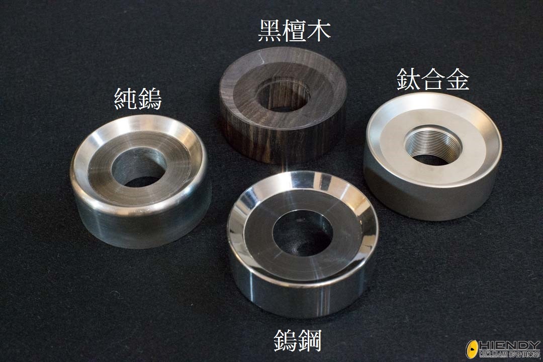

在過程中漸漸對唱片壓的工作原理有了一點認識,因為一直未找到最滿意的產品,我希望可以自己設計和開發一套唱片壓來應用在不同的黑膠系統。這套壓的特性是零活多變,用不同材料來調出不同聲音,不是死實實的一嚿鐵,而是可調較聲音的配件。
經過大半年的構思、設計和試驗,做過好幾件的試製品,又要多謝身邊一班前輩、師兄和朋友幫手試聽和俾改良意見,現在終於完成了。

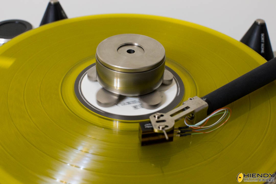

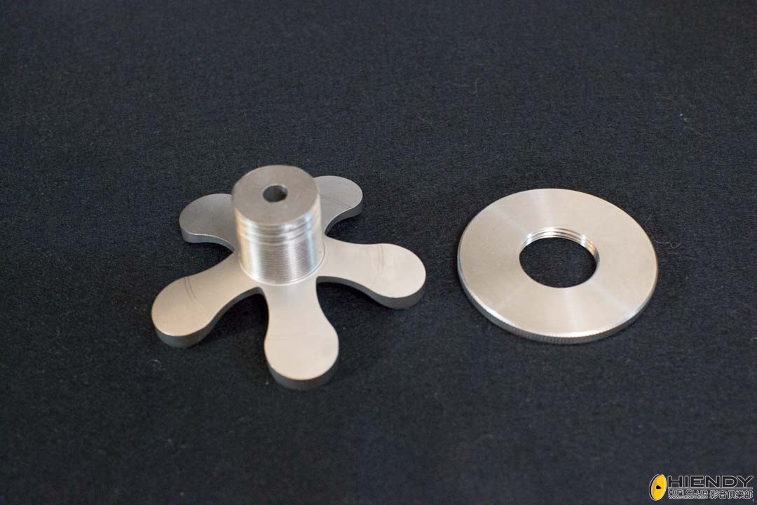

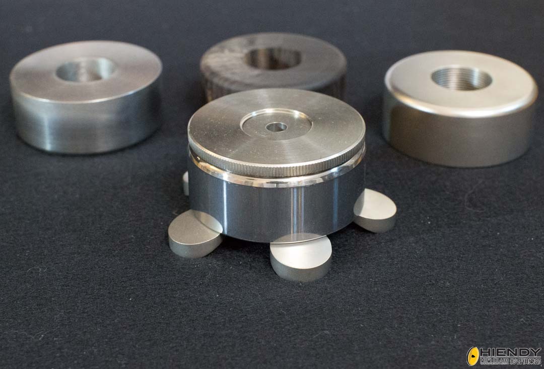

先介紹一下成套唱片壓的結構,主要部件是一個鈦合金做的底爪,這五爪鈦龍是由一整塊鈦磚,用電腦車床製造,過程頗花時間,尺寸準確度要求很高,五個爪要平直均衡,要做到一個倒轉音叉的效果。

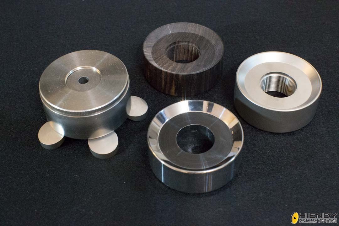

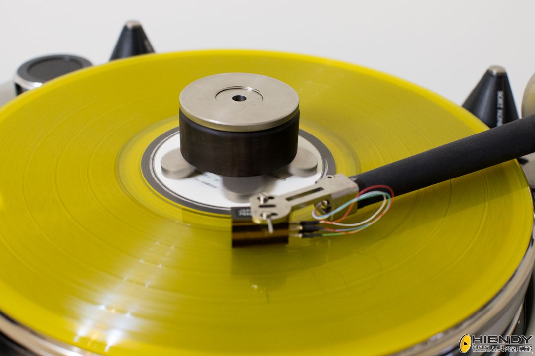

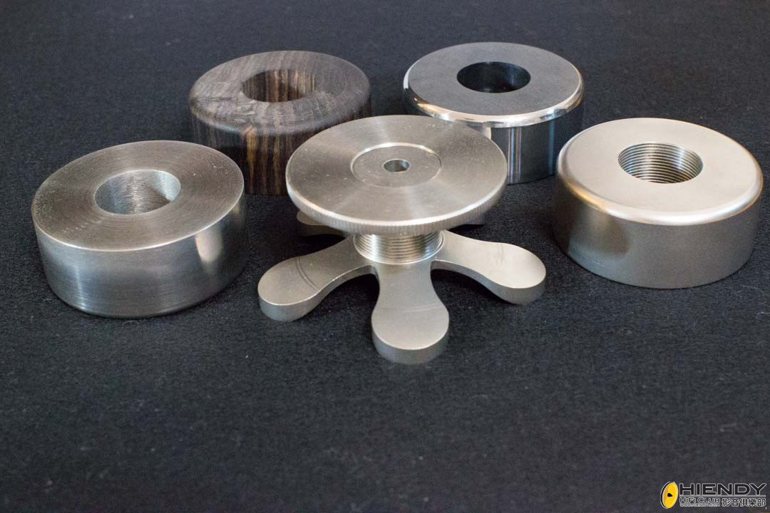

這是唱片壓的主軸,再在上面加上不同物料的頂砣,現在有四個頂砣可選擇:
1. 鈦合金 TC4
2. 鎢鋼 YG6
3. 純鎢
4. 黑檀木
每一個都有獨特的聲音,播不同音樂可就自己口味換上所需的頂砣,非常好玩,實用和零活。不同頂砣也可以混合使用,配搭非常多,潛能無限。
鈦合金頂砣是金屬味重一點,適合聽 Jazz 和小號等管樂,我用它來播 Kenny G 特別靚聲。鎢鋼是最全面和平衡,可以話是樣樣掂。純鎢是最重,低音特別重和有力,聲底是厚一點,播流行曲和 Michael Jackson 等非常夾。黑檀木就木味濃,但不會像太軟聲,聽絃樂人聲一流。
有不少的朋友聽過後都要做番一個,現在已做了超過二十個。用家們都好滿意,他們的好評就是我最大滿足。如果有人想做一個或一套,可以 pm 我,是受注生產,有 order 才做的。
