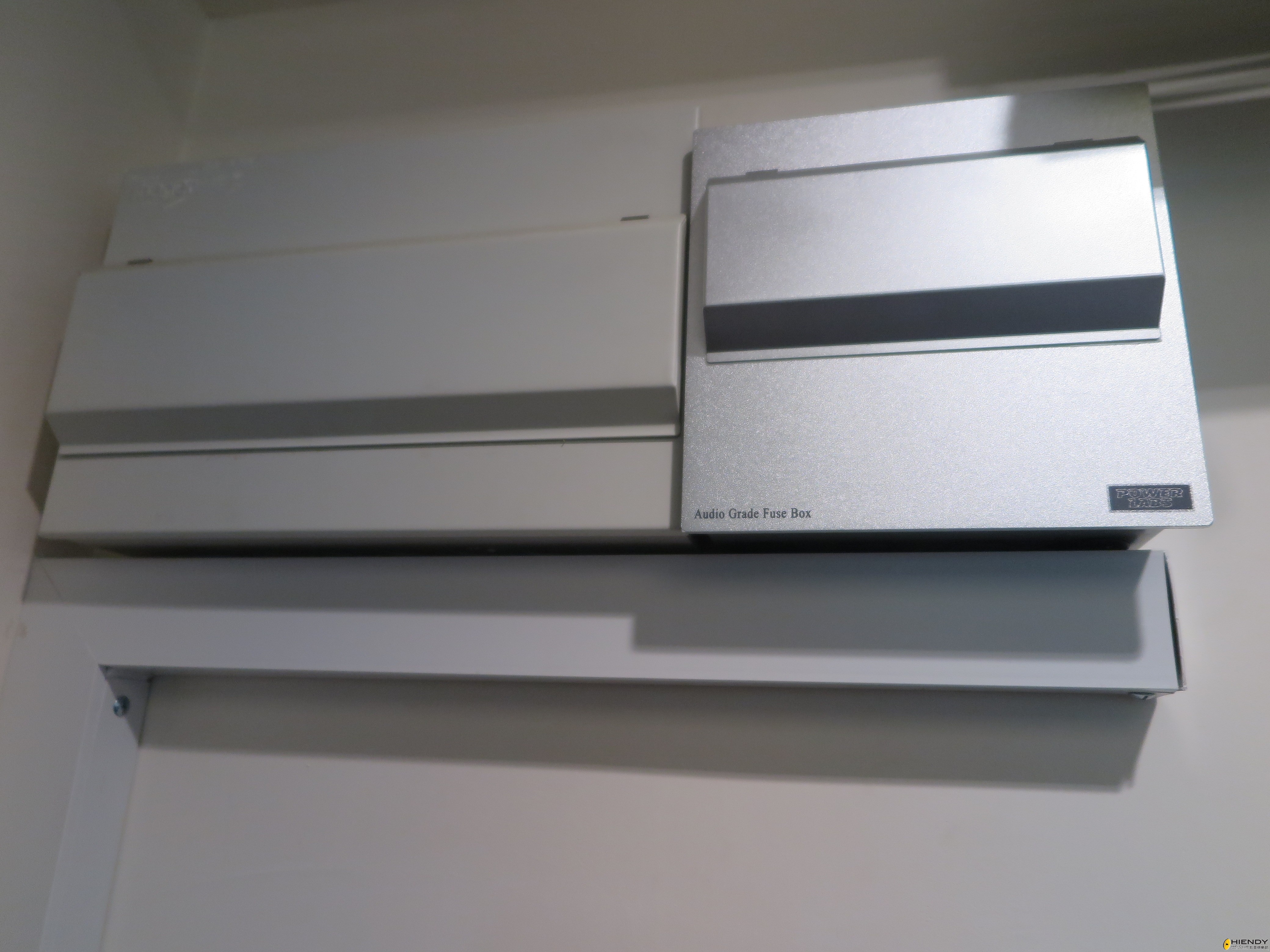

今次因利成便, 我打電話比一個在香港攪電攪到起晒朵既老友, AUDIOLINK老闆PHILIP, 問下佢既建議. 唔問由自可, 一問完. 第二日佢就過左黎我屋企幫我睇位...
經睇位後, 佢有兩個OPTIONS比我選擇.
1) 從舊電箱的MAIN, 拉出獨立線到新電箱與MCB與漏電制. 經過這從MAIN電分流去新MCB再駁番去我本來已入牆的派拉利4mm電線, 出番我原來的牆蘇.
咁攪法係最經濟的提升方法. 因為從主電箱的main拉左條獨立線去新電箱, 咁就可以減少在屋企其他電器在主電箱內, 干擾到比hifi的獨立線.
2) 拉明線, 從舊電箱的MAIN, 拉出獨立線到新電箱與MCB與漏電制, 再直出新線到新牆蘇. 咁就真係最切底的方法. 至於拉幾多條, 就要睇下你既器材多與少. 好似我咁又mono block, 又玩黑膠, CD與CAS. 我就拉左四條獨立線, 即四個孖插牆蘇.
聽左價錢後, 我見OPTION2最終方案都係喺我射程範圍, 所以就決定安裝最頂級套餐, 四組獨立音響及FUSE, 四組獨立線與四個牆蘇, 而四組線當中, 我使用了冷凍銠鉑金與冷凍金各兩組.

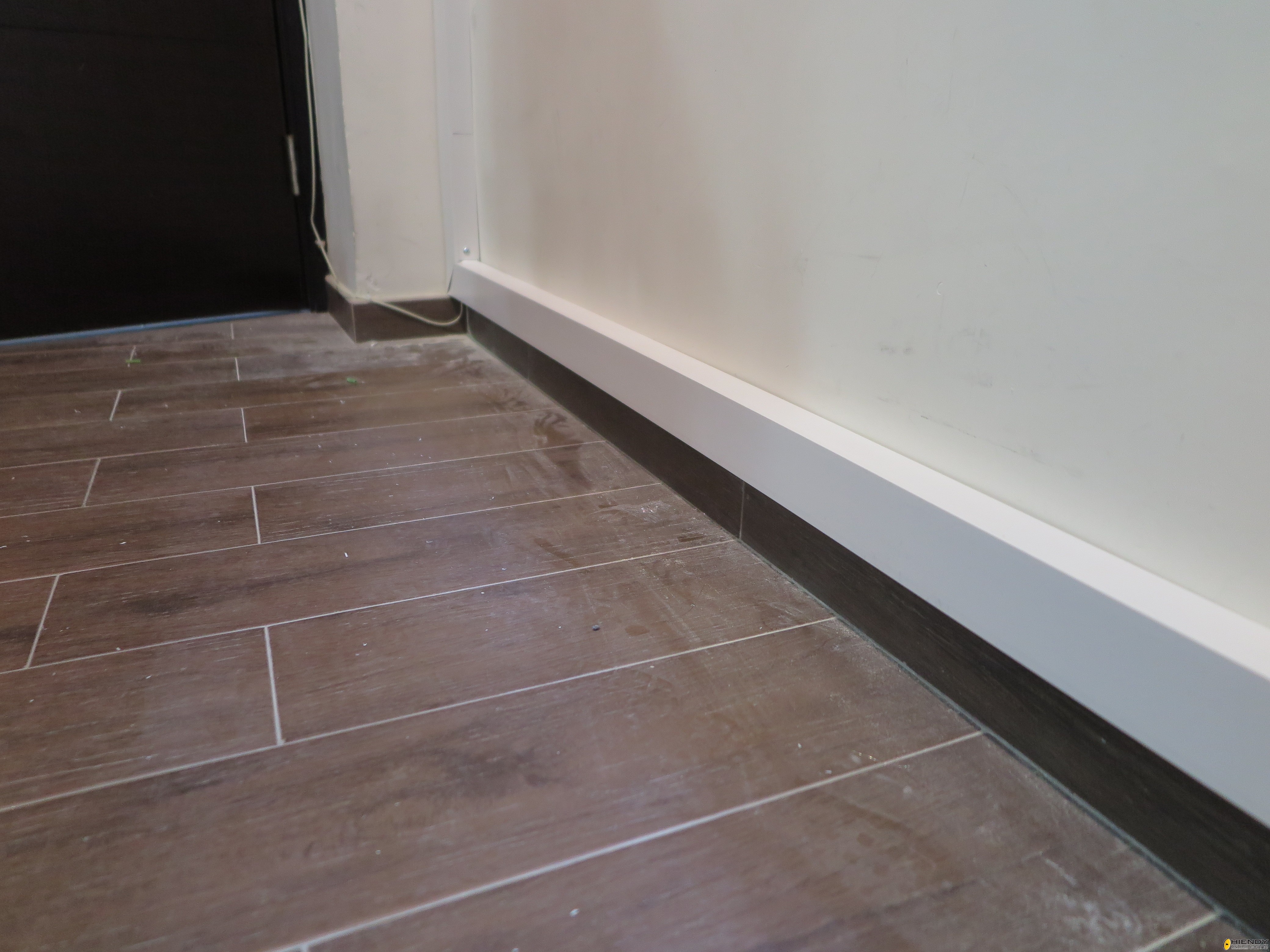

搬清晒櫃, AUDIOLINK專用電工師傅就拎晒工具到場, 準備開工. 開始時我估計佢地都係攪一個早上, 點知攪到11:00都只係攪完個電箱, 仲未拉線到牆蘇位. 問番D師傅, 因為PHILIP 講左佢地的裝工一定要好靚仔, 所有安裝都唔可以整花任何牆壁, 所以佢地每個工序都要小心處理. 我聽完佢地的解釋後, 就好安心咁比佢地慢慢攪. 我就坐喺度上HIENDY同你地吹下水.
工程由10:00 - 13:00, 已經拉左獨立線, 及初步安裝左牆蘇底. 等師傅食完飯返黎攪埋駁線就攪掂. 比D靚仔相片比你地睇下先.
全個安裝大約需要4-5小時, 雖然係明線拉線, 但師傅們的手功靚仔到爆, 起碼我老闆無炸型. 仲話幾靚添....哈哈.
