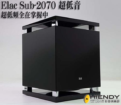

ELAC SUB2070 文章精要:
•要讓系統發出威猛的低頻,並非難事,可是要讓低頻都在掌握中,不氾濫,卻是一件令人頭痛的事。
•2070 讓整個音樂聽起來舉重若輕,形體飽滿,可以說補齊了雙聲道系統中最後一塊最為棘手的拼圖,而相信 2070 應用在多聲道系統之中,更能發揮出應有的實力。

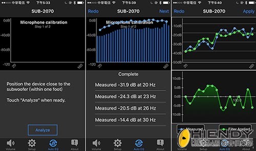

•喇叭在低音調校方面讓人頭痛,更不用說低頻下潛更深、能量更強大的超低音。而德國 ELAC SUB 2070 超低音內建空間 EQ 校正功能,透過偵測信號測量空間聲學狀況,進而調整超低音的 EQ。
•「Sub Control」操控 APP,相位、分頻點等參數,透過手機便可操控。

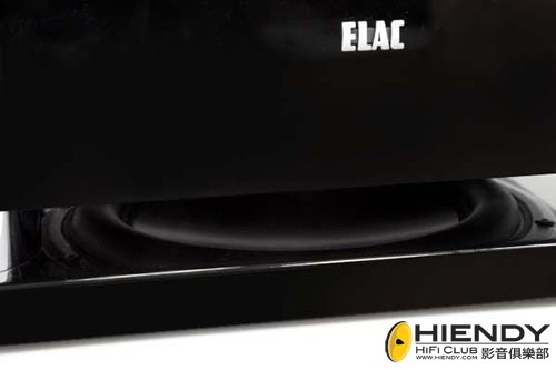

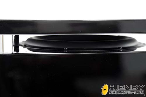

•獨家開發 AS 結構,振膜內層為發泡纖維材質,外層為鋁合金,三層之間以特殊的膠合處理,兼具剛性以及阻尼特性。
•密閉式設計,單元的反應速度比反射式箱體快,而 2070 採雙單元設計,箱體內空氣所受的力更大,可加速單元的來回速度。
•在兩個單體元加裝反射板,讓聲音從狹小的空間中流洩而出,更可加強低音的能量。

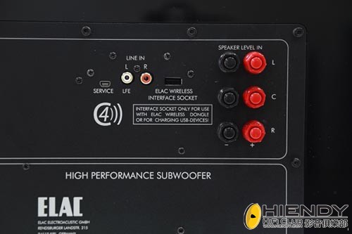

•採用 BASH 擴大模組,結合了 D 類及 A/B 類擴大設計,信號先經過 D 類擴大,直接送至 A/B 類擴大電路處理,兼具 D 類的高效率,與 A/B 類的低失真特性。其頻響為 18-180 Hz,超過人耳可聽範圍,而瞬間功率可達 600 W。
•覺得 Elac 310.2 JET 擁有優異的空間建構能力,以及清晰、生動的細節,例如兩把小提琴接近歇斯底里的拉奏,展現出充滿情緒張力的速度感,以及變化多端的運弓角度。當我將重低音的音量調至無聲,發現位於左邊的大提琴,量感少了,彷彿大提琴琴身的體積少三分之一,而且不只是大提琴,兩把小提琴還有中提琴變薄。將音量恢復,整體聽感變得較為豐富,大提琴的厚實聲響生動,躍然浮現於眼前。
•播放真實樂器演奏的音樂,少了 2070,雖然低頻不至於完全消失殆盡,但是聲音的厚度還有形體的輪廓,都明顯單薄了許多。
•《威廉泰爾》序曲由小提琴獨奏帶來甜美開場,低音弦樂器做為後盾,不時出現的定音鼓打擊聲,預示著一場暴風雨般的旋律即將來臨,而在 2070 的作用下,這些低音樂器的份量更為突顯,卻不會掩蓋微弱的小提琴演奏聲。樂團高聲齊奏,如同海浪般的旋律不斷反覆,層層高漲,這段樂曲有了 2070 的加入,彷彿暴風雨下的海面,滾滾巨浪不斷襲來,驚心動魄。若是關掉 2070,還是能讓人感受到暴風雨的威力,但是場景頓時從海面轉換成湖面,威力減少了不少。
•調校超低音不再是麻煩事;它如同雷電般反應速度,令人印象深刻。
