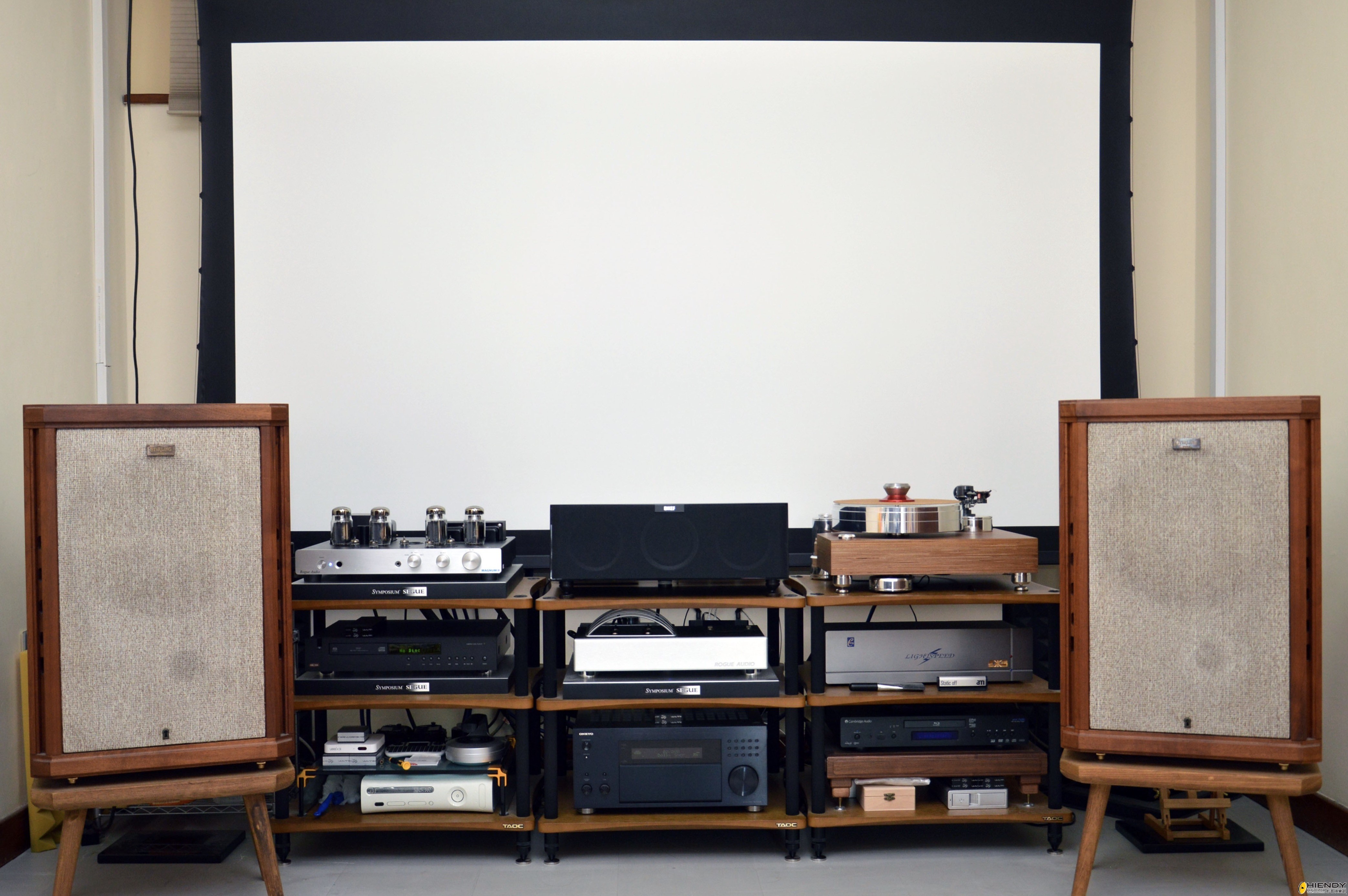

以下是筆者沿用的Spendor D7 和Cheviot的設置對比:
