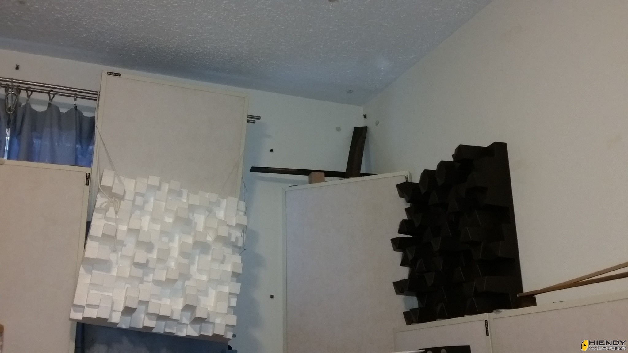

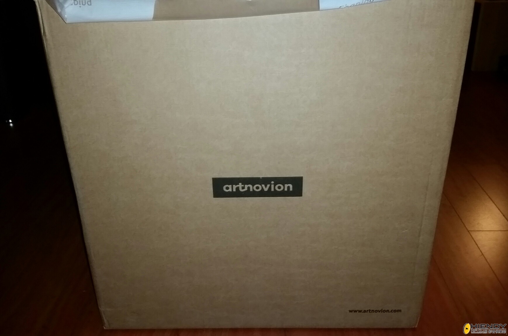

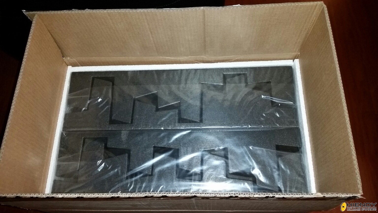

終於到手,一盒4件Artnovion Myron E diffusers。我本身已有2件白色Vicoustic DC2。Artnovion 和 Vicoustic 黑色是比白色貴。睇用料,我覺得 Artnovion 比較好。2款放在一起,相比下 Vicoustic 真係差不少。Artnovion 價錢較貴。2個牌子同是來自葡萄牙。
Vicoustic DC2 有144格。 Artnovion Myron E 有100格,每格有較多斜面。要比較下才知道那款較佳。

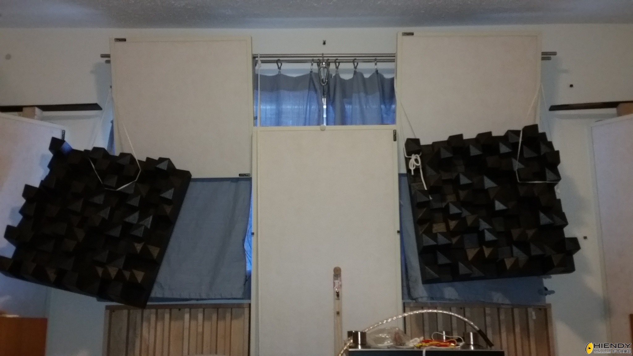

我找到3個我喜歡的位置。前牆(喇叭後面的牆),放在中間吸音板的左右2邊(我未掛好,偏埋左邊),離地大約4尺。用後,聲音圓滑不少。空間感大了和空氣感增加。
放在側牆,喇叭後面,離地4尺高。放這裡音場會闊了。
放皇帝位後面,頭頂高少少(我的座位是貼牆)。只放一塊,高音改善好大。如果皇帝位離後牆較遠,用2至4塊效果應該更好。

Vicoustic 比較強調高音。 Artnovion 中音比較醇厚,聲音圓滑少少。空氣感也多一點點。我覺得 Artnovion 空間感較大。
我相信是Artnovion 的物料比較硬,方格比較大和深,所以能擴散更低的頻率。 Myron E 比 DC2 優勝。

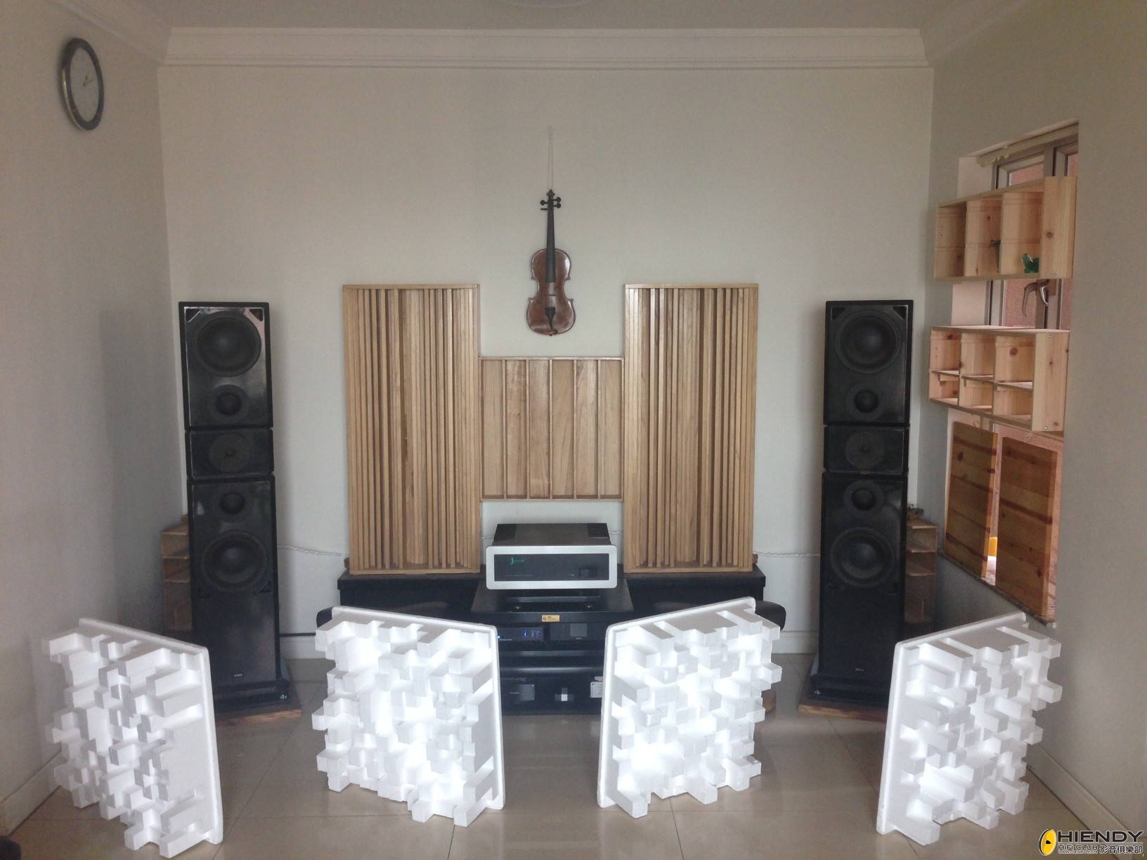

I use cheap ones and put it on the floor at various places as the photo shown. It helps to absorb excess low frequencies and reflect the higher spectrum to increase the reverberation. As a result, enable manipulate the sound stage as well as sound image sharpness and timbre. Finally, I am able to locate the players in the Orchestra.
