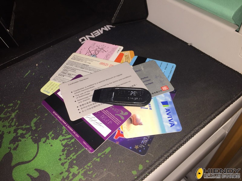

1. 首先, 先準備好一堆無用的信用卡, 最好能有如圖所示的塑膠 gap opener 或 guitar pick 等不會刮花機殼的工具。

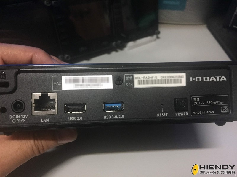

2. 然後從機身的背面開始, 將中間唯一的一粒縲絲擰開。

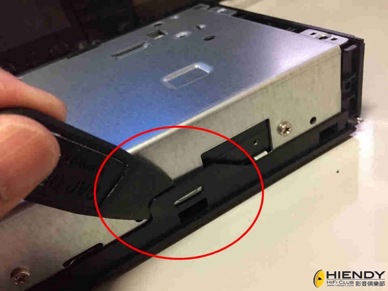

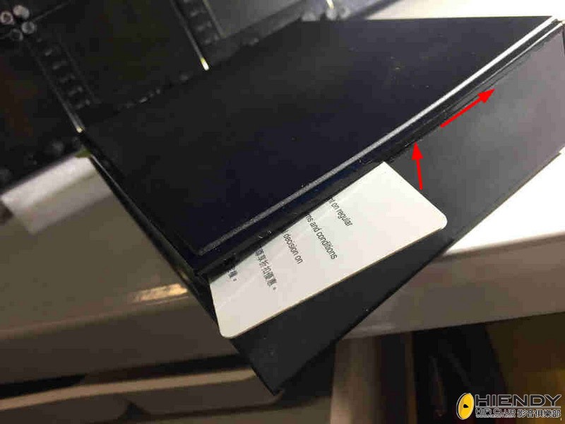

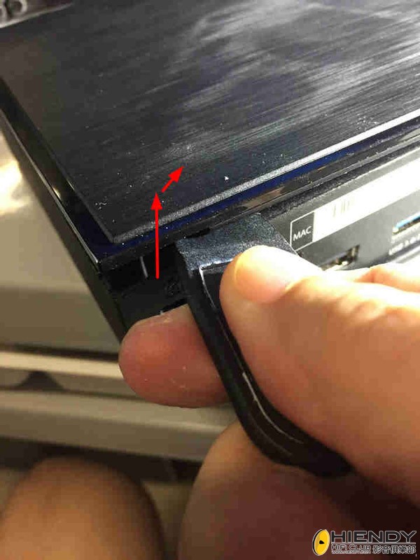

3. 之後在機頂的機殼接口部份,從中間處插入 gap opener。  再將 gap opener 移向機殼的左邊 (或右邊),  並一邊用力扭動 gap opener, 使將機殼的扣位撬開。
留意, 這個過程必須非常小心。 至於要用多少力, 那就好難用文字來形容。總之不要使用蠻力就是。
4. 當成功撬開左邊 (或右邊) 最先的卡扣之後, 最好立即將一塊膠卡插入其中, 防止卡扣倒插回去。

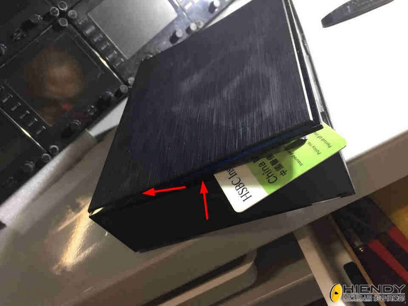

5. 然後再轉到另一邊,同樣小心撬開另一邊的卡扣。
之後, 再繼續在機殼兩邊輪流使用 gap opener, 小心把前面的卡扣逐一打開。
6. 當兩邊靠前的卡扣逐一被打開之後, 機殼就會自動甩出來。

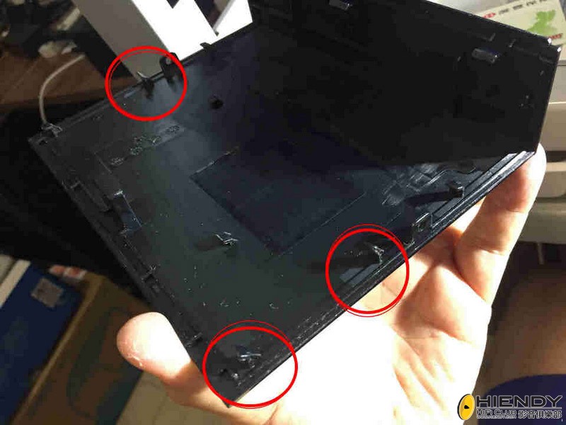

7. 圖中所示為機殼打開之後, 有三個卡扣出現折損。

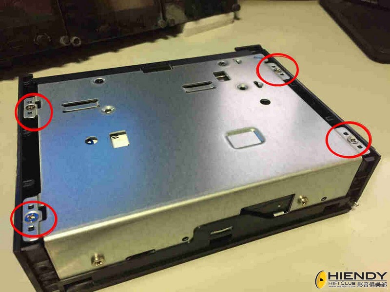

8. 接下來是拆卸 Hard Disk 機組。 先將機組上面的四粒縲絲擰走。

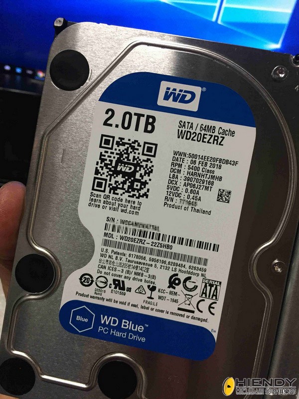

12. 這是 Soundgenic 原來使用的 5,400 轉 WD Blue 2TB  Hard Disk 。

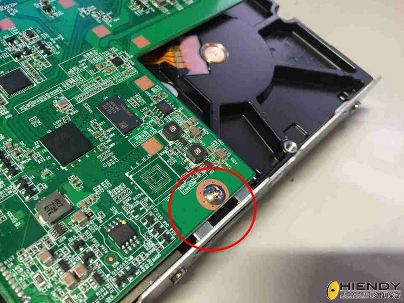

13. 要將 Hard Disk 完全拆出來, 擰開電路版上這粒縲絲。

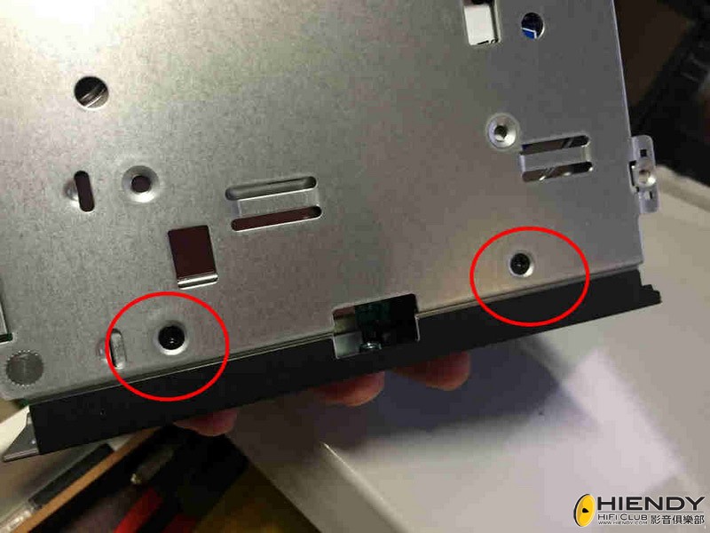

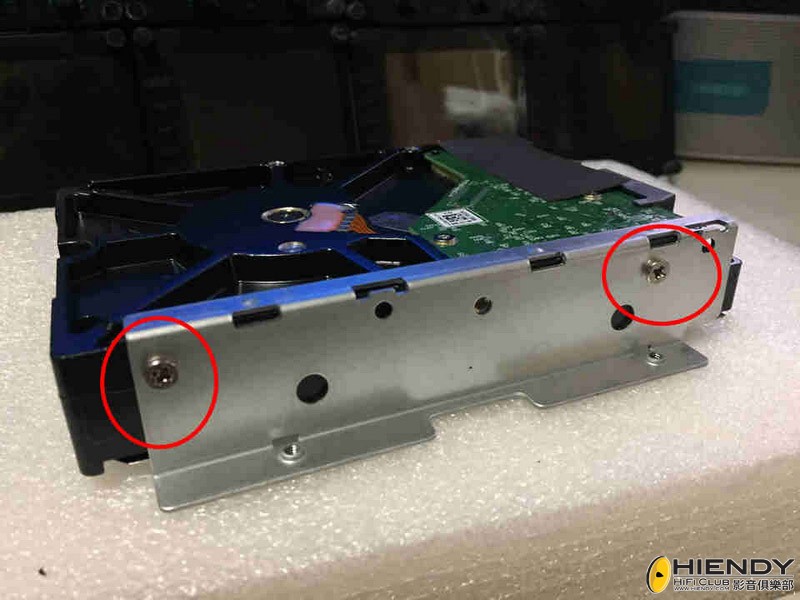

14. 機組底部這兩粒。
15. 機組旁邊這兩粒。
16. 擰走完上面指出的五粒縲絲之後, 就可以將 Hard Disk 推出來。  記得要小心。

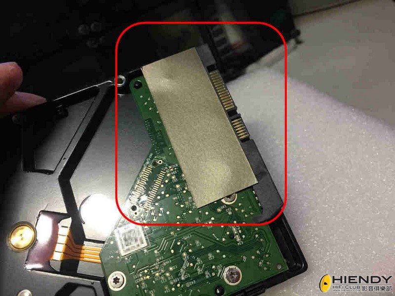

18. 留意,  Hard Disk 的 SATA 接口處有一塊膠貼, 應該是防震用的。  記得將它撕下來, 再貼到新的 Hard Disk 上。

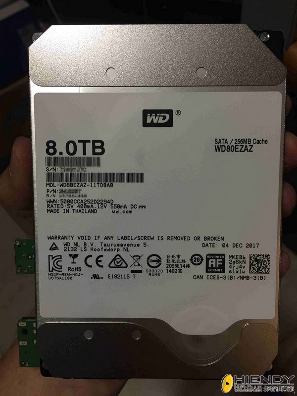

19. 這是我準備更換的 WD 8TB  Hard Disk 。  它其實是 HGST 的 He10 系列的 5,400 速 OEM 版。
這部 Hard Disk 是 Afterdark 的 fishoil 師兄介紹的, 因為它除了是氦氣密封式, 擁有低功耗和高可靠性之外, 它 5,400 的轉速所引起震動也較低, 發熱也少。十分適合 Soundgenic 的無風扇作業環境。

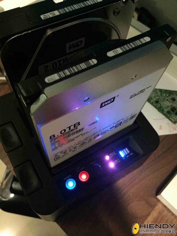

20. 不過, 這部新 Hard Disk 還未能就這樣直接使用, 我們必須先利用抄碟機,  將原來 Hard Disk 上的 Soundgenic 作業系統和程式完整複制到它上面才行。
整個複制過程大約五個鐘頭。完成後,  第一部份工序便即完成。

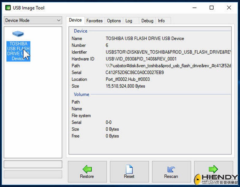

2) 另外, 到這裡 ( http://www.alexpage.de/usb-image-tool/download ) 下載 USB Image Tool。 我使用的版本是 USB Image Tool 1.74
3) 下載完成後, 插入一隻空白的 USB 手指。大概 2GB 就夠。
4) 之後執行 USB Image Tool, 並在 Device Mode 下點擊選擇左面選用的 USB 手指。

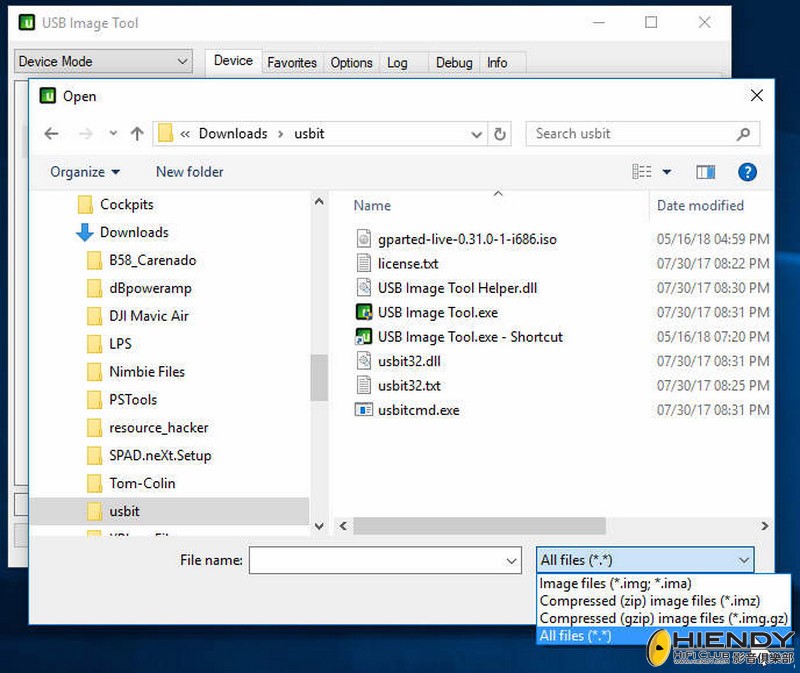

6) 程式會要求輸入之前下載得來的 GParted Live ISO 檔案的位置。 記得在右下方選擇 All files (*.*),  否則 GParted Live 的 ISO 檔案不會顯示出來。

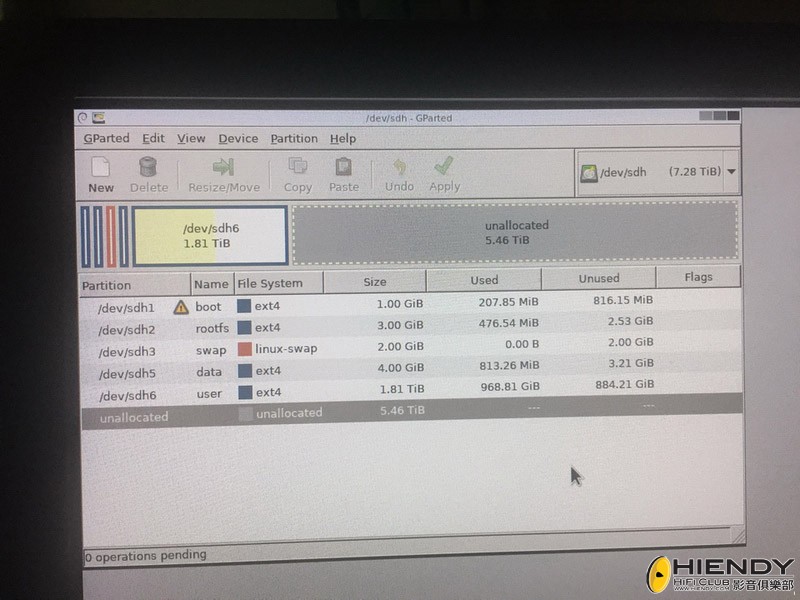

11) 在程式介面右上角的下拉選單中, 選出用在 Soundgenic 上的新  Hard Disk。
留心不要選錯。 如果 Hard Disk 沒有出現在選單上, 可以利用選單上的 refresh 功能重新檢測所有連接中的儲存裝置。

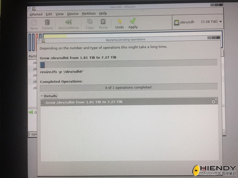

如圖所示,這次使用的 8TB Hard Disk 實際上只有 7.28 TB, 另外, 當中 active 的 partition 容量只有 1.81TB, 因為它是從原來的 Hard Disk 上複制過來的。
可以看到, 餘下的 5.46TB 都是 unallocated。 因此接下來我們需要利用 GParted,  將 active 的 partition 擴展到整個 Hard Disk。
12) 現在, 在程式上方選擇 Resize/Move 功能。
然後用 mouse 將 partition 的分隔線拉到最右邊, 即是將 partition 擴展到最大。 點擊下方的Resize/Move 確認執行。

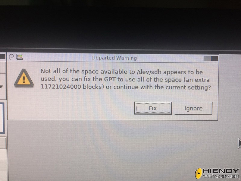

13) 假如其間出現如圖所示的修復訊息, 選擇 Fix
14) 之後, 程式便會正式開始執行 partition 的擴充操作。我部 Hard Disk 大概用了 50 分鐘。 相信時間會視乎所使用的 Hard Disk 大小而異。

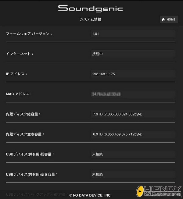

如無意外, Soundgenic 開機後的系統情報畫面便會顯示出 Hard Disk 的新容量。我這裡是7.9TB。
到此, 整個更換過程即大功告成。

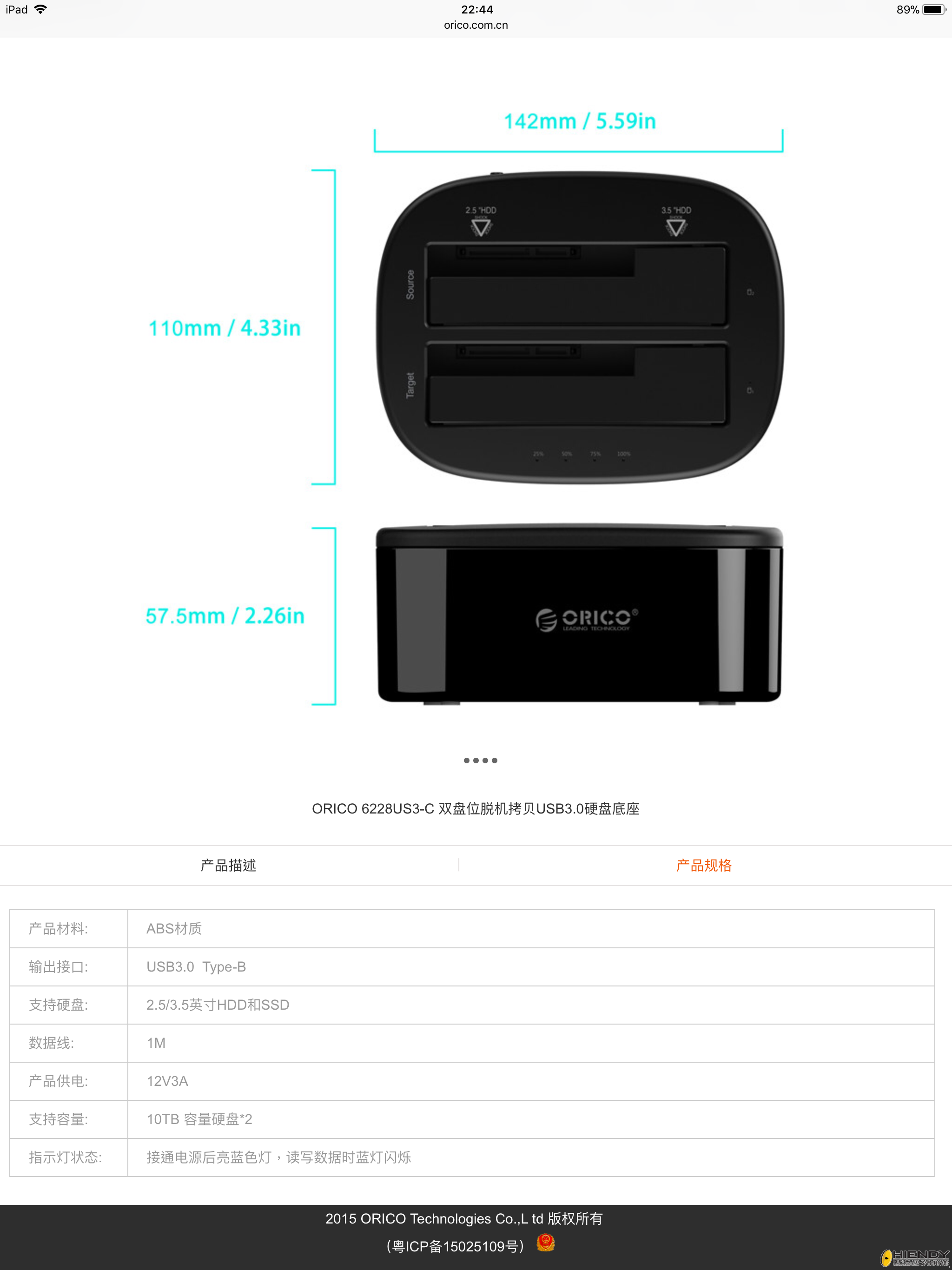

另外,想問一下師兄的 HDD Copy 是否用 Oricon 那隻便行?

大陸個綱站寫呢只都支援最大10T(每個HDD計)
