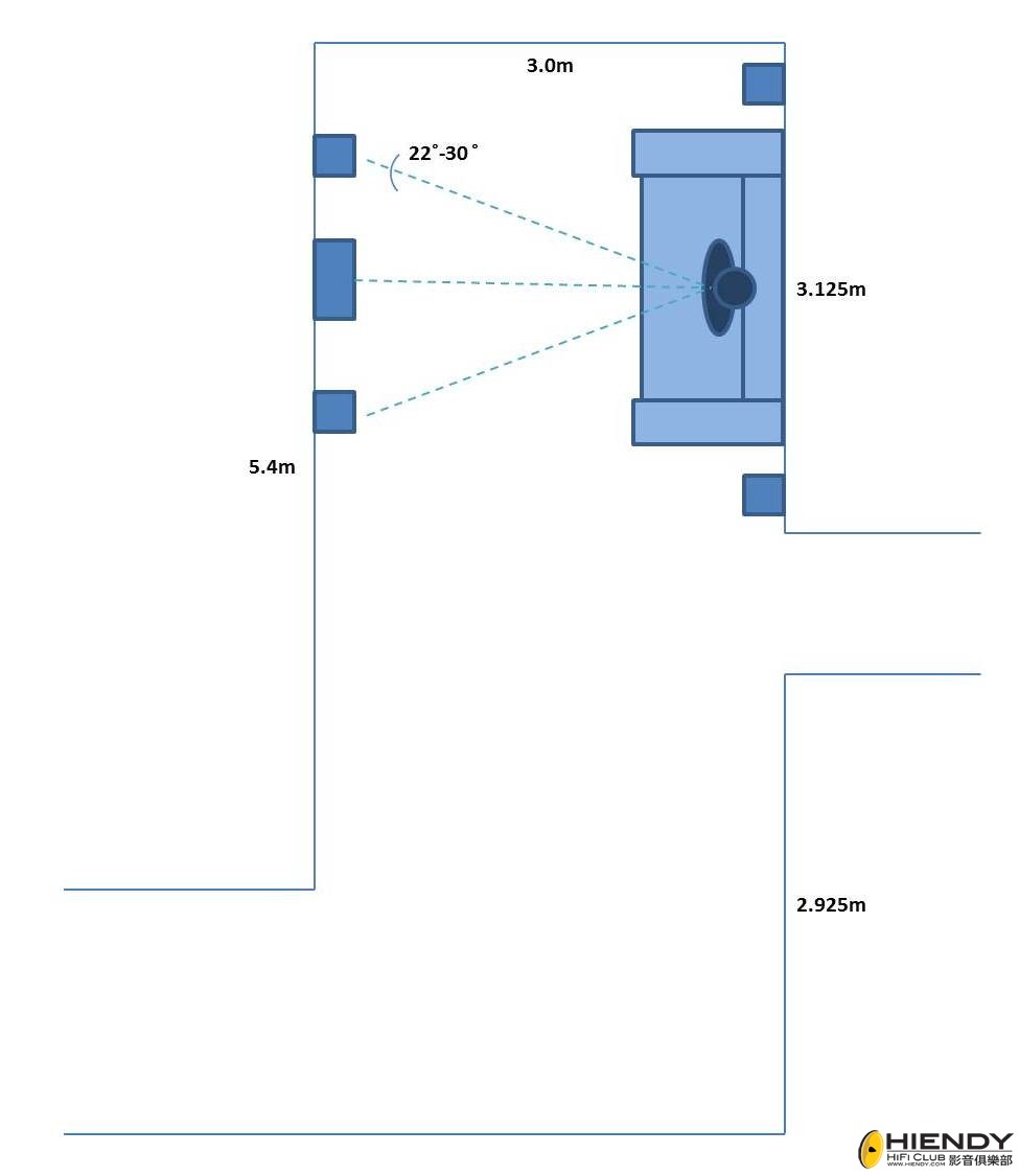

終於有機會重新規劃影音配置,一切重頭開始,除獨立電外,另一重點就係家庭影院的配置,基本地面 5.1 已成定局,餘下就係決定 5.1.2 還是 5.1.4 ,下附佈局圖,各位有何高見?
另外可否指點一下 .2 或 .4 喇叭擺放位置?自問未能附合 Dolby 建議的最理想擺位。
稍後會再請教喇叭的選擇,暫時對 Procella 非常有好感!
先感謝大家幫忙!
平面圖
平面圖

首先, Procella 你聽過未先?未的話,去試左先
發表於 2018-12-14 13:54:11 | 顯示全部樓層
另外牆對牆只有九呎,裝 .2 已經夠

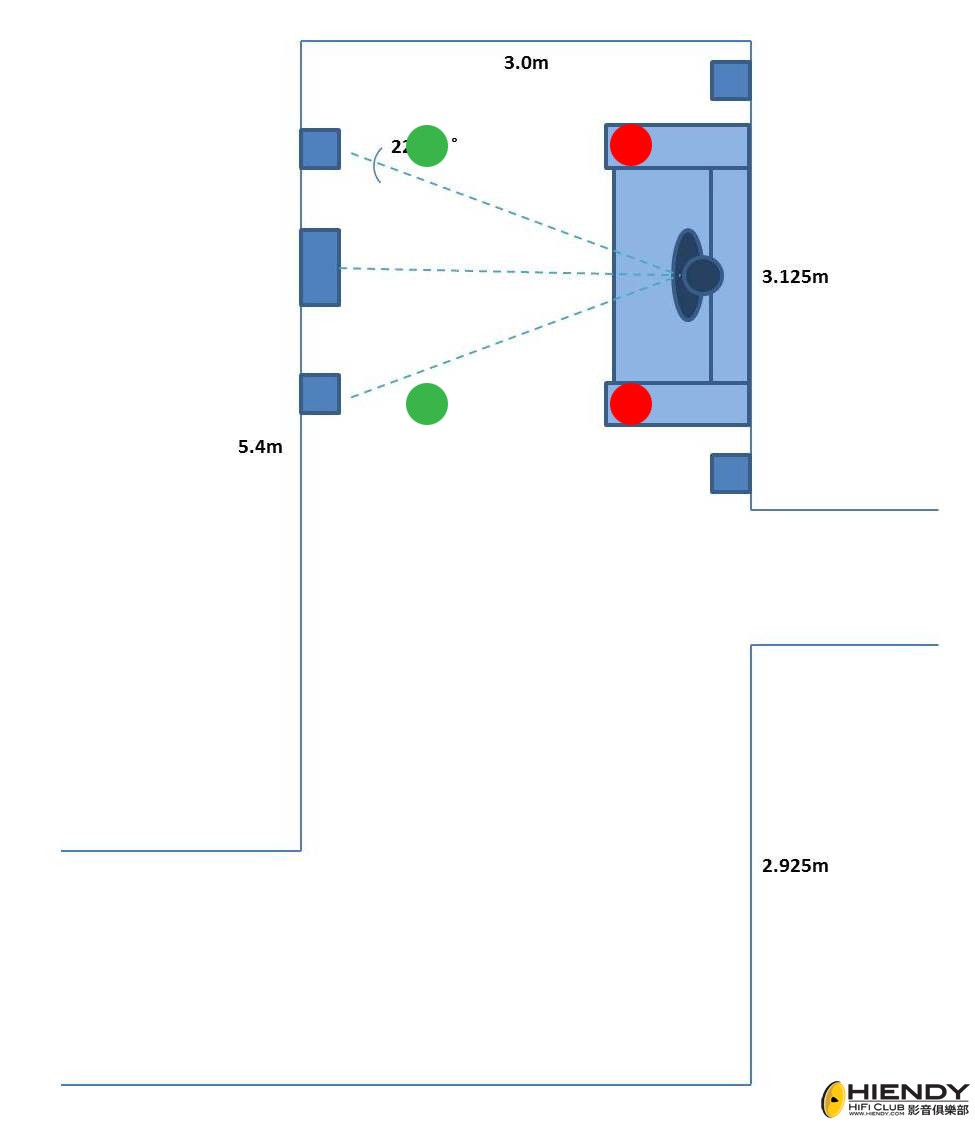

發表於 2018-12-14 15:40:53 | 顯示全部樓層
紅色位置係.2
綠色位置係.4
後置單元要向sofa
