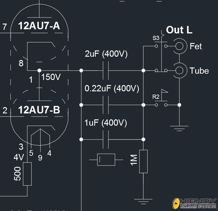

請問師兄,
聽說前膽後石的組合, 後級石機很易燒毀, 因為前膽在開機首10多秒輸出電壓很高, 所以前膽輸出要做成輸出短路(落地), 延遲10多秒後才把輸出開路(離開輸出落地接線), 這說法是否正確? 不會燒前級嗎?

 樓主| 發表於 2018-12-28 16:16:52 | 顯示全部樓層
當然是講緊乜保護線路都冇嘅DIY土炮機啦, 好驚!

 樓主| 發表於 2018-12-29 08:57:30 | 顯示全部樓層
唔用咪等於已經燒咗部機. 所以驚住請教師兄, 然後改良(如果屬實).
發表於 2018-12-30 23:06:00 | 顯示全部樓層
胆前有輸出电容阻隔,短路冇問題,大部份廠机都有延時線路,diy為安全計,都應加番。

發表於 2019-4-24 16:17:43 | 顯示全部樓層
前胆后石搭配不错的,只是胆前刚开机时候输出的耦合电容充电,容易击穿石后级的输入管,一般先开胆前级,一分钟后开后级应该无问题了。
 樓主| 發表於 2019-4-30 11:19:45 | 顯示全部樓層
如果膽前開機頭一分鐘把輸出短路落地, 這方法可保護石後的話, 就要發揮DIY精神, 唔靠自己啲記性.

發表於 2019-5-6 18:29:45 | 顯示全部樓層
可以好簡單做個實驗,在輸出端加個等於後級輸入阻抗的電阻,接萬用錶度DC,開前級度開機至穩定既電壓有無異常,左右各一次,這樣你就知部前級有無DC輸出同要等幾耐先穩定。

 樓主| 發表於 2019-5-18 09:12:31 | 顯示全部樓層
決定這樣加入開機保護, 開機後立刻接通R2, 把輸出短路, 60秒後自動開路.
發表於 2019-5-18 21:47:49 | 顯示全部樓層
Tasman 發表於 2019-5-18 09:12
有必要嗎?
可能我是完美主義者,可以少一個接點我絕不加多一個。Relay始終都是有機會壞的接點。
Volume、輸入選擇、原子粒後級的喇叭保護無法不用,其他就可免則免。
 樓主| 發表於 2019-5-20 10:34:46 | 顯示全部樓層
我亦是完美主義者, 所以R2設定是開機把輸出短路落地, 60秒後R2停電開路, 避免R2有線圈磁干擾及有觸點串在輸出, 這樣的延時像沒有一樣.
