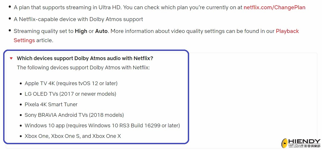

本帖最後由 chhanthony 於 2019-1-11 14:57 編輯
Sony X700好似唔support Netflix Atmos
Netflix Dolby Atmos setting
https://help.netflix.com/en/node/64066
https://help.netflix.com/en/node/87

Thanks, 我嘅amp的確顯示收到電視經hdmi arc 傳入嘅atmos 訊號,只係有干擾, 遲d會試試用hdmi 2.1 會唔會有改善.
另外因為起sony 外國網站回覆客戶x700 可以輸出netflix atmos 訊號我先入手, 點知比人點咗
