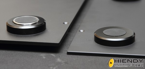

並且,在G2系列機器底部的腳錐是Auralic特別開發出來的,內有彈簧,有助於平衡機箱重量;
這在G1上也省了,改採一體式的大型腳墊。
不過,單是把Aries G1擺在那裡,遠遠看去,除了銀色按鍵較為醒目外,G1、G2的樣子幾乎一樣
左邊是Aries G2的腳墊連同底板, G2系列標榜複合式結構腳墊,可以有效化解震動。右為G1的腳墊,雖然也是鋁合金車製,但一體結構較為平實。

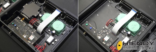

其次,Aries G1共享了Aries G2內部線路,兩者的相似性達八成以上。
打開機箱來看最清楚,Aries G1的電源供應幾乎與G2一樣,
同樣是兩枚環形變壓器構成的Dual Purer-Power設計。
一組供電給聲音相關的線路,另一組供電則專供顯示屏以及數位運算之用;
這樣一來,數字噪訊就不容易串入聲音線路。
噪訊越低,可以呈現的音樂動態就越大,聲音也不會毛躁
左為Aries G2的內部構造圖,可看到電源供應幾乎一樣,數字線路的相似度亦高,唯G2更多了可內置硬盤的功能,左上方的金屬機構便是安裝硬盤的位置。
Aries G1內部與旗艦串流播放器Aries G2相似度破高,特別是共享了同等的電源供應,更是Aries G1性格強悍直追旗艦的主因。

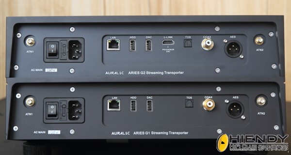

我們把兩台機器放在一起看,上為 Aries G2、下為G1。 Aries G2多了HDMI的Lightning-Link雙向傳輸接口,因此可以建構最多四件式的數字訊源;相較來講,少了L-Link的Aries G1就適合拿來與其他廠牌的器材搭配使用。
設定簡單、使用方便
在對外連接以及使用上,Aries G1的機背就如Aries G2一樣簡潔,
兩側各有一支天線,可透過WiFi和藍牙傳輸音樂給它,支持802.11b/g/n/ac三頻WiFi,也支持IOS裝置的AirPlay。
無線設定非常簡單,使用前需下載Auralic自家的APP---Lightning DS,
然後進入【設定】里按照步驟安裝即可。
如果不想使用無線,也可透過RJ45端子連網絡線。
在網絡端子旁,還有兩個USB type A的端子,
一個是用來連接外接硬盤的,右邊的才是外接DAC的(經試用,其實兩個USB都可以拿來接DAC)。
如果您的DAC不支持USB傳輸,它也有AES/EBU、Coaxial同軸、Toslink光纖各一組,
只是如果您數字訊號不走USB,可傳送的檔案解析率會受到限制,最多僅到192KHz/24bit,
如果走USB的話可以到384KHz/24bit,且可支持最高DSD512的檔案。
Aries G1跟Auralic其他串流產品一樣,可以無線連接,也可有網絡線連接。USB端子有兩組,一組為連接DAC,一組為外接硬盤。
