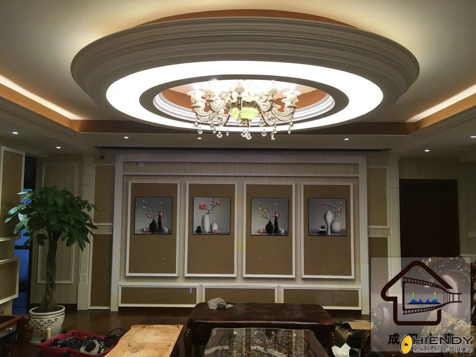

      先看完成后的外观吧。
      这面墙后面是饭厅,视觉外观上是独立的,实际是相通的,一大堆的QSC商业影院后级,2只炮,都藏在这里,所以从声学角度来说,长度达到了13米,容积300立方,比较大。

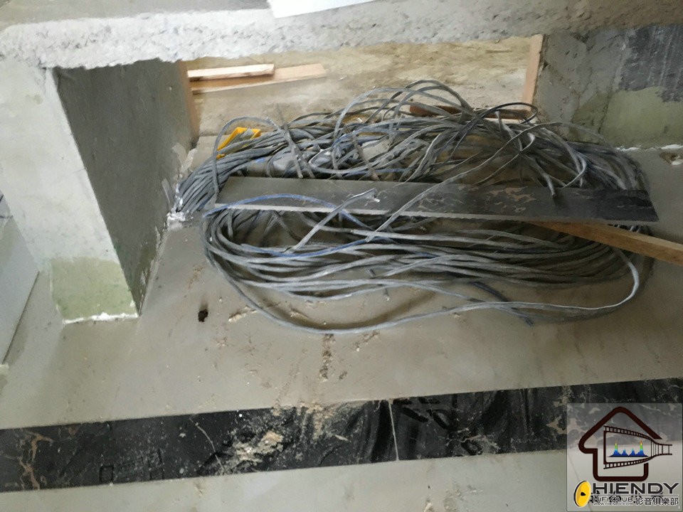

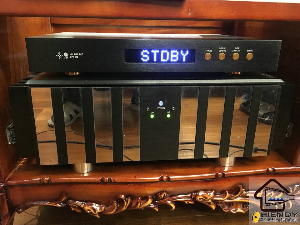

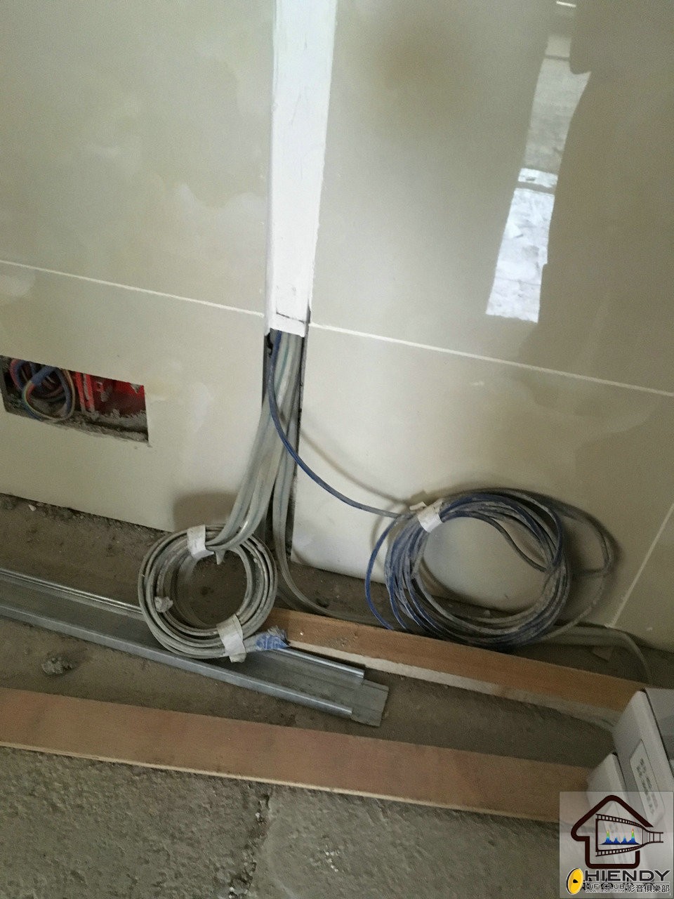

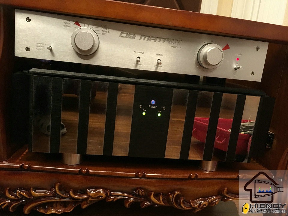

     这才是电视墙(左墙),影院的前级是放这里的,Nas也放这里,播放器也是,从这里拉了20几条音频信号线到饭厅墙下,饭厅墙下拉了20几条音箱线到各个音箱点位。

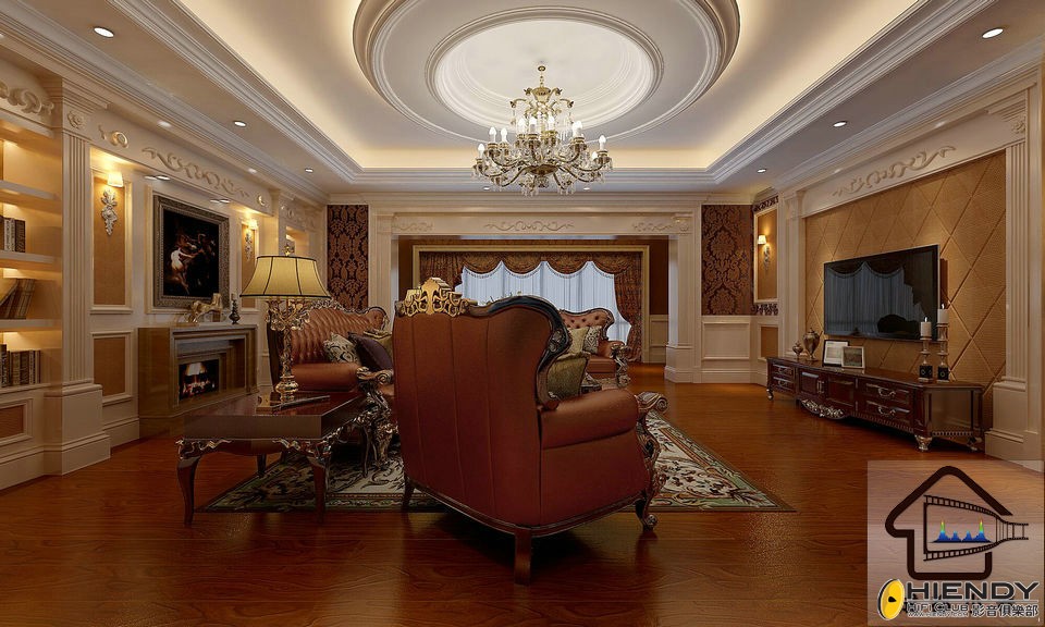

原设计图,家装公司负责外观风格:与实物照片对比起来,完成度还是相当高的。

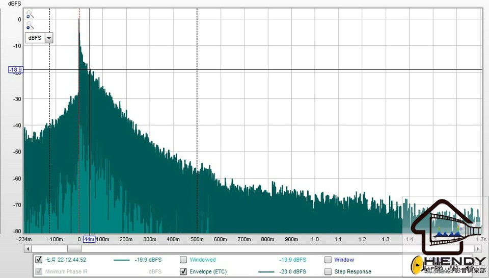

       第二项:早期反射声——能量时间曲线ETC消散图
40毫秒衰减19DB,曲线总体下滑,密度均匀。

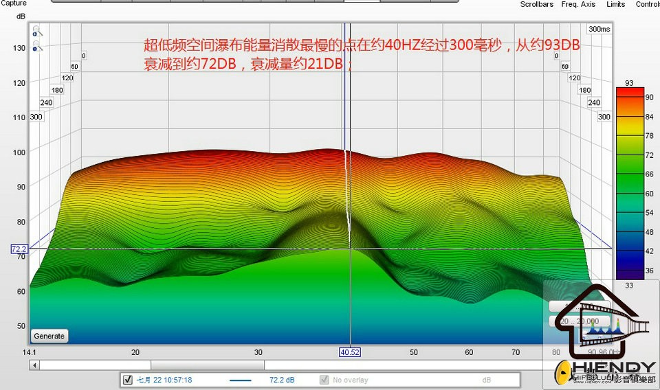

       第三项:低频衰减时间:
       空间因为是客厅,同时海上大叔的主箱为定做的HIFI主箱,所以超低频吸收未采取吸到接近室外或消声室衰减30多DB的暴力吸收,超低频不至于消散过快,避免HIFI玩家担忧的低频过吸的问题。
‘’至于坛友提出的衰减速度的具体界定,我也在努力找到国内或国际标准,也向清华声学所提出过,他们目前也没有明显的研究及结论,同时大约10年来,我也从没一次在室外低音炮架高不受RoomMode影响的情况下测到过超低频300毫秒消散速度超过40DB的,室内最多300毫秒最慢的频率也只消散到30多DB,所以待证据。”
    超低频空间瀑布能量消散最慢的点在约40HZ经过300毫秒,从约93DB衰减到72DB,衰减量约21DB
不加炮主箱全频段能量消散最慢的点在约44HZ,经过300毫秒从94DB衰减到68DB,最少衰减量约26DB;
两箱差别不大。

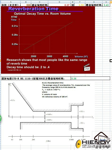

取125HZ到4KHZ的国际6个倍频混响时间约0.57到0.67秒。
(高于坛友推崇的国外公司从250HZ到4KHZ的中高频5个倍频段混响时间标准,我们多一个125HZ低频段混响时间标准)
D: Midrange Decay Times
Standards:
• Time taken for sound to
decay 60dB (T60) should be between 0.2s and 0.5s from 250Hz
to 4kHz
      设计时按PMI及国际电联标准为0.37秒到0.50秒,因为考虑到这是客厅起居室,同时HIFI圈对于混响时间过短的各种担忧及吐槽,所以实际设计在保障绝对不出现拍手颤抖回音的情况下,尽量满足有些圈了说的是混响时间要控制在0.6秒的说法(至今未找到科学和学术佐证)

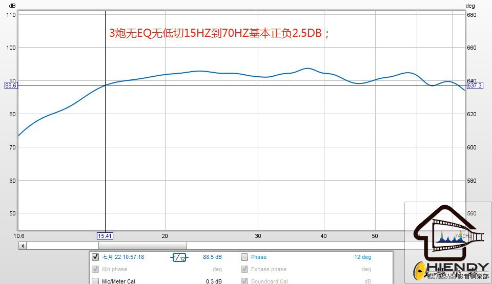

       第7项:低频响应
我们遵照业内无EQ干预正负3DB为优秀,正负5DB为合格的标准执行(一般音箱原生频响正负3DB,JL113低音炮原生频响正负1.5DB);

实测3炮无EQ无低切15HZ到70HZ基本正负2.5DB
