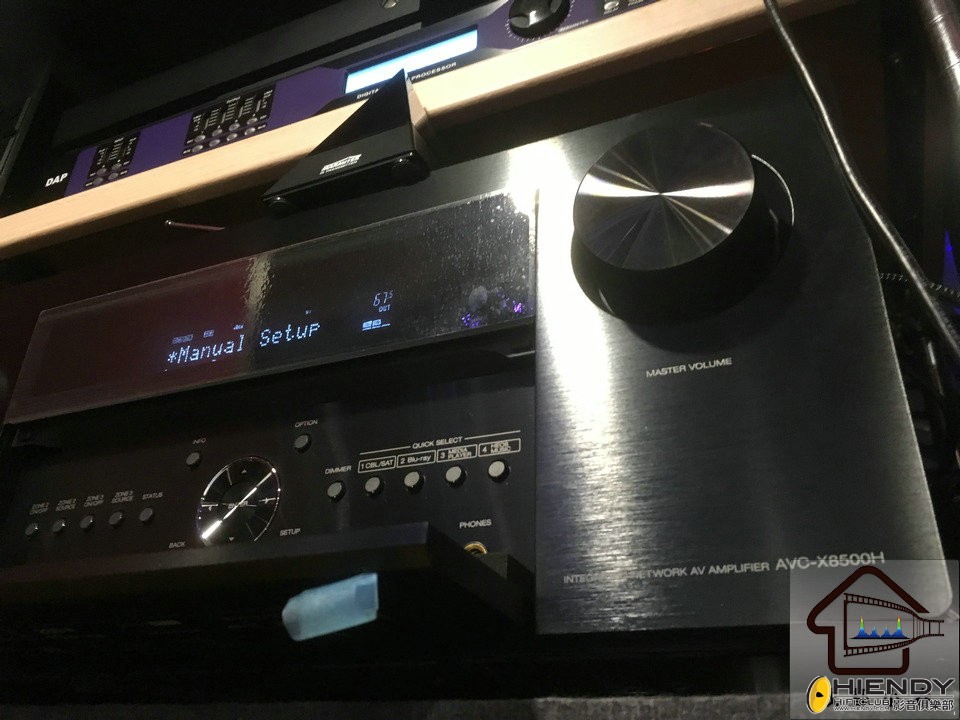

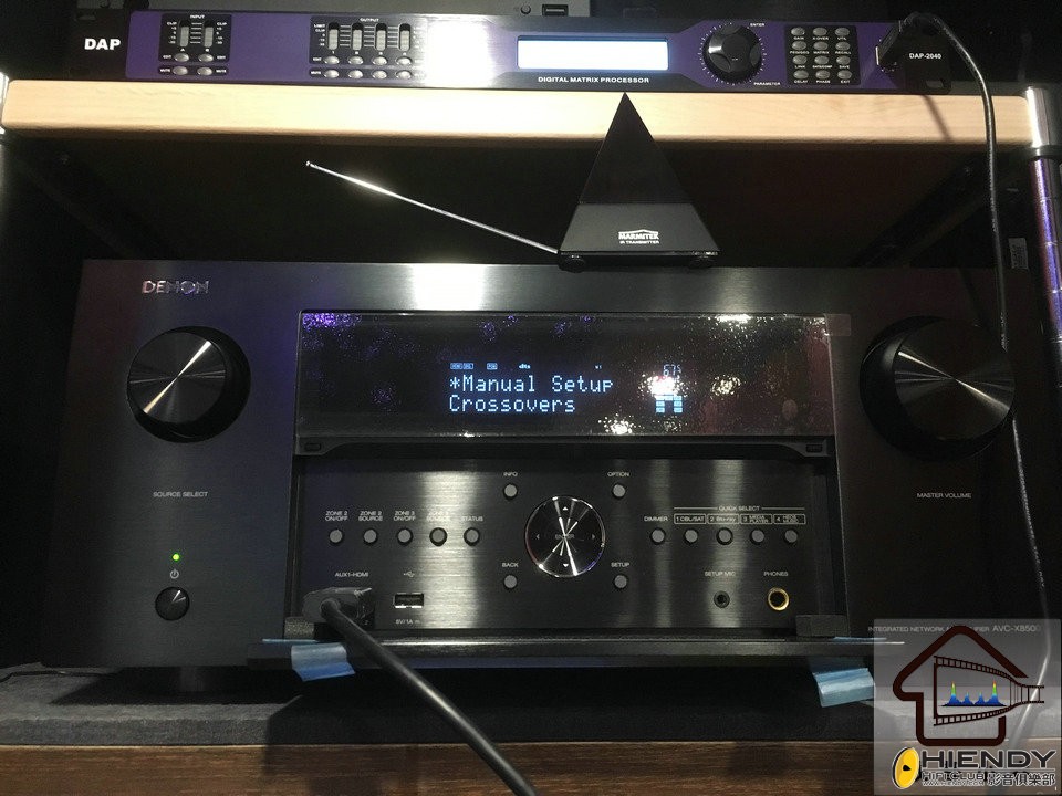

功放天龙旗舰8500

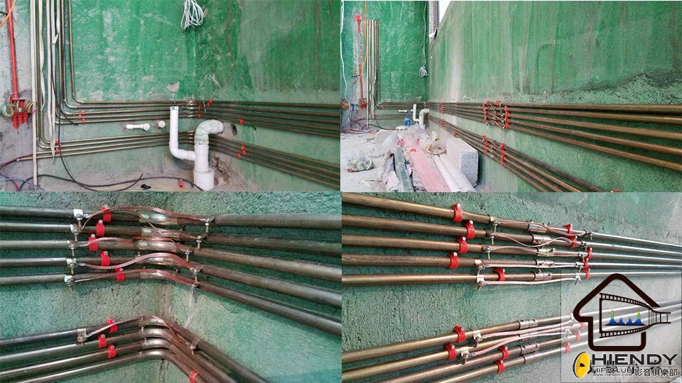

再一次证实超强动手能力,电路屏蔽这工艺和施工是他自己搞的!

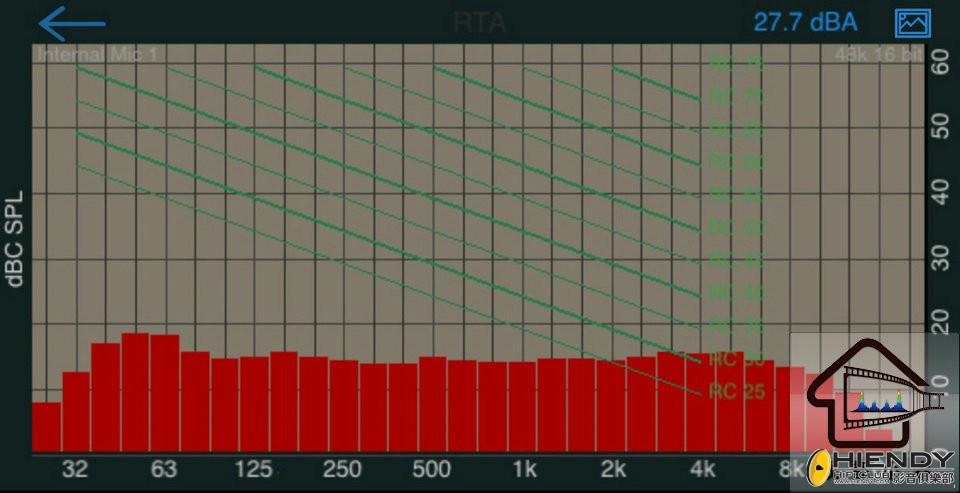

第一项:噪音控制达到RC30
在民宅这个RC30我觉得几乎是极限了;同时也挑战着国际二级TypeII认证传感器的本底噪音。
A计权噪音为27dBA:

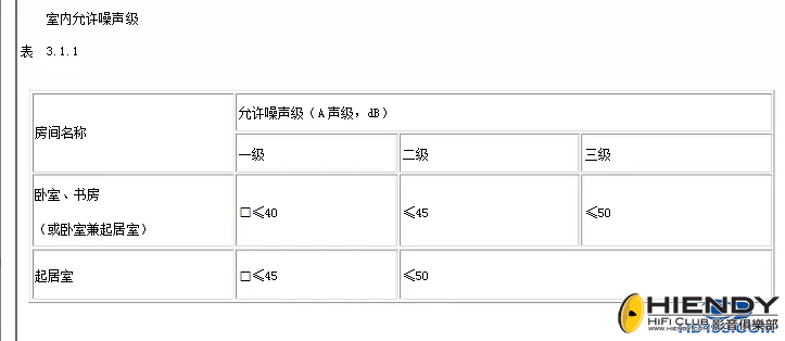

按 中华人民共和国国家标准      民用建筑隔声设计规范来,比较安静, 应该评级为1级:

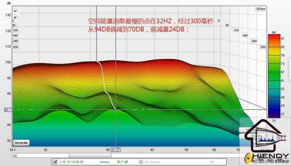

第三项:低频衰减时间
本空间实测:空间能量消散最慢的点在32HZ(吻合长度方向异形的驻波结点),经过300毫秒,从94DB衰减到70DB,衰减量24DB;
考虑到玩家原有HIFI,超低频吸收上没采取最大幅度吸收)
比例不理想,不在波尔围线内!

因为前三为音箱,8只环绕为入墙,灵敏度差异大,我们调试采取的是以声音最小的那个声道为准,其它声道减小到一致,来避免因为单独增加某个声道电平,导致超负荷失真烧机的情况发生。

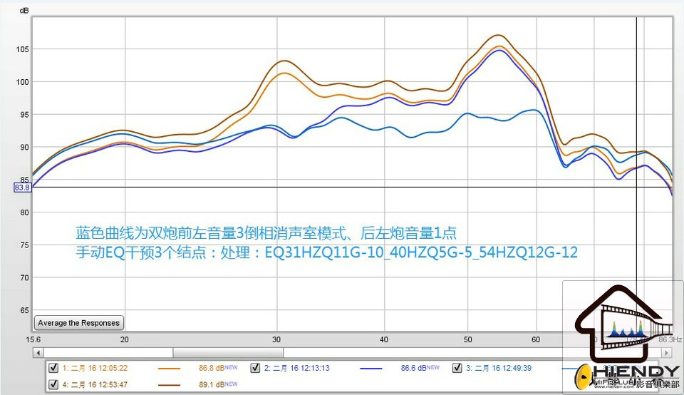

炮除了全套新买的箱子里有一只3X12炮之外,还有一只以前闲置旧的小炮,从不浪费的原则,所以一起接入系统调试;
蓝色曲线为双炮前左音量3倒相消声室模式,后左炮音量1点,两炮信号输入手动EQ干预3个结点:EQ31HzQ11G-10DB_40HZQ5G-5DB_54HZQ12G-12;

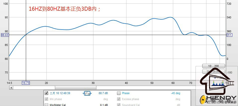

EQ有限度结点干预下:16HZ到80HZ基本正负3DB;
