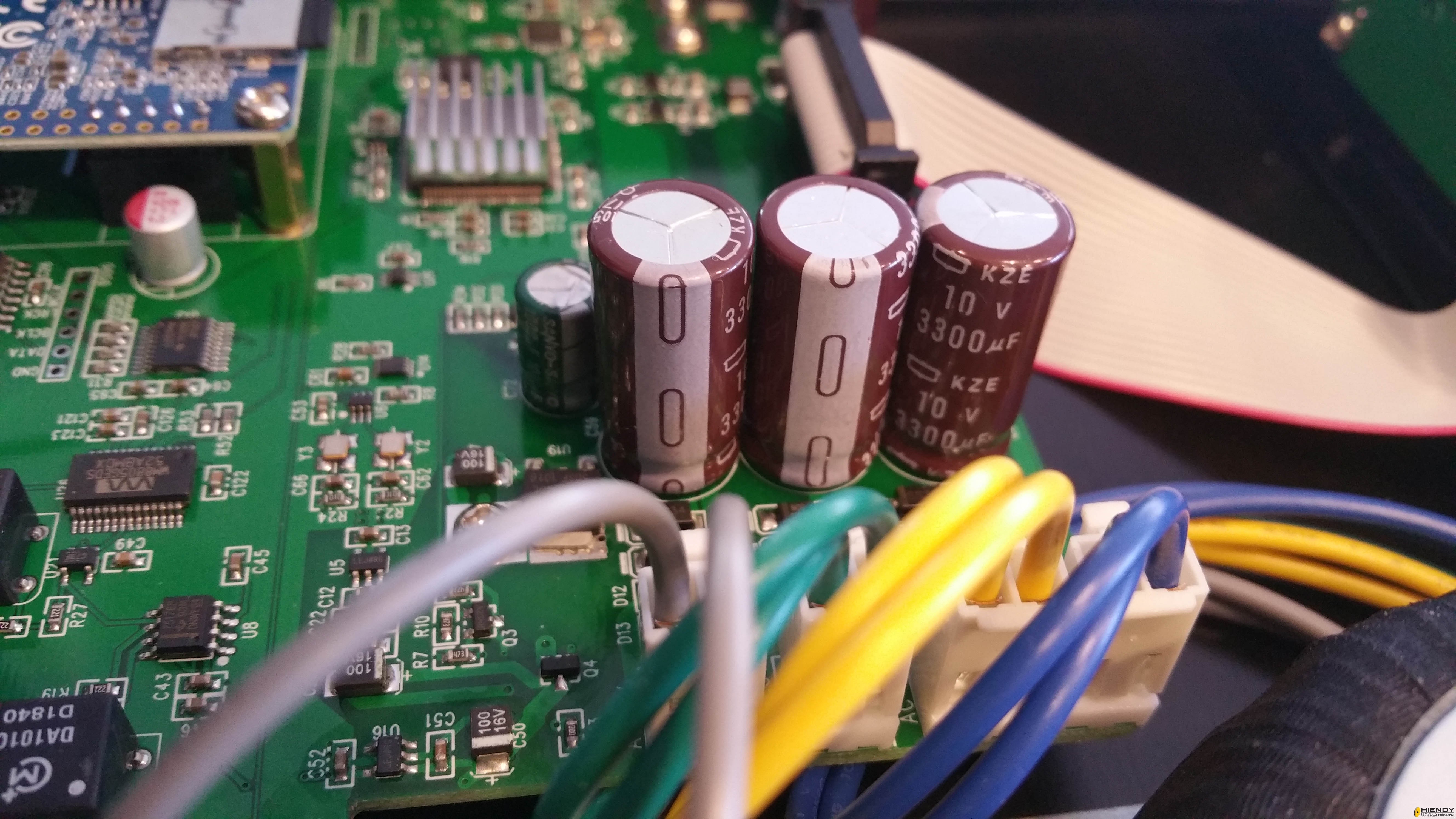

請教Ching 小弟最近在掏寶買了一部數位播放機
打開蓋子看到隻牛,突然之間想要玩一下簡單摩改
想upgrade隻牛和 EMI filter 不知對聲音有沒有幫助?
(或是將牛放入另一個鋁盒減少干擾?)
請問ching suggestions

CHING 改機內電源線同電容 小弟我應該還有能力做得到

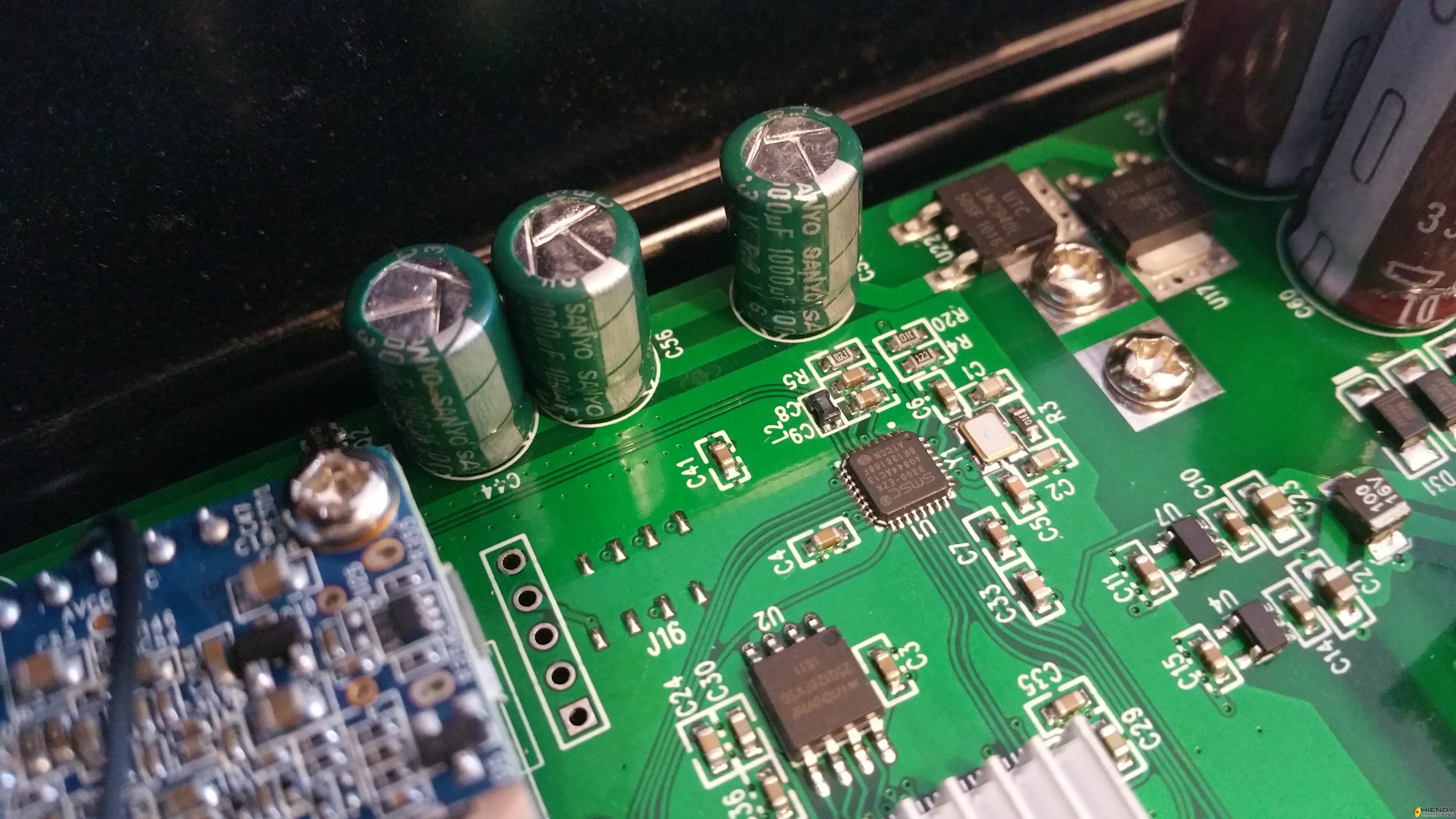

咖啡色10v 3300uF  綠色 6.3V 1000F 可否請CHING推介好D牌子

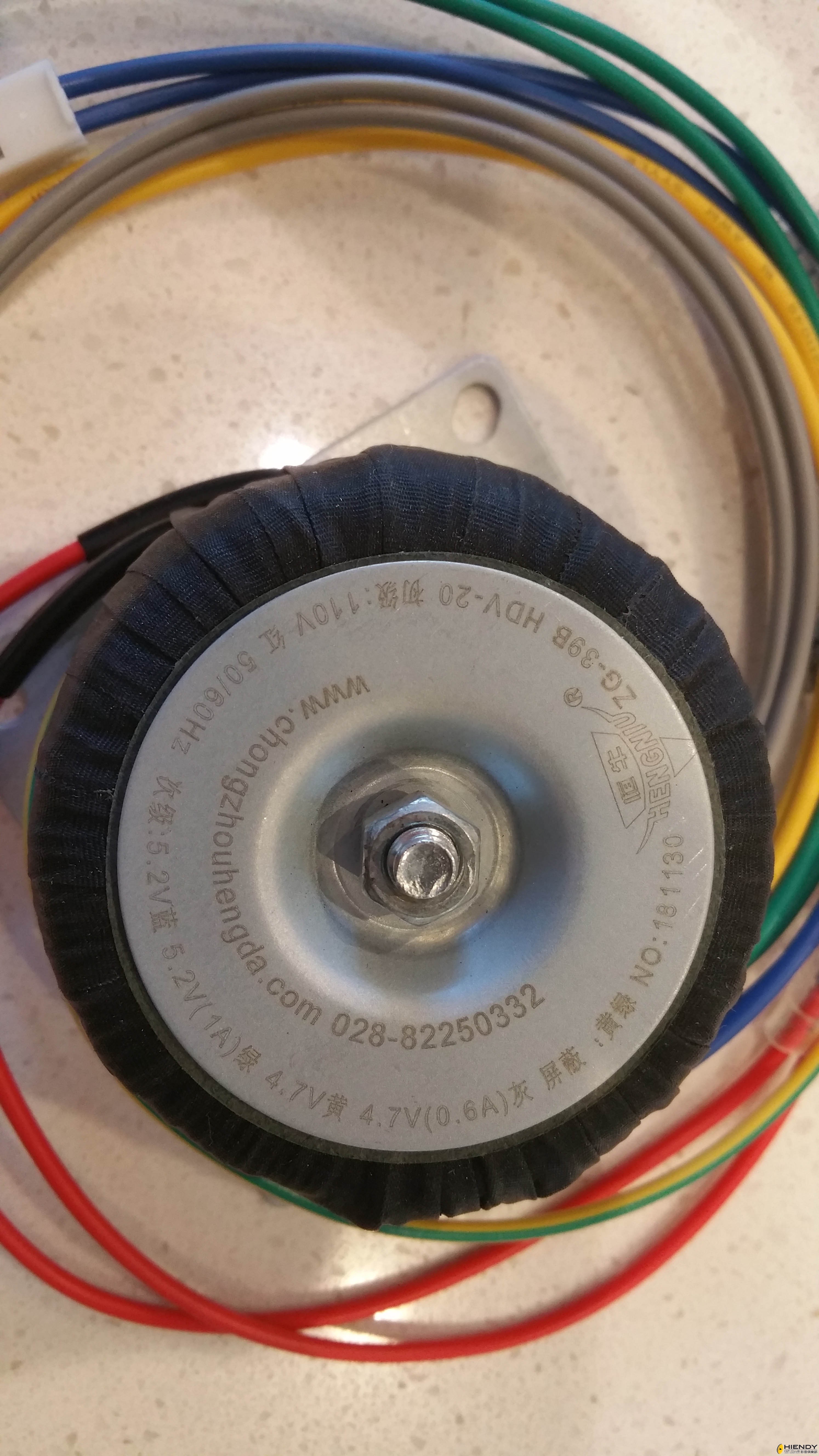

弱弱問一下,改機內電源線是否剪去一段線再接番好線就可以?(如圖)
定係要拆隻牛找線初端?
banny_seng ching, 部機仲有兩個I2S output. 我現在用I2S out1接DAC

唔知點解,我覺得幾粒三羊電容個樣怪怪地。

請唔好剪環牛嘅線....
變壓器輸出線係直接去次級線圈,換左線但多左焊點分分鐘得不償失。
好似banny 師兄咁講,最影響digital transport 嘅係jitter,仲有power supply 嘅noise density.
若果唔打算換crystal 或者加FIFO, 咁最簡單係係電源著手
可以先試將隻牛外置,以breakout cable 連接返mainboard
複雜少少就飛走佢用緊LDO regulator,改用獨立穩壓
仲有唔用bluetooth 就掹左條天線佢。

再請教ching 如果想換crystal 是不是同電容一樣,太子換狸貓 (我沒見到尼部機的鐘??)
另外將隻牛外置是可以做的 不明白的是ching話接返mainboard的"breakout cable"
都要DIY線加上白色端子?
我的意思是說 牛在另外新box, 有四條線要回番main box. 焊接(or壓接) wire to wire in new box 之後新長線終端接上白色端子插mainboard?
多謝ching

個人認為,無必要把火牛外置,因為火牛工作在50/60Hz正絃波,而數字電路一般工作在10MHz以上,頻率相距甚遠,干擾較少,而外置後又要加長接線,加插頭與插座,接點多了又可能有其他問題。
除非不用原裝牛,另加較高壓的牛與外置穩壓,加上機內的做二次穩壓,這樣又不同效果!
Yes.

外置牛除左處理magnetic flux leakage 對signal o既影響, 仲會有幾方面改變
1) 減少power supply o既 noise density
2) 排除transformer vibration 做成o既noise
3) 排除環牛stray capacitance 產生o既ground noise
外置牛+穩壓, 配合本身穩壓做二級穩壓, 未必對power 有正面影響
始終好視乎佢用o既LDO regulator noise density level
另外因為中間cable 行緊DC, 會較受EMI 影響
反而只係外置牛, 中間行AC, 個人愚見得益可以蓋過多幾個焊點同線長左o既損失
當然前題係條線唔可以太長啦
