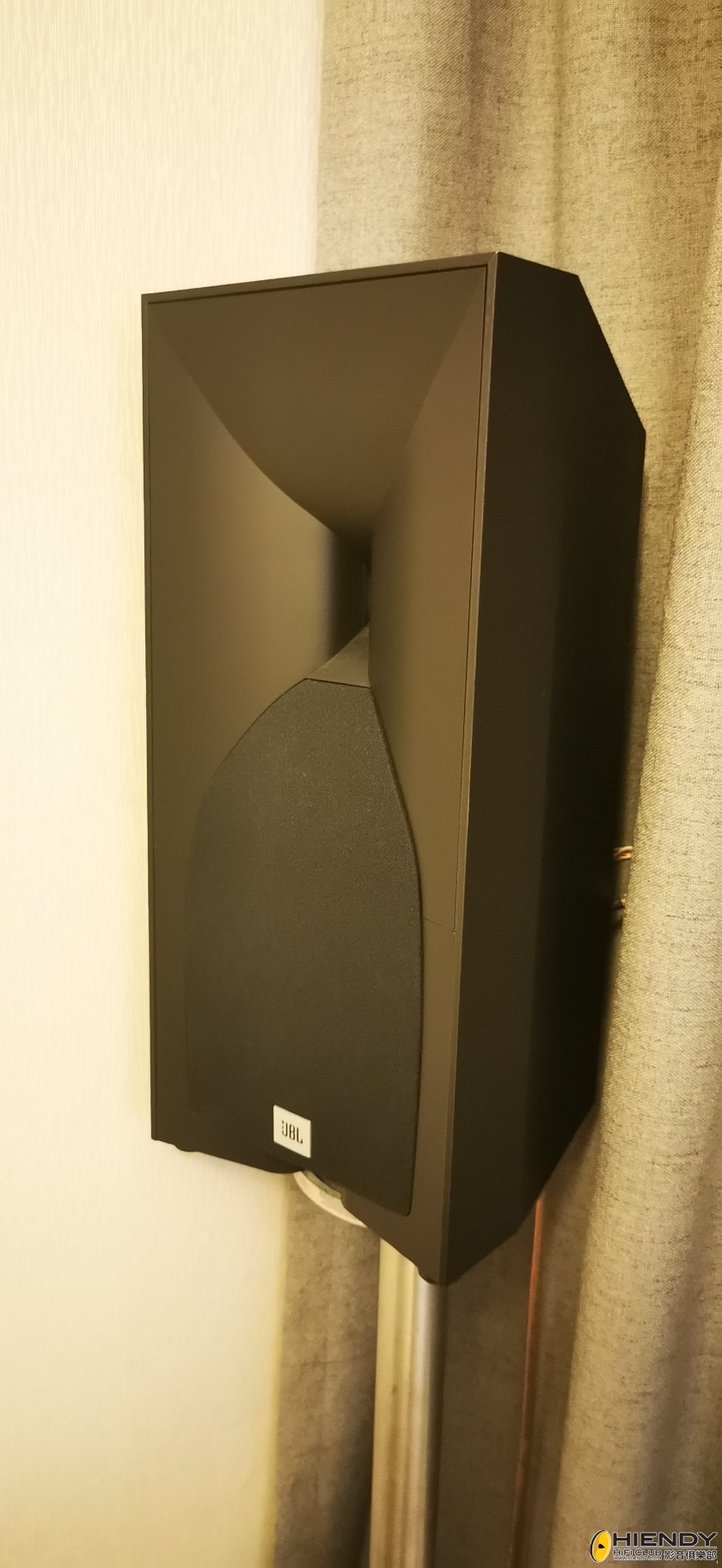

8仔屋企大廳大約二佰呎,組合放左大廳正中央,喇叭及subwoofer 沒有後牆作低音增強,皇帝位梳化貼牆,surround 喇叭在梳化兩邊,天空聲道四個,型成5.1.4格局,地面五隻喇叭由crown 後級推動,天空聲道交由 Pioneer 701 負責。
器材列表:
AV amp: Pioneer SC LX-701
Power amp: crown dci 8300
BDP: Pioneer LX-500
Front spk: JBL array 1000
Center spk: JBL array 880
Surround: JBL 530
Atmos spk: JBL control 25-1
Subwoofer: Qin Chao BQ3115D
IMG_20191121_174053_resized_20191121_091208441.jpg IMG_20191121_174246_resized_20191121_091208827.jpg IMG_20191121_174133_resized_20191121_091209724.jpg IMG_20191121_174144_resized_20191121_091210548.jpg IMG_20191121_174235_resized_20191121_091209949.jpg IMG_20191121_174205_resized_20191121_091209407.jpg IMG_20191121_174220_resized_20191121_091210367.jpg
