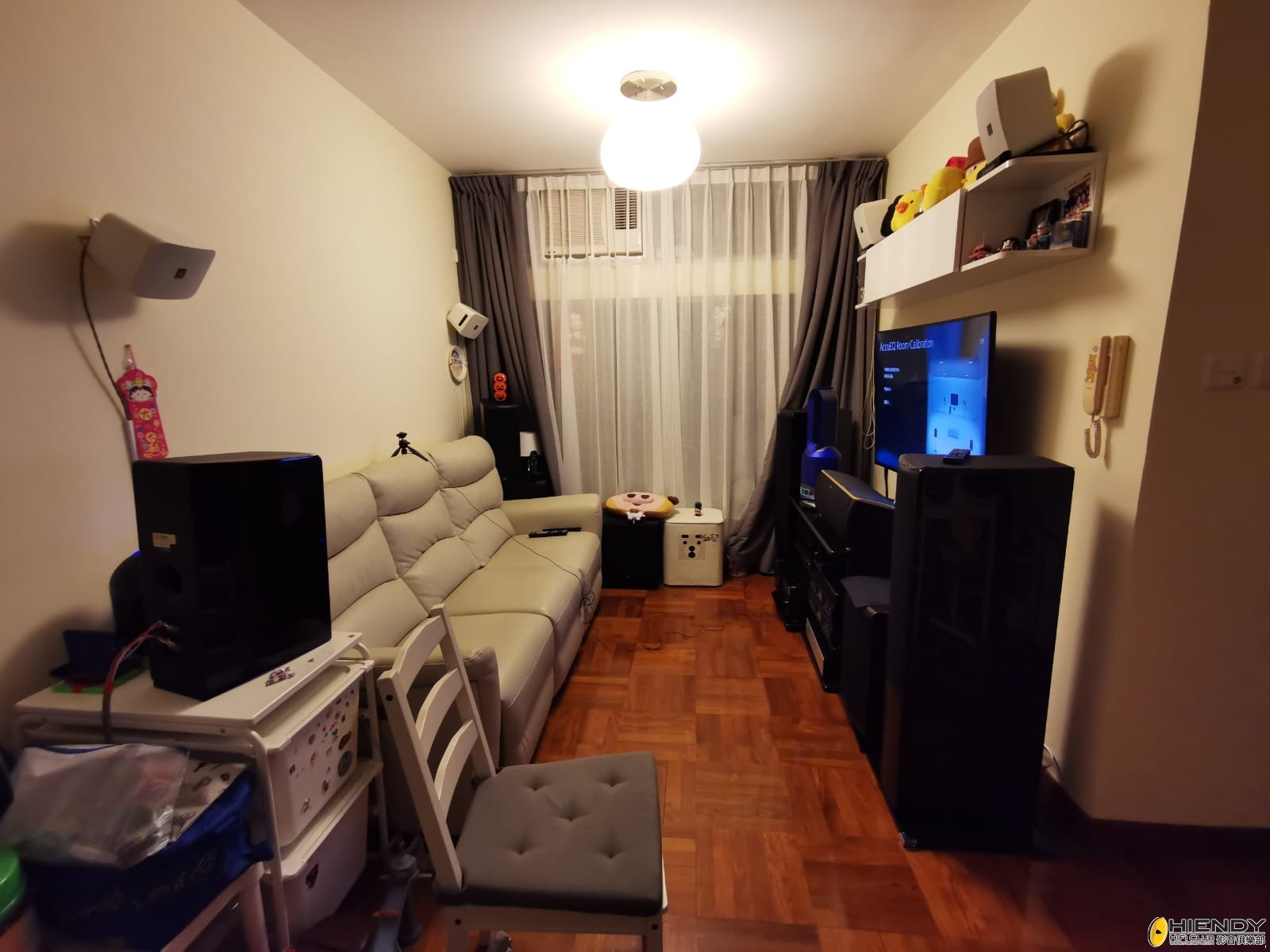

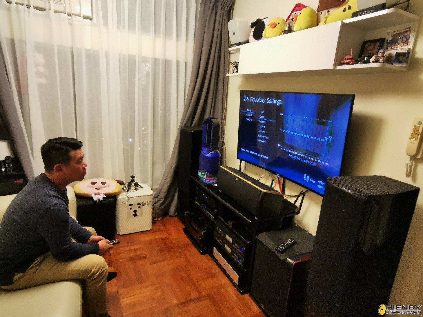

我地在傍晚時分抵達Jazz 兄舍下,廳面是 L 形,長一邊是飯廳,短一邊就是整套AV 所在。

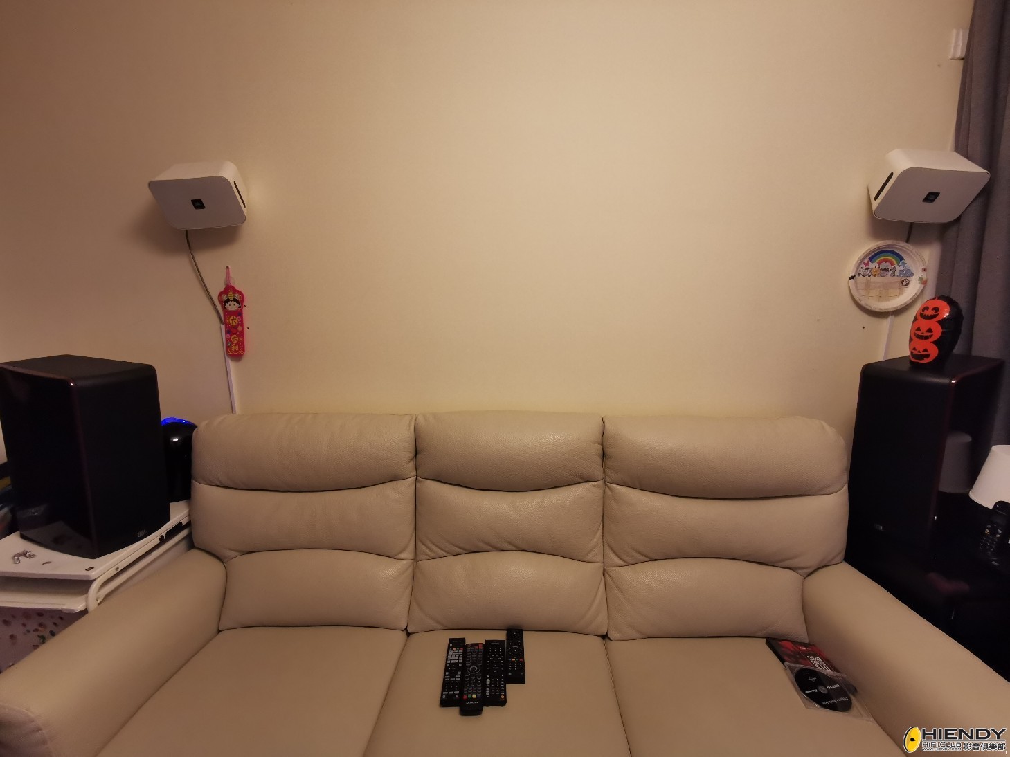

喇叭組合為5.2.4,地下五聲道都係用 JBL LS 系列,熟悉JBL 都知此系列每隻喇叭都有個小Horn 嘴,而天空聲道用 JBL control X,由於是橫廳擺放而且梳化貼牆,後置就放响梳化兩邊,而天空聲道就以 front Presence 及 rear Presence 擺放,JBL subwoofer 响皇帝位正前方,而 Revel B120 就放在梳化旁邊。

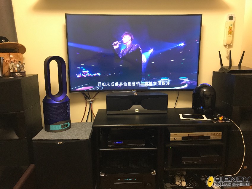

JAZZ 兄之器材:
Front:JBL LS 80
Center:JBL LS 40
Front Presence & Rear Presence :JBL Control X
Subwoofer 1: JBL LS 120P
Subwoofer 2: Revel B120
Pre Amp: Onkyo RZ 3100
Power Amp: Crown DCI 8300N & DCI 4300
BDP: Pioneer LX 500
TV: SONY S8500
好,先著 Jazz 兄播隻 Ready Player One 我地聽下,其實又未算太差,起碼Jazz 兄敢將音壓推大,氣氛還算可以;不過由於地面五隻喇叭都有 Horn,高音能量非常之強,處於一個略小的空間,高音能量未能消化,而且用 Crown 一類後級去推,更覺拮耳;另外超低音未能墊起中低頻,令聲音肉地不足,中置及左後置更經常「搶」咗出黎,前後連貫性好關乎空間問題,呢個可說是非戰之罪。

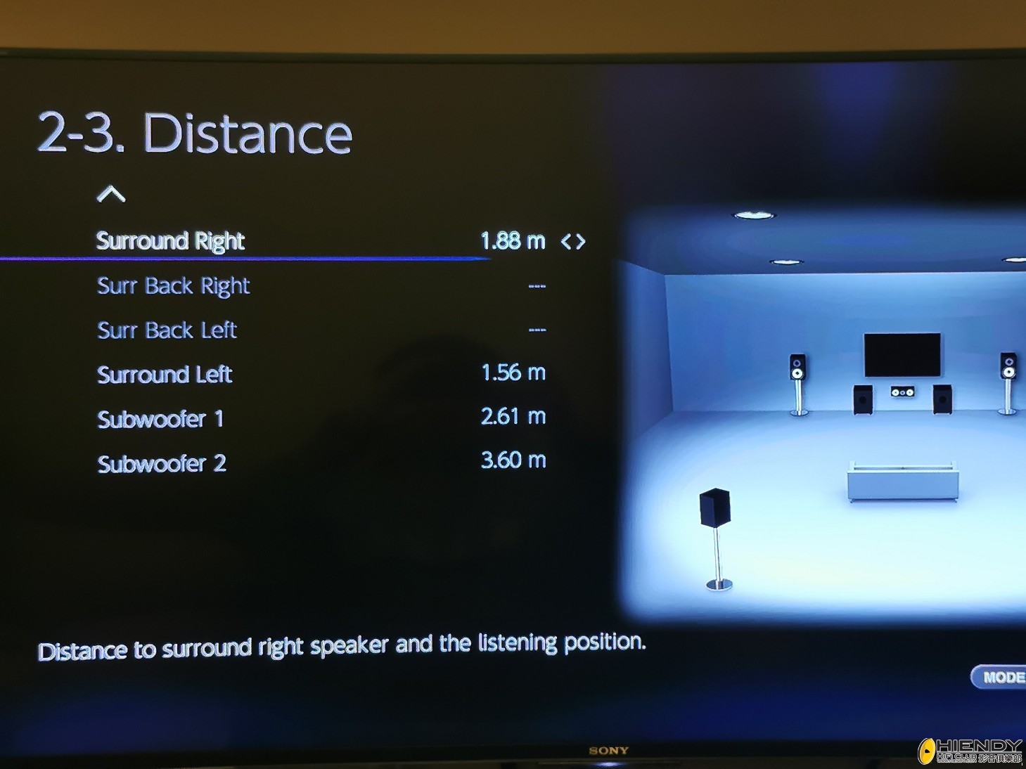

我地先以前面一隻 JBL subwoofer 做主十仔,行5.1.4試下效果先。
就此之前,百事佬先將中置盡量推後,希望增加皇帝位與中置距離,其他因為位置所限,暫且不變。

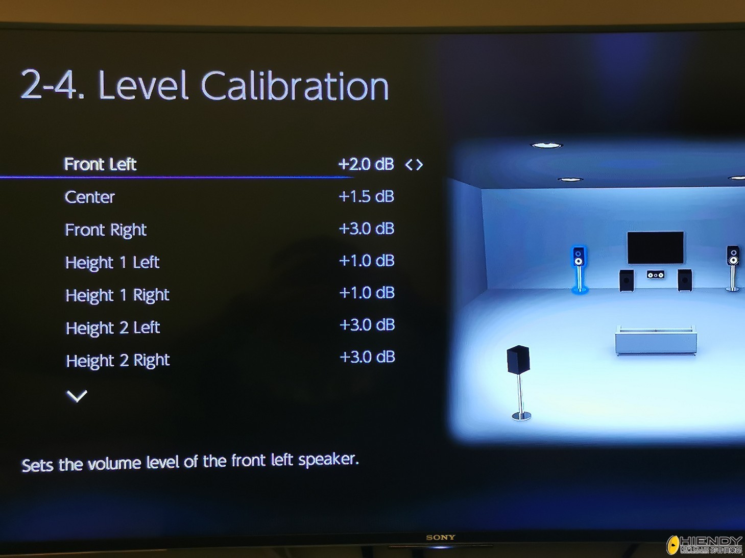

大約五分鐘,auto cal 完畢,我先調校各聲道音壓達至一致;初步調整了,由於自己帶病上陣,微調方面就交由百事佬處理。

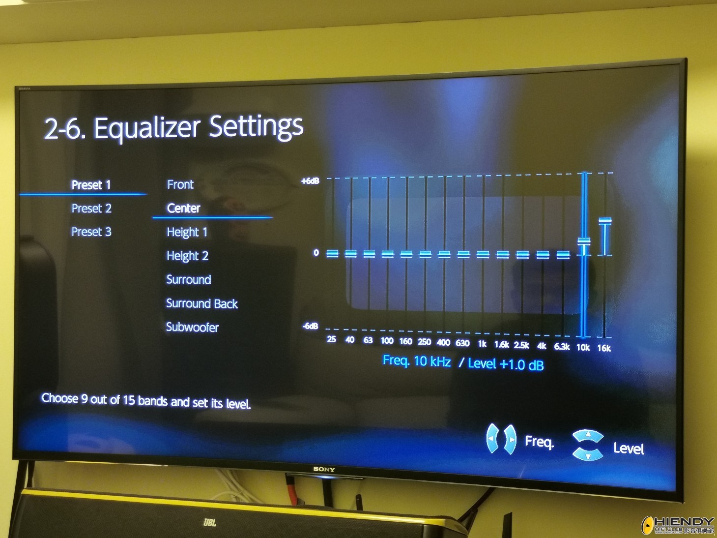

真係行家一出手,便知有沒有,首先百事大俠拎隻Dolby Atmos 試機碟左試右試,試下塊葉可唔可以圍繞皇帝位走一圈,又試下直昇機在天花喇叭盤旋效果,再試下物件移動感;音壓大致上調好,物件移動大小件頭調到一致;

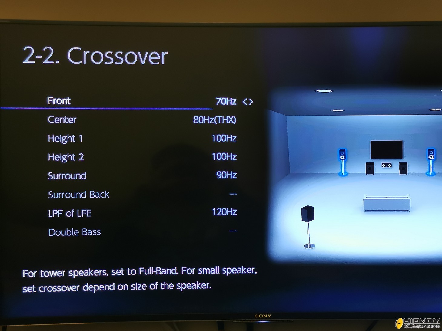

由於各聲道喇叭單元大少不一,所以百事佬將分頻點重新分配過,令各聲道質量可以「鄧番勻」少少;
最麻煩似乎都係中置及左後置,先前講過中置距離太近聲音好搶,同畫面有些少唔配合,百事佬就約略加大少少呎數,以達至人聲可以上番畫面,EQ 在超高頻作適量加大,令人聲更活潑開揚;而左後置由於焗住响牆角,令到聲音不開揚,空間感嚴重不足,百事再略略「呃呎」去提升空間感,不過由於做了 auto cal,呃呎不能夠太多,唔係怕個音場會變形;
最後開埋隻 Revel B120 subwoofer 加強氣氛,調校大致上完成。

3.後置喇叭可以考慮由斜向前方發聲,改為斜向後牆打,以加強後牆空間感,當日因為後置旁有其他物件,所以不便將之移動。
