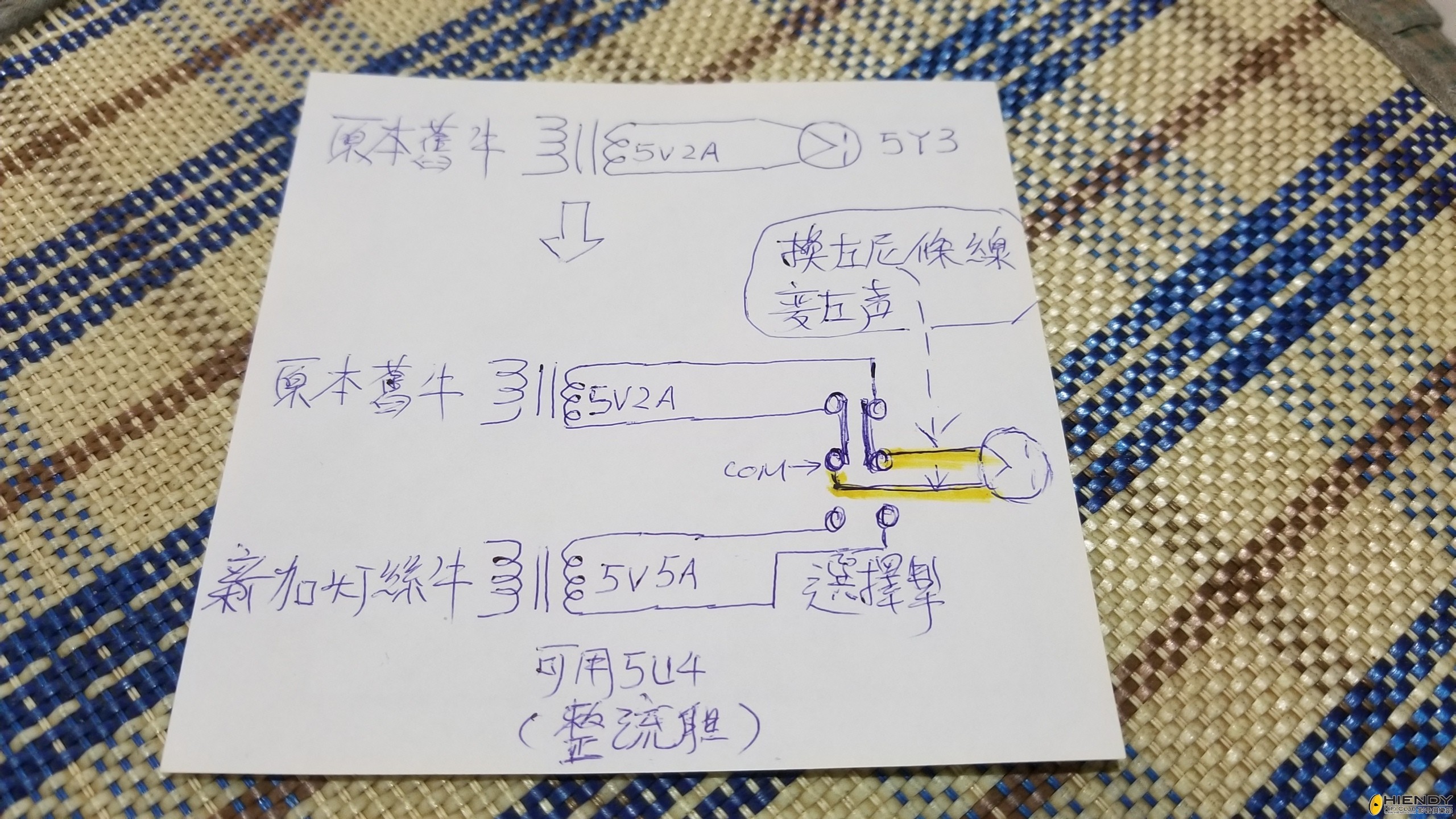

話時以前手多多係膽整流部分加多隻供電火牛,原牛唔夠A玩5U4整流,將新舊牛先入選擇掣再去整流,當選用舊牛開聲時個人有點呆,點解把聲呆左!反覆試都係感覺呆…還原舊牛接法,一天光曬 原來係由掣去膽腳果條線,唸住機內接線無乜影響,咪求其用條線 唸返轉頭菲士條線甘短甘幼都有分別,尼條線又點會無分別

 樓主| 發表於 2020-1-31 19:52:37 | 顯示全部樓層
本帖最後由 HaiFaiYau@FB 於 2020-1-31 19:58 編輯
VincentFong@FB 發表於 2020-1-31 12:52
可否畫個圖紙?文字好難理解。
就小弟見解,當一條綫太幼負擔唔到電流當然有影響,但當粗度超過可負載電 ...
後加燈絲火牛
用圖下方後加選擇掣就可以墮時轉用新感舊燈絲供電火牛
由於5U4 要5V 3A供電,舊牛唔多夠力,所以加多一個較好力火牛可以玩埋5U4整流。
最初無為意把聲呆左…源頭就係劃左螢光果22條幾寸長嘅線出事
後加燈絲火牛
後加燈絲火牛
