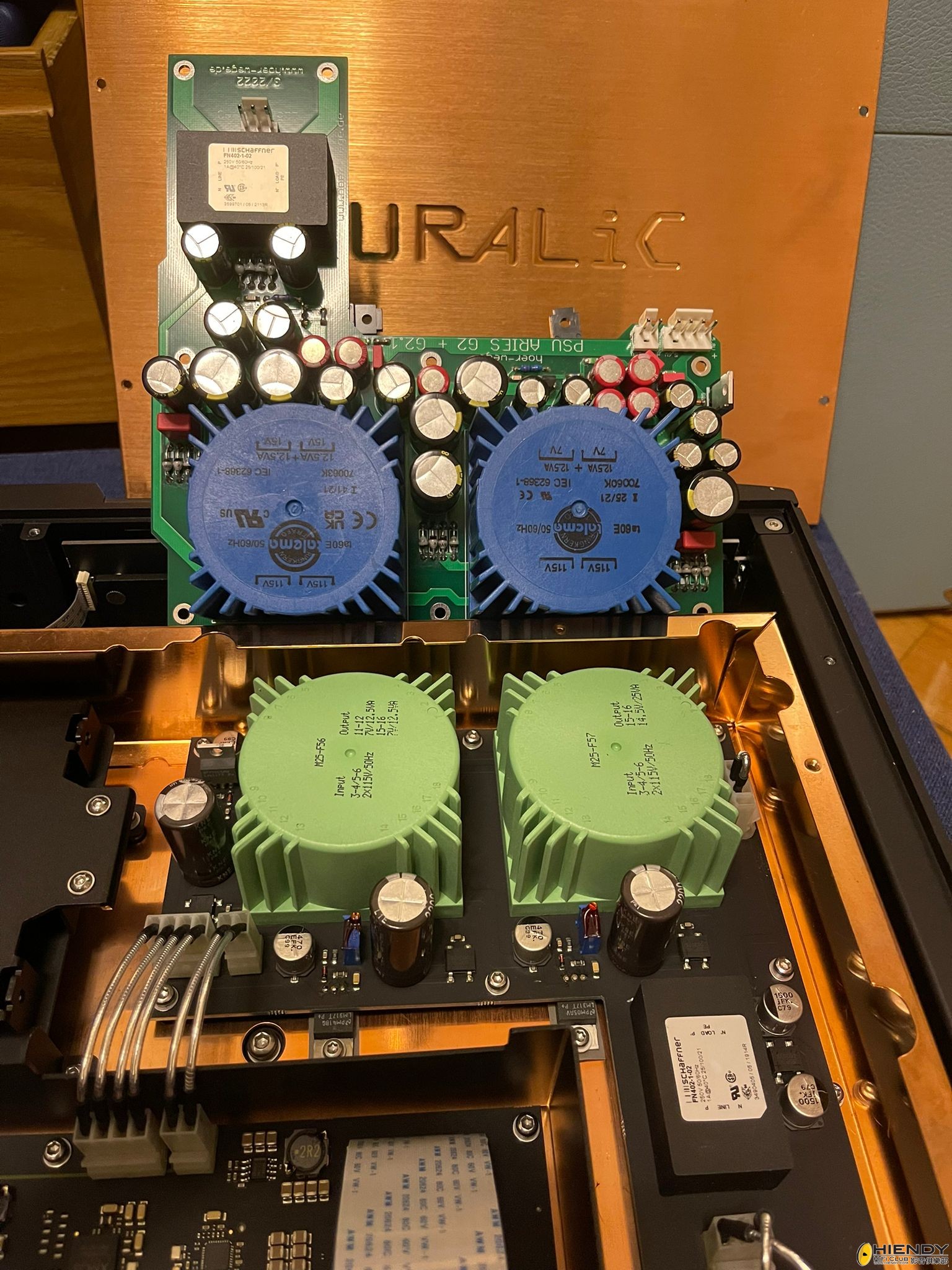

繼上次跟風改PS Audio DSD輸出牛之後,今次又跟Auralic 嗰 forum 去改Power supply 。
圖不是我的。係嗰forum cap出嚟的。

This power supply is for Aries 2 only。
小弟只係用家,唔識寫太多。只可以講好大分別,唔係改變,而係改善。分析力,音樂感染力之類都有改善嘅。整體係聽得舒服啲,可以慢慢享受咁囉。

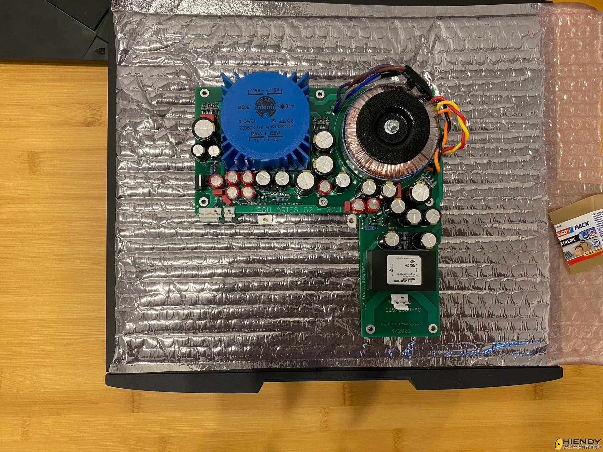

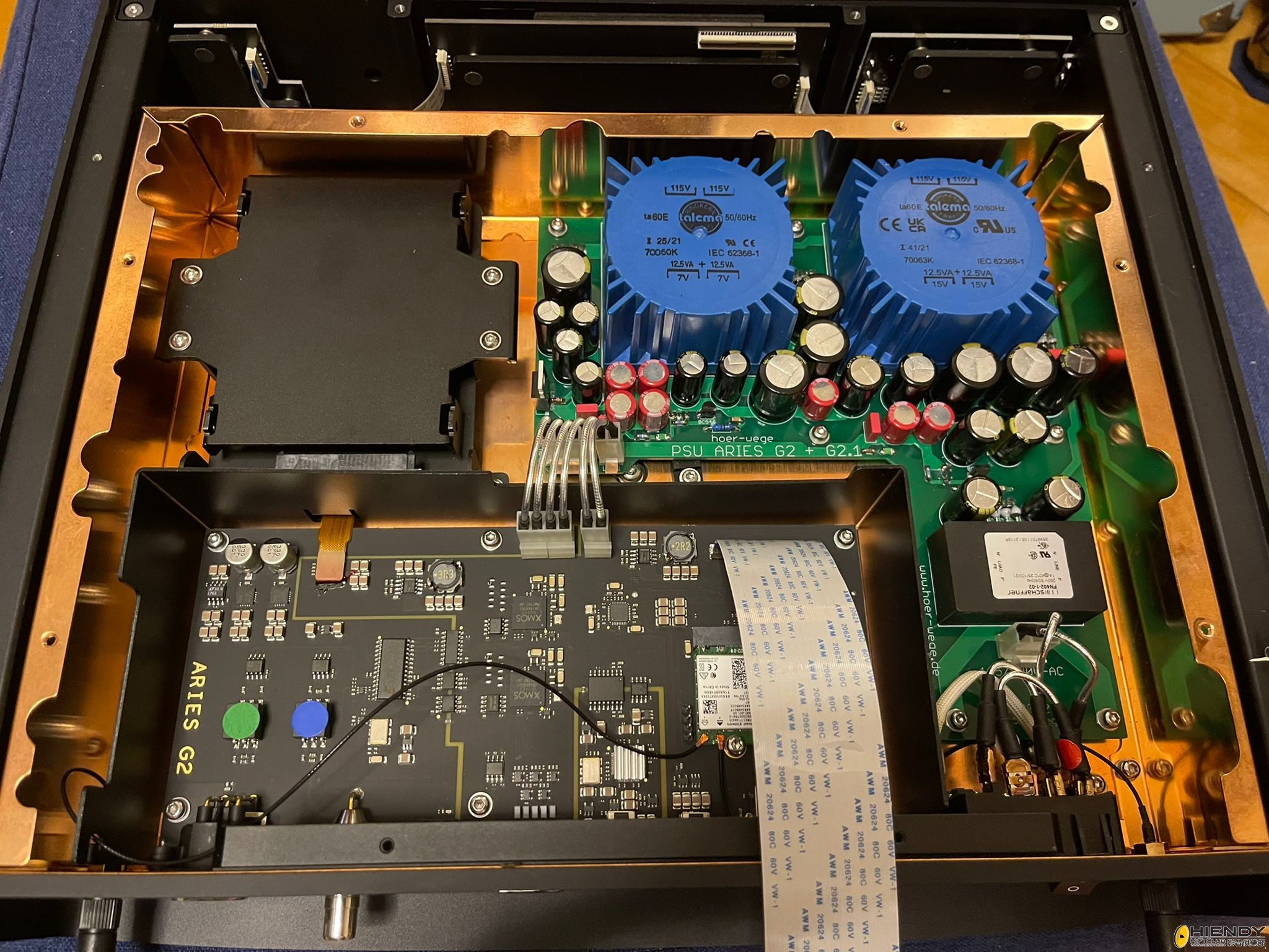

發表於 2022-6-25 01:23:29 | 顯示全部樓層
我剛收到了,最新版本都係用返原有設計兩隻TALEMA 牛加一排電容陣。換咗之後非常滿意, 用咗佢之後真係聲音從容咗好多, 好自然 analogue. 低頻一下下嘅質感質素都好好多.

發表於 2022-6-26 02:57:58 | 顯示全部樓層
非常簡單,扭開螺絲換新的版跟返位置上返螺絲就得。
我嗰部係 Aries G2.1

師兄,
請教一下;你部機由電源插座后面及電源板連接主板的那些銀色線是G2.1原配的還是自己升級加上的?
