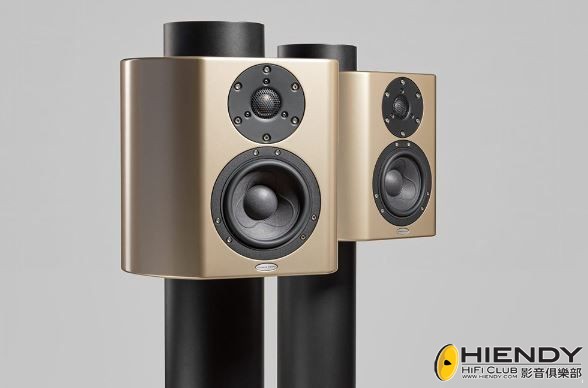

Viktor 淡定地回答:「Minissimo Forte 是 Crystal Cable 自家技術能力的宣告,
透過 Minissimo Forte,告訴大家 Crystal Cable 有能力設計並製造喇叭(擴大機
也是如此),並且以全套自家設計製造的音響系統,作為開發線材的參考標準。」
Viktor 繼續說,Minissimo 約莫在 2014 年推出,名字從來沒變過,但陸續有升級
更新,2023 年最新版本是 Minissimo Forte,外觀看起來似乎變化不大,可是技術
層次已經提升到新的層次。

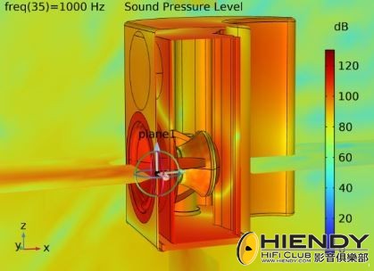

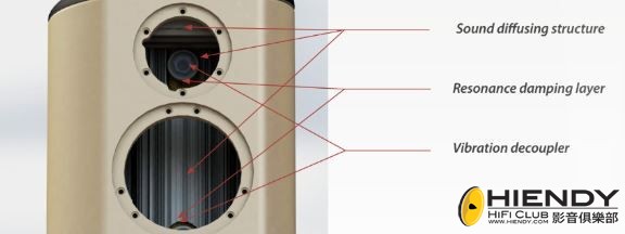

就喇叭而言,音箱是必要的元素,可是音箱本身與單體的諧振,以及音箱內部蓄積的
多餘能量,都是工程的問題,Viktor 說,Crystal Cable 的研發團隊利用COMSOL 做
了無數次的電腦模擬,找出喇叭箱體的弱點,並且針對不良諧振的問題點,提出解決
方案,所以 Minissimo Forte 音箱外觀光滑漂亮,內部卻有著複雜的碎形結構,藉著
高低起伏、不規則狀的音箱內部架構,打散不良能量蓄積,讓音箱成為一個完全中性
(neutral)的載體。
光靠 COMSOL 模擬,只能從電腦上找出工程的解決方案,但是必須要實際製作音箱,
才能了解 COMSOL 模擬與真實音箱的差異,所以利用 COMSOL 找出最佳音箱內部結
構之後,還需要利用 3D 列印,製作出樣品,然後執行測試,Viktor 表示,Minissimo
Forte 的研發,代表 Crystal Cable 具備這樣的能力,而且他們花了將近十年時間,不斷
讓 Minissimo 進化,所以,Minissimo Forte 雖然看起來外觀沒有太大變化,實際上已
經脫胎換骨,到達新的技術高度了。

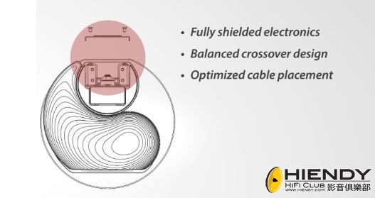

Viktor 說,Minissimo Forte 的分音器也很特別,是「半主動式」設計,內部有輸入緩
衝放大級,所以 Minissimo Forte 需要插電,這個緩衝放大級的增益非常低,目的不是
要驅動單體,而是為了維持分音器穩定的阻抗,以 Minissimo Forte 的設計,阻抗設計
為 16 歐姆,本來就比大多數 8 歐姆或 4 歐姆阻抗喇叭好推,搭配半主動分音器,又讓
喇叭的阻抗幾乎不變化,所以 Minissimo Forte 非常好推,對擴大機非常友善。
此外,因為 Minissimo Forte 採用半主動式分音器(passive-active filter),所以沒有
傳統分音器的線圈電感,減少了失真與能量損失,搭配 Minissimo Forte 的專用鋁合金
喇叭支架,也是喇叭不可分的一部分,如果要讓聲音在更好一些,還可以為
Minissimo Forte 頂部加上 The Scala,這也是利用 COMSOL 模擬之後,專門為
Minissimo Forte(或是以前的 Arabesque 落地喇叭)提供的聲音升級選項。
